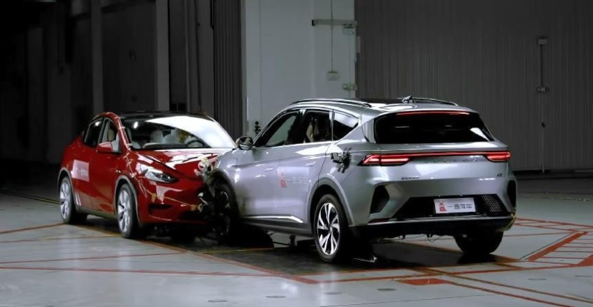

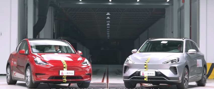

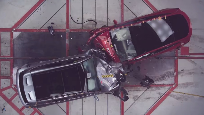

“真金不怕火炼”,无论是什么能源类型的车,是驴子是马拉出来遛遛看。同为高端纯电车型,一边是“刚性之王”极狐阿尔法T,一边是“销量之王”特斯拉Model Y,实打实地进行了互撞,结果阿尔法T撞赢了Model Y。这场“硬碰硬”是特斯拉Model Y和极狐阿尔法T双方以66km/h的时速,进行重叠度为50%的正面偏置对撞。作为车身尺寸和车身重量都很接近的两款中型纯电SUV,它们之间“势均力敌”的对撞,可以很大程度展示这两款车在结构强度以及安全性方面的表现。

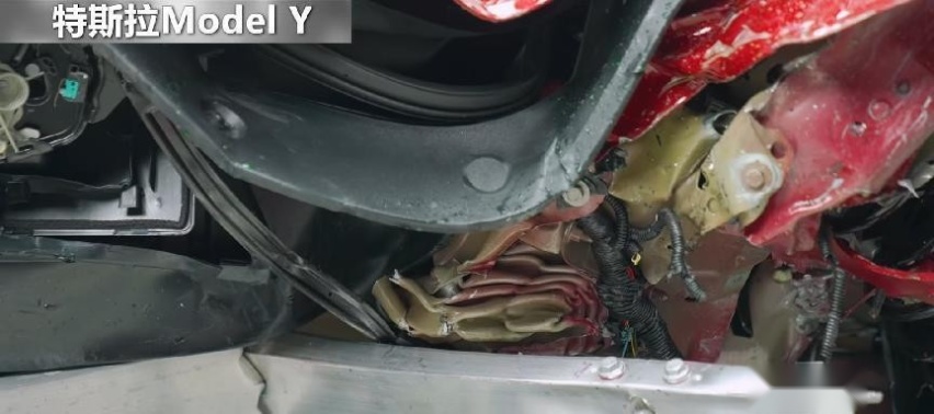

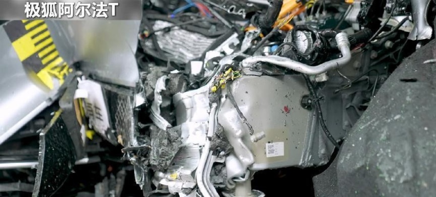

我们具体来看下两辆车的外部车身损害情况。从碰撞的视频中我们可以看到,Model Y碰撞之后车身横摆幅度很大,主驾侧的纵梁相对损伤更加明显,并且出现大幅度的溃缩,像千层饼一样被撞叠在了一起,这也导致了其A柱、B柱都出现了较为明显的变形。而极狐阿尔法T的纵梁则相对完好,并未出现大幅溃缩。

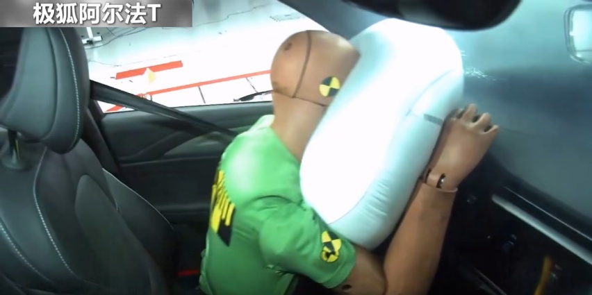

外部车身损害是一方面,那么谁对主驾假人的保护更好呢?碰撞之后Model Y除了正面气囊弹出之外,侧气囊和侧气帘以及前排中间气囊均已打开,包住了主驾的假人。极狐阿尔法T这边虽然侧面安全气囊并未弹出,但是从最终的假人伤害值方面来看,阿尔法T主驾假人的头部、颈部、腿部都得到了满分,同时胸部项得分甚至比Model Y更高,得到了4.811分(5分满分)。在仅只启用了主驾气囊的情况下,阿尔法T却和Model Y近乎打了个平手,甚至略胜一筹,这也与其更强的车身结构以及更足的用料有着不小的关系。

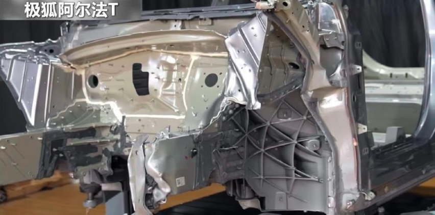

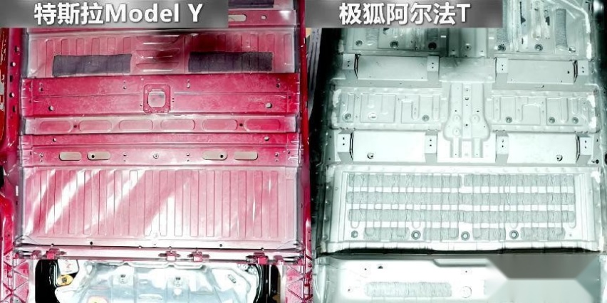

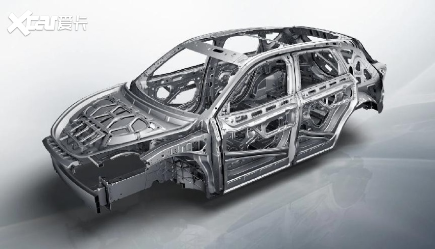

极狐阿尔法T之所以表现更优,主要得益于其车身结构以及材料设计上的优势。阿尔法T采用了上钢下铝笼式车身。上车体的高强度钢材和热成型超高强度钢塑造的高强度笼式车身筑起“金钟罩”;而下车体采用的铝合金材料不仅做到了轻量化,同时吸能效率更高,能够最大化利用前后吸能区域,有效减少碰撞的冲击。有别于传统车辆纯粹提升刚性而忽略碰撞作用力再次传到乘客身上带来的二次伤害,这种钢铝混合结构,既利用前后部吸能减少乘员舱受力,又加强乘员舱刚性,防止变形,可谓“刚柔并济”,自然能够更加有效地保护驾乘者。不仅如此,极狐阿尔法T还采用了铝合金材质底盘以及贯穿横跨式双横梁,所以在侧面碰撞时,也能够减少侧面的冲击,保证车身稳定。
虽然两者同为钢铝混合结构,但是极狐明显用料更足。阿尔法T采用了全铝防撞梁,和特斯拉的钢铝混合纵梁相比,吸能效果更好;大而厚的铝合金kickdown,也更能保护后方。与此同时,更加极致控制成本的特斯拉,在A柱,前立柱,B柱等位置只运用了三层高强钢,而极狐有四层,乘员舱刚性自然高下立判。
除了更有料之外,在工艺方面,因为钢铝材质不同,焊接难度更大,所以阿尔法T采用了航空级钢铝铆接工艺。1276颗SPR锁铆螺钉、430颗FDS流钻螺钉以及超过150米的高强度结构胶,帮助阿尔法T碰撞过程中各部件连接保持稳定,可以明显减少零部件撕裂、脱开等问题。

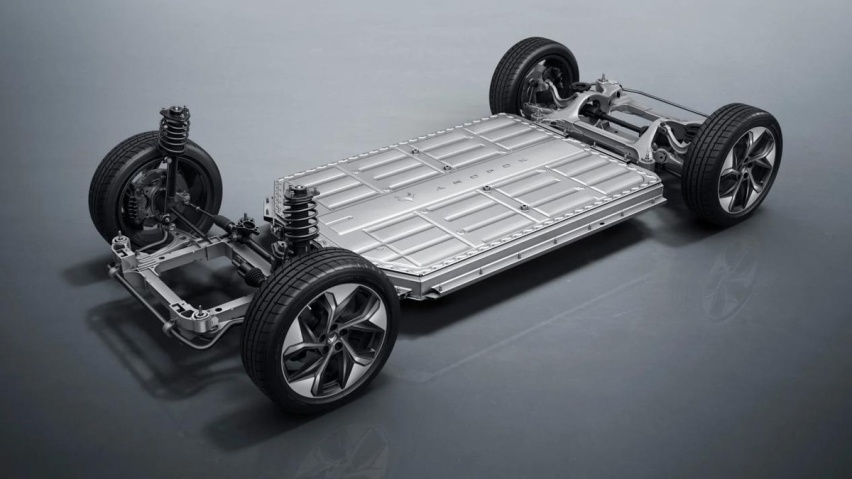

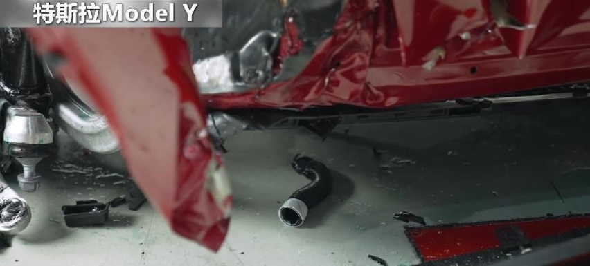

和燃油车的碰撞实验不一样,两款电动车的对撞我们除了聚焦车身损害和假人损伤情况之外,电池包安全同样值得关注,毕竟现实当中纯电车碰撞后自燃的事故不在少数。在拆解了两辆碰撞后的车辆之后,可以看到特斯拉Model Y电池包前端、上盖侧边都发生了明显的凹陷与变形,同时力量还一直传递到了右侧与后侧,所以副驾侧的电池包也出现了变形。更值得关注的是,虽然这次碰撞后Model Y没有出现热失控和起火,但是其电池冷却液管道却被撞断,很难保证碰撞再激烈一些电池不发生热失控。
除此之外,特斯拉的电池冷却液的循环管路位置也被长时间诟病,就在前轮包后面、挡泥板处,且仅包了一层薄塑料板,发生事故时很容易就把管路顶破,不及时发现电池组就报废了,还有可能需要自行承担高达十来万的维修费用。
相比之下,阿尔法T在碰撞过后的电池包十分完好,前端也并未发生变形和凹陷。同时,极狐的电池冷却液管道也隐藏的很好,一般事故不会伤害到它,自然更能应对热失控。阿尔法T的电池包被保护得很好,不仅得益于其前端更强的结构,其侧面的高强钢门槛梁以及铝制吸能盒也能更大限度地保证电池包的安全。
事实上,极狐深知消费者对于电池安全的焦虑,所以阿尔法T在电池安全方面也下足了功夫。在平台方面,其脱胎于北汽蓝谷与麦格纳联手打造的纯电专属豪华平台BE21,提供了专属的电池安全保护。该平台的pack设计提供了机械仿真、热仿真、性能仿真,全场景保障电池系统的全生命周期安全。在框架强度方面,车型采用的高强6系铝合金型材以及“龙骨”框架式的下箱体,都能够有效提升电池包的机械强度,提供更高的抗弯、抗扭性。
