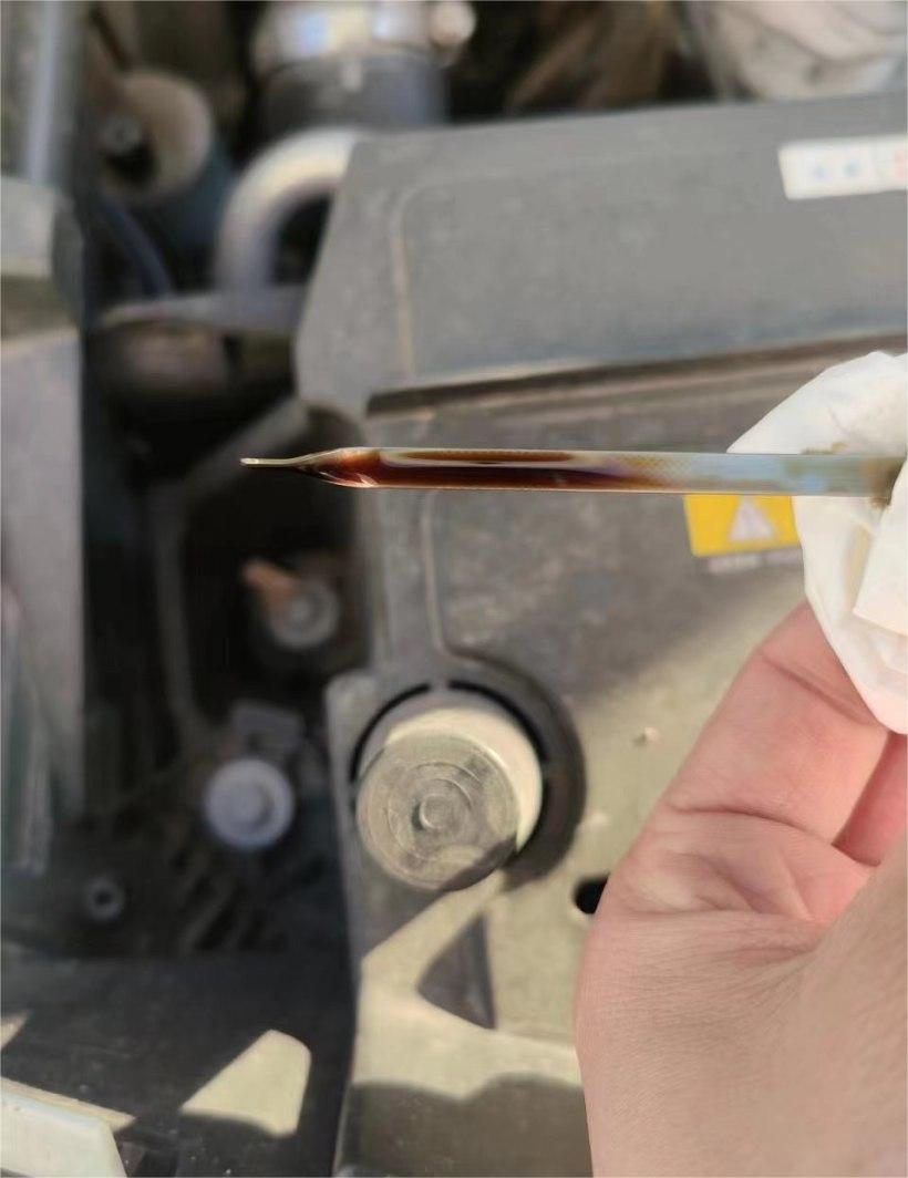

保养完两千公里,机油尺大概只剩下一半,而且机油颜色黑。
标致小狮子的成长和养护经验分享

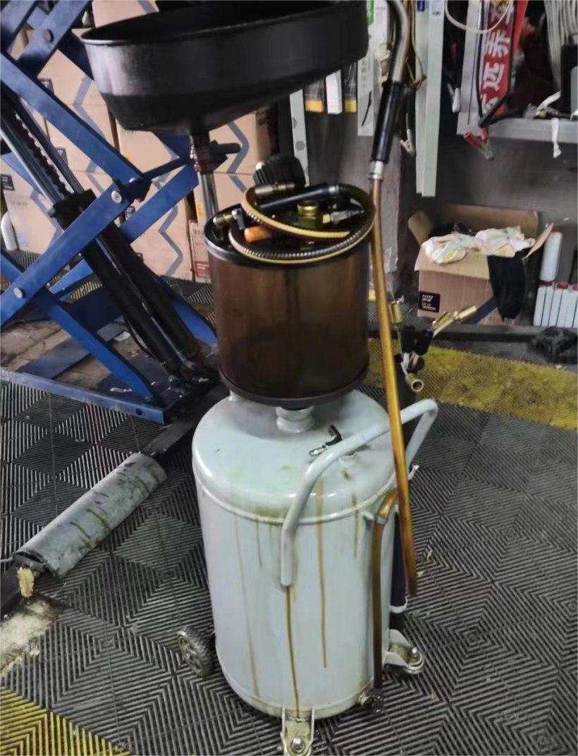

 上举升机,准备重力放机油
标致小狮子的成长和养护经验分享
收集废机油的装置
标致小狮子的成长和养护经验分享

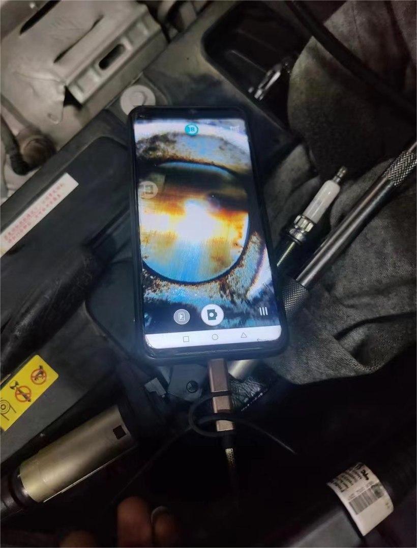

一缸燃烧室
标致小狮子的成长和养护经验分享
二缸燃烧室
标致小狮子的成长和养护经验分享
三缸燃烧室
标致小狮子的成长和养护经验分享
四缸燃烧室
标致小狮子的成长和养护经验分享
