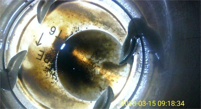

各位KX5的小伙伴儿大家好,我是一名标致408车主,因为受到车友的委托,协助解决KX5怠速抖动以及轻微烧机油的问题。正好前几日成功协助一辆途胜车主解决了烧机油问题,同样的1.6T发动机,从烧机油概率上来说,我觉得很有必要将这次解决的过程分享给各位。同时非常感谢途胜和KX5车主对我的信任。法系和德系是也烧机油大户,我的车从2021年初发现烧机油,当时的公里数大概70000公里左右,到现在的90100公里左右,修复后经历了三个保养周期,机油消耗都非常满意。非广告贴,各位车主有兴趣可以翻看我之前的帖子。
韩系车相对于欧系车来说养护更容易一些,对于机油不是那么挑剔,汽油的兼容性也比较好,说白了就是好养活。但是这辆车公里数其实不多,进厂检查时候表显62881万公里。经过检查这辆车没有欧系车常见的洇油现象,油底壳也非常干爽,排除了漏油带来的机油消耗。用负压仪检测,负压值正常。检测缸压正常,说明废气阀没有损坏,没有拉缸和活塞环对口的现象。那么解决起来就容易多了。这款1.6T的发动机装机数量多,质量相对稳定,在索纳塔和途胜等车型上装配的比较多,尤其是北京这边索纳塔出租车比较多,质量也经得住考验。

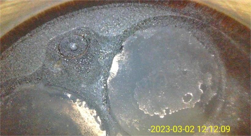

排除了以上两种原因,考虑公里数少,怀疑没有定期使用添加剂,导致积碳过多,堵塞喷油嘴,汽油雾化不充分,导致的抖动。并且积碳卡滞了活塞环和堵塞了回油孔,导致了活塞环张力低,不能将缸壁上的机油收集干净,且机油不能通过回油孔流回到机油底壳中,一部分未刮干净的机油随着混合气一起被燃烧了,这就导致了轻微的烧机油现场。

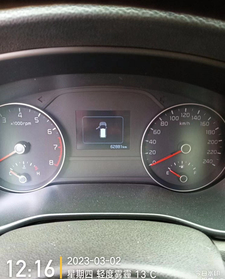

记录进厂公里数62881公里。

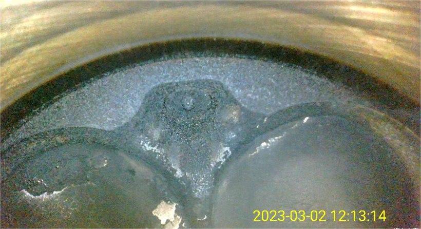

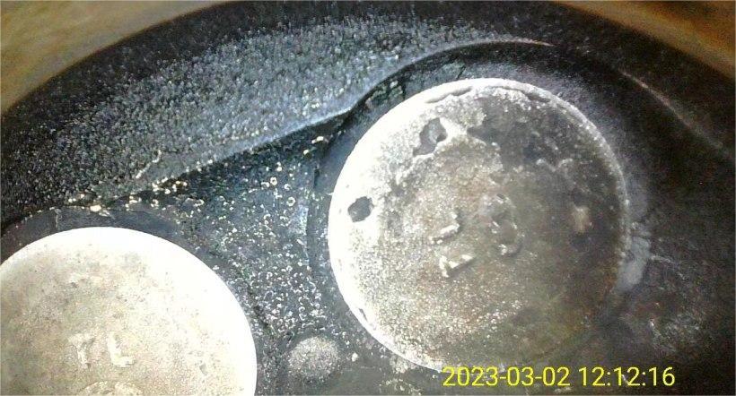

一缸活塞上积碳严重。
二缸活塞上积碳严重。
三缸活塞上积碳严重。

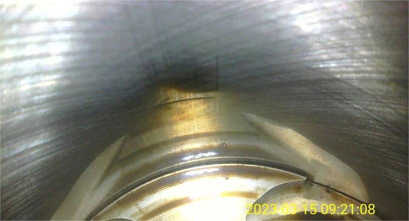

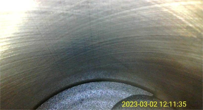

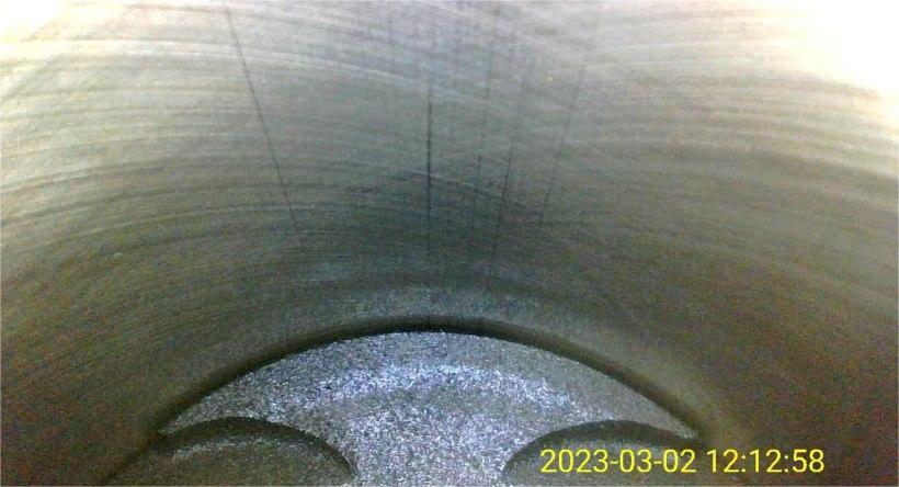

四缸活塞上积碳严重,缸壁上也有多个轻微的划痕。

考虑到公里数少,且积碳严重,推测原因是平时加的油品质不好,不按保养手册规定的公里数或者超时保养,机油品质略差也是一方面。没有定期使用有效的添加剂。短途行驶比较多,涡轮机温度高,在短途行驶时发动机温度无法有效降低,所以机油和汽油的燃烧物结痂形成了积碳。

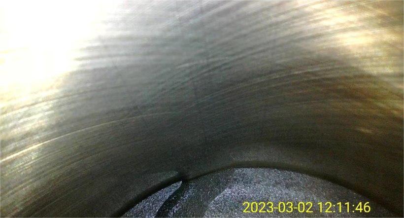

气缸壁轻微拉伤,车主对此有些担心,其实这种很轻微的拉伤对于发动机来说没有任何的影响。其实我觉得称为划痕更为贴切。
缸壁产生划痕的原因就是附着在活塞顶上的积碳越来越多,积碳超过活塞的边缘,在发动机高速运转的时候,积碳随着活塞往复运动,滑伤了气缸壁。所以有些烧机油的车主并没有意识到烧机油严重性,觉得机油少了加点就行了。放任烧机油不管只会越来越严重,极端情况下在发动机高速运转时候,积碳剥落就会造成严重的拉缸。

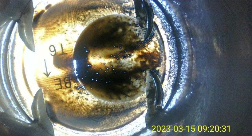

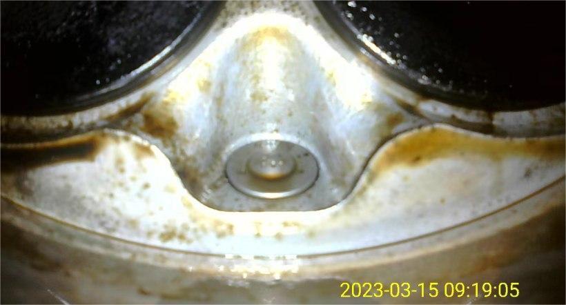

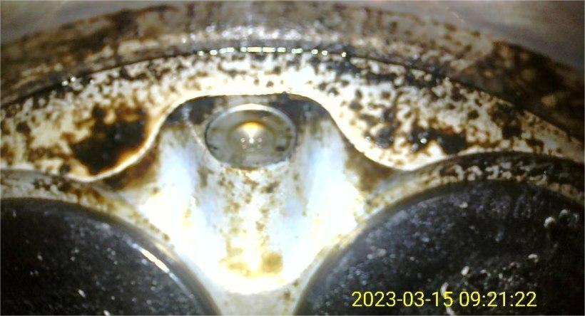

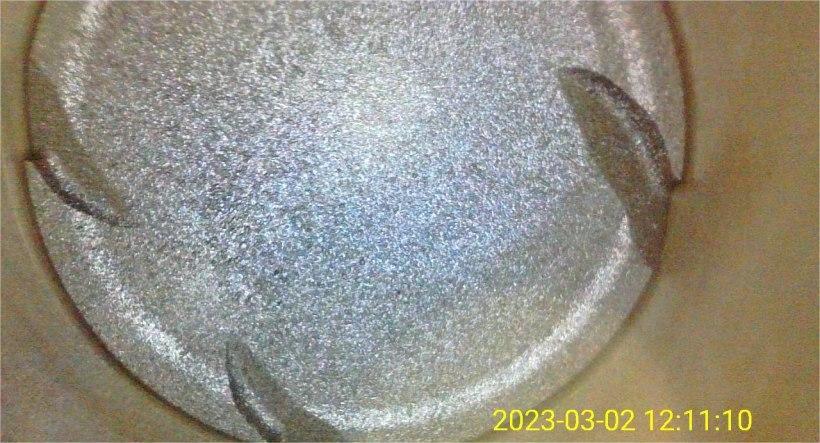

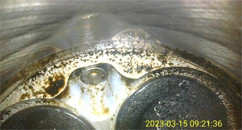

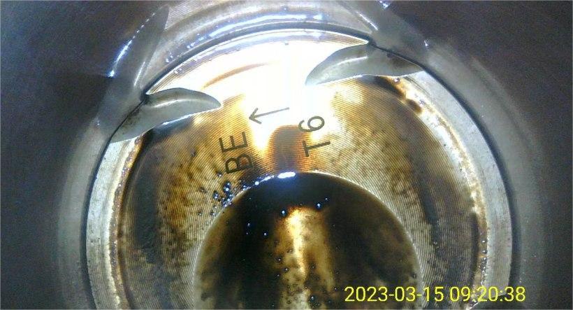

上次车友检查完毕后,加了一组司有普的活塞环释放剂和一瓶机油款的活塞环释放剂后,连续跑了540公里高速效果十分明显。据车主描述,抖动消失,发动机怠速运转安静,平顺。加速时动力相比之前明显充沛了。推测喷油嘴被疏通 ,汽油雾化充分,燃烧也充分了,所以抖动消失 。
因为连续的高速行驶,修复剂也充分释放了之前被堵塞的活塞环,使得活塞环张力恢复,回油孔被有效疏通,且气门背面的积碳清理干净,缸压较之前比更充足,所以加速时候动力充沛,改善明显。缸壁上的机油也被正常回收到机油底壳中,机油消耗问题也基本得到解决。

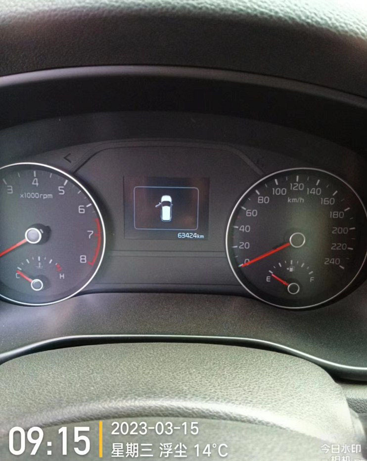

再次进场公里数,63424公里
一缸活塞上面露出金属本色,光亮如新
二缸活塞上面露出金属本色,光亮如新,
三缸活塞上面露出金属本色,光亮如新,
四缸活塞上面露出金属本色,光亮如新,
一缸喷油嘴。
二缸喷油嘴。
三缸喷油嘴。
