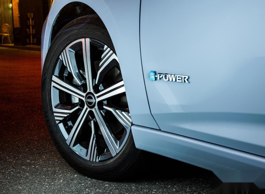

而日产e-POWER是三者中最为简单的,作为串联混动,发动机仅充当增程器的角色,负责给电机发电,而不能直接驱动车轮,全程都是电动机驱动,功能性比较单一。由于这一特性,它也是三大混动中最接近纯电车感受的。日产e-POWER的电池容量很小,如轩逸仅有1.5度,因此也就无需外接充电了,实际上,这三款日系混动的电池容量都不大,都省略了充电桩补能,因此不能上绿牌,最多只是能获得部分城市的节能牌。
