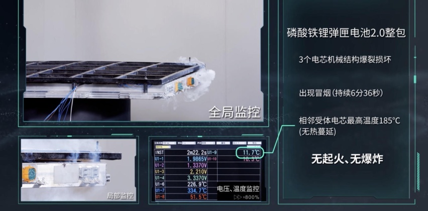

埃安此次弹匣电池2.0安全试验,将电池安全测试标准从针刺升级为枪击,通过在15米处对弹匣电池2.0整包进行射击,考查单体电芯和模组在发生爆裂性破坏后,对可能引发的热失控和燃烧现象的控制能力。相较于针刺,子弹比钢针穿透电芯的速度提升97.5万倍,创口直径是针刺的7-8倍,并会同时对多个电芯造成机械结构的爆裂性破坏,难度系数可想而知。
实验结果显示,弹匣电池2.0整包被击中后,电池出现冒烟,相邻受体电芯最高温度185℃,无热蔓延。拆开电池系统外壳,仅三个电芯机械结构爆裂性损坏。静置24小时后电压降至0V,温度恢复至室温,无起火、无爆炸。

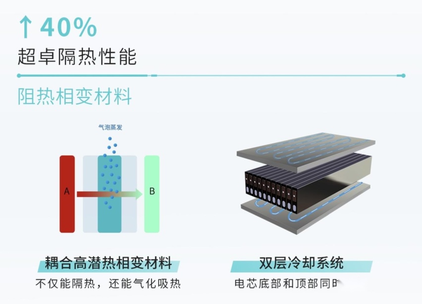

除了提升电池本征安全性,埃安与中国航天合作,开发了拥有隔热和相变吸热双重功能的阻热相变材料。这种材料的相变潜热相对常规材料提升了10倍,能在温度维持不变的基础上吸收大量的热量,配合网状纳米隔热材料,整体的隔热性能大幅度提升40%。同时,弹匣电池2.0采用了双层冷却系统,对电芯顶部和底部同时进行冷却,整体冷却效率可提升80%,并降低了75%的上壳体温度,进一步保障电池包上方乘员的安全。

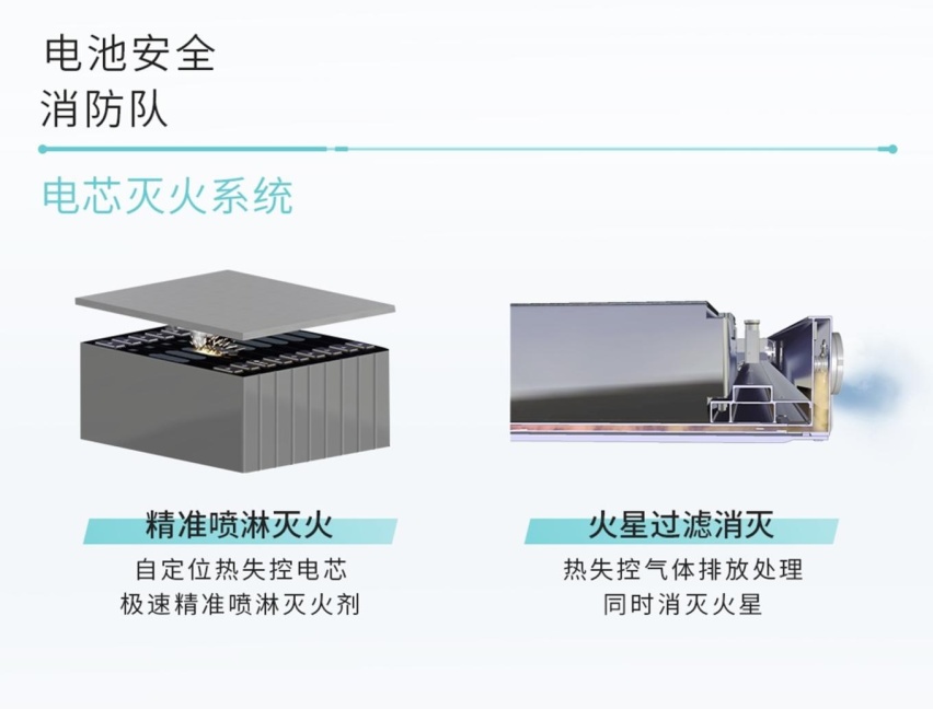

此外,埃安的工程师还为弹匣电池2.0配备了电芯灭火系统。它利用低熔点合金构成了灭火腔,在非常小的高度空间上实现了灭火剂的储存、热失控电芯的自定位和定点喷淋。当电芯发生热失控时,灭火剂可瞬间精准喷淋到该电芯上,吸热气化的同时,捕捉燃烧链式反应的自由基,形成惰性气体氛围,结合埃安的热失控气体排放处理技术,可以消除排气中的火星和99.5%的PM10。

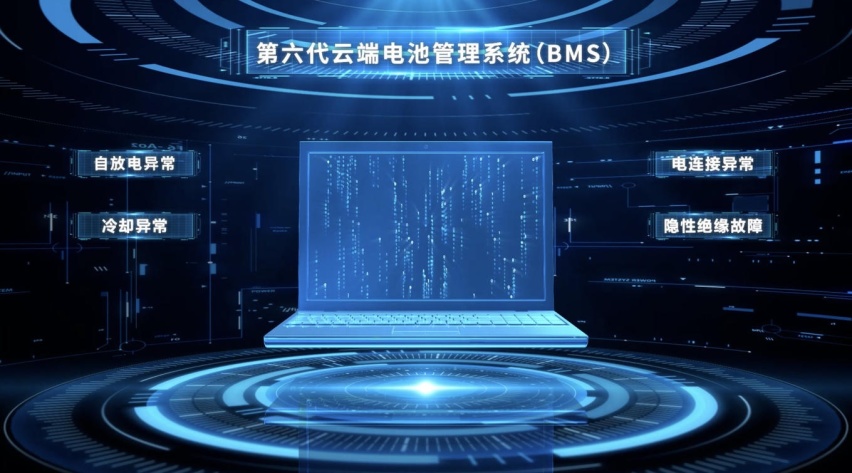

除了被动电池安全技术,埃安基于大数据和AI技术,开发出第六代云端电池管理系统。新系统大幅提升了自放电异常、冷却异常、电连接异常、隐性绝缘故障等异常状态识别能力。埃安表示,基于这些新技术的应用,弹匣电池2.0的综合热失控管理能力提升了5倍,可抵抗多个电芯同时热失控带来的冲击。
