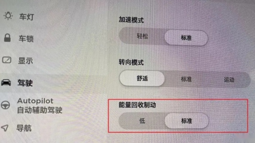

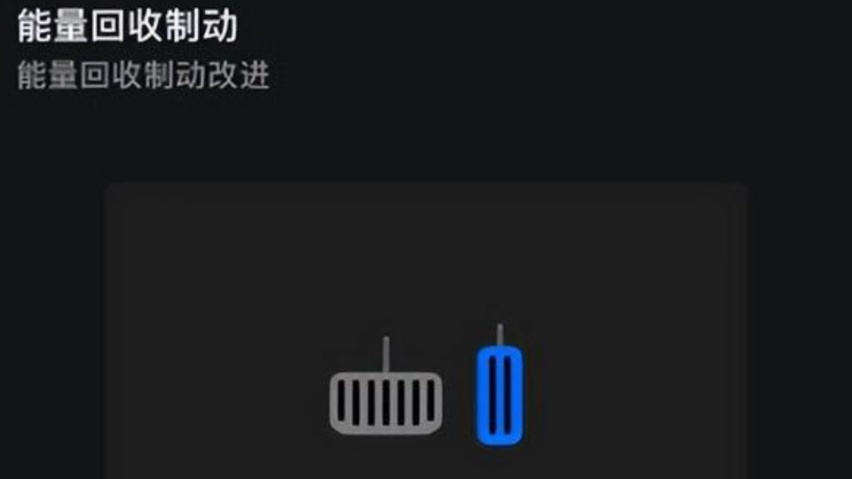

而在4月8日,特斯拉向国产版的Model 3和Model Y 车主推送了新版本的系统,新版系统增加了低动能回收选项。可以看到,根据功能描述,标准模式下依旧是提供最大限度的能量回收,而低动能回收开启后,当驾驶员松开加速踏板后,车辆可以进行更长距离的滑行,减速的幅度也会比标准模式更低。
众所周知,之前Model 3和Model Y之所以会有晕车感,是因为“强制单踏板模式”其实就是给你限定了一个标准模式下的最强动能回收力度,抬起加速踏板就相当于有一个制动力给到你,并且力度还不小,这对于驾驶不太娴熟的朋友来说很不好把控,所以会出现不是加速就是刹车的两种行驶状态,很难有像燃油车那样的正常滑行效果,晕车感倍增。而低动能回收就是在松开加速踏板后,车辆可以进行更长距离的滑行,但需要注意的是,这里的“更长距离的滑行”是相较于标准动能回收模式而言的,所以实际上仍会有拖拽感,当然乘客的晕车感势必会得到降低,算是一项友好的升级。只是特斯拉能量回收这样的改来改去,对于那些刚刚熟悉了强动能回收的用户来说,可能又要再次去适应如何正常开车了。

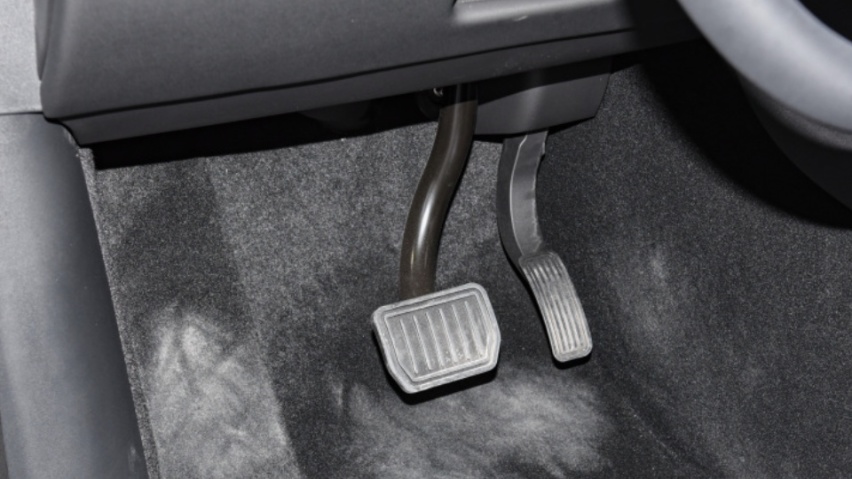

之前“强制单踏板模式”用户不太喜欢的原因,除了容易带来晕车感之外,不友好的刹车脚感也一定程度影响了车辆的行车安全,而这些矛头也都指向到了特斯拉没有CRBS上。关于CRBS是一套大部分新能源车都配备有的系统,可以在车主踩刹车的时候智能分配动力回收和机械刹车的比例。
但特斯拉由于有着高度集中的电子电气架构,利用自己的一套算法和少数几个域控制器,可以达到/取代CRBS效果,然而实际用车过程中,却又出现了一些问题,例如在低温状态下以及电量95%以上会出现动能回收受限的问题,而这个状态下你抬起加速踏板制动力度会更弱,和你正常行驶抬起加速踏板的制动力度不同,容易出事故。不过这个问题已经在之前的OTA升级中得到了解决,更新“混合制动”后,当动能回收受限时,抬起加速踏板,车辆会给你的刹车踏板一个力,让你的行驶体验不会出现任何不同。
而在低能量回收状态下,由于车辆滑行距离会更远,抬起加速踏板后制动效果本身就不明显,所以这个“混合制动”介入的概率也会更低,好处是不管低温或者是超过95%电量下,你都不会感受到刹车、制动力方面的区别,唯一需要注意的是,开车习惯可能要更偏向燃油车,低速、拥堵情况下更要提高使用刹车的频率了。
