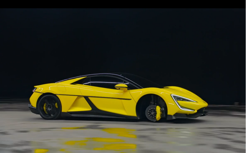

前段时间比亚迪发布了云撵系统,发布会上,U9先是摇摇晃晃走上展台,接着又展示了三轮行驶功能,最后跳起来那一下,全场都惊呆了。
涉猎稍广的朋友会瞬间脱口而出,这不就是美国西海岸Lowrider!从形式上来看,U9的动态表现和Lowrider的确有几分相似,但他们在对车辆行驶性能的贡献程度上完全不同。

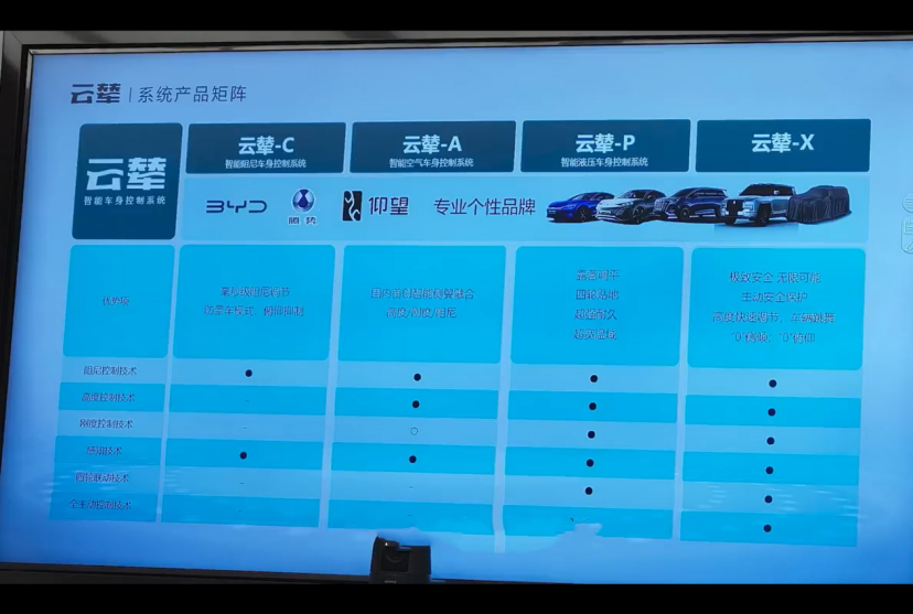

比亚迪的云撵系统共分为四种类型,分别为:云辇-C,主要装配在王朝/海洋系列车型身上;云辇-A,主要应用在腾势品牌身上;云辇-P,主要应用在仰望品牌身上;云辇-X,在发布会上,并没有公布其具体会搭载到哪款车型上,但根据现场U9的动态表现来看,云辇-X必然会出现在比亚迪某款定位更高的旗舰车型身上,因为这款悬架的表现,堪称全能。

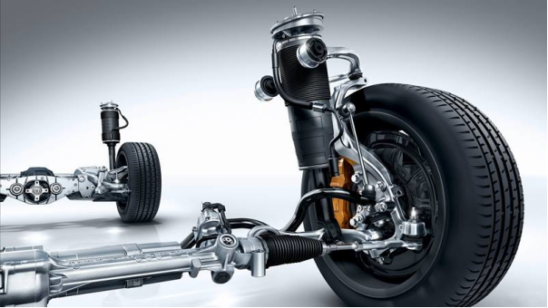

既然说到全能,大家自然会把业界标杆,奔驰的“魔毯”悬架拿来和比亚迪做对比,那么这两款悬架到底谁会更胜一筹?
如果要拿整个云辇系统和魔毯悬架做对比,这就有些欺负人了,因为云撵系统共分为四种悬架形式,而魔毯只是单独一种悬架类型。所以单纯比较产品优势的话,把这四种悬架优势集合起来,必然强于魔毯悬架,但这种对比显然没有意义。
于是我们拿出云撵系统中,产品特征和魔毯悬架最相似的一款做对比,就是云辇-X。

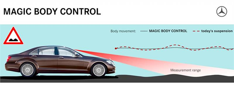

云辇-X在工作过程中与魔毯悬架类似,都是通过单目或双目摄像头对路面进行提前探测,然后根据摄像头采集的路面数据,对车辆避震器阻尼进行主动调大或调小,从而获得更改舒适的驾乘感受,而且两者都能够探测到比路面凸起或凹陷3mm的不平。
但在探测距离上,两者有较大差异,奔驰魔毯悬架探测距离为15m,而云辇-X的探测距离为150m,超长的探测距离,让云辇-X有更充足的时间去调节避震阻尼。
那么,更长的探测距离,是不是意味着云辇-X在性能上要更胜一筹?事实上,并不一定。因为比亚迪在150m的探测距离之后,还明确说明了一下,就是15m内的探测精度大于99%,也就是说探测距离虽然很远,但比亚迪并不保证15m之外的探测数据一定会准。比亚迪能保证的,就是这15m的探测距离,其精度大于99%。所以从这里来看,云辇-X和魔毯悬架的性能基本相当。

接下来我们简单聊一下云辇-P,这是一款智能液压车身控制系统,在悬架伸缩行程上的确非常出色,但其阻尼连续可调,其实并没有太多黑科技在里面,因为他与CDC的本质基本一样;这套悬架值得说的就是它的刚度三级可调以及四轮独立举升技术,这两项技术明显优于当前主流悬架技术,因为刚度可调上面已经说过,只有法拉利TASV实现了量产,其他品牌都没有这项技术,但比亚迪现在有了。
四轮独立举升技术从根本上来说,是悬架高低调节的一种延伸,都是通过液压油顶起避震器,实现高度调节,不过其它厂商并不能实现四轮独立调节,但比亚迪实现了。
云辇-A,根据公布信息来看,就是一副空气悬架,用空气弹簧替换了金属弹簧,在加入传感器后,他能够对路面不平,根据传感器数据反馈进行实时调整,从而保障车辆行驶的舒适性和平顺性。
云辇-C,根据介绍的信息来看,就是我们所说的CDC悬架,可以根据传感器反馈,对悬架阻尼进行实时调节,从而实现更平顺舒适的驾乘感受,这种悬架从根本上来说,仍属于被动悬架,但目前在20万元级自主品牌车型上已经有所搭载。
