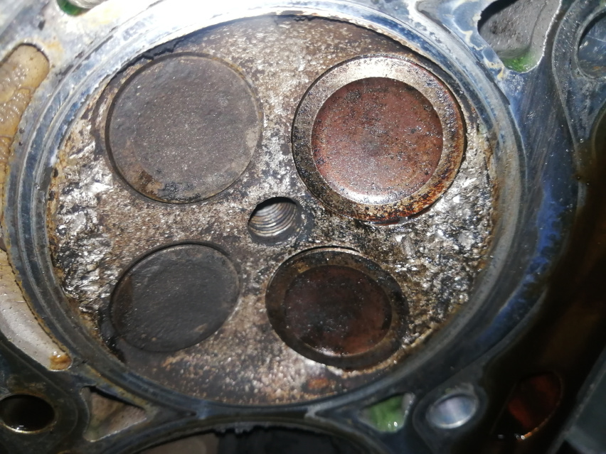

市面上主要受到质疑的除碳方式就是泡缸。比如缸体上有很多积碳,把火花塞拔下来,把除碳液打进里边浸泡。目前主要有两种方法,泡沫和液态药水。用泡沫除碳的效果不是特别好,需要更换机油,还要把泡沫抽出来,最后用风枪把里面吹干净。如果用液态药水,可以通过净化的方式或者是脉冲循环机的方式,针对缸体积碳进行浸泡,浸泡之后很多积碳会落在气环油环的位置上,包括整个群衬的环岸,附近都有积碳的掺杂,这些问题都是客观存在的,所以不强调通过浸泡的方式来解决活塞积碳。
还有一种除碳方式就是干冰。干冰的好处就是针对积碳较清的车辆可以清洁的非常干净,但如果车辆的活塞顶积碳特别厚,用干冰的方式是解决不了的。平时如果注意观察,就会发现修理厂针对特别厚的积碳,先用泡缸的方式打入一部分液体浸泡,之后把液体抽出来,甚至有的用毛刷先刷刷,之后再做干冰除碳。干冰还有一个弊端,就是将缸体进行冷缩,很多全铝发动机是受不了这种温度的。干冰和泡缸一样,由于只是把表面积碳清洁掉并没有被抽走,积碳渣子就会落到环岸和群衬位置上,后期有的车辆是轻微拉缸,有的车辆会使得环体烧机油。
最后一种就是目前市场的动态除碳。动态除碳就是相当于在油的管路外置了一个动态除碳机,除碳机里有缸罐,缸罐里兑的是药液和汽油的混合物,用压力枪通过压力打入压力气体,代替了喷油嘴顶住的压力,也就是油泵供给的压力,用怠速进行活塞上下运行除碳。原理其实和泡缸是一样的,只是带了一点发动机运转的过程,这个过程也不能解决好除碳问题。第一特别厚的积碳解决不了,动态除碳一次大概是1个小时,特别厚的积碳在3个小时左右,再厚的积碳要4个多小时,发动机怠速4个小时,本身对发动机就是一种损伤。动态除碳后只是把表面积碳清理一下,会有很多杂质落在油环气环上,包括群衬的附近,之后还需要借助轰油门,或者是用气枪往里吹的方式,才能让它变得干净一些,也会有很多车冲不干净。
