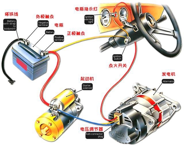

但汽车电瓶就不同了,它的第一大任务就是启动发动机,这可是一项无比艰巨的任务。起动机的功率普遍在1000瓦以上,而工作电压只有12伏,也就是说电瓶必须提供上百安的电流才能保证正常启动发动机。想要电流充足,电瓶就必须有足够的电量储备。别说剩余5%了,电量剩余50%启动发动机时都够呛的了。

因为汽车电瓶只能靠发电机充电,而发电机又必须在发动机启动的情况下才能正常发电。很多车平时经常短途行驶,频繁启动,每一次启动都会消耗大量电量,而短途行驶又无法及时补充足够的电量亏空,长此以往电瓶的剩余电量会越来越少,游走在亏电的边缘。在这种情况下我们如果在熄火后还继续使用车载电器就很容易导致电瓶剩余电量不足以启动发动机。

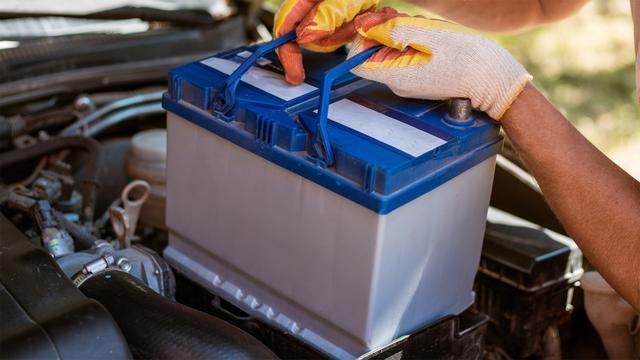

如何判断电瓶剩余电量
想要判断电瓶剩余电量,标准的做法是检测电解液的密度,这是比较准确的测量方法。但现实中我们很难这样做,所以最简单的方法就是测量电瓶电压。
汽车电瓶那么大,为什么熄火后不能像手机电池一样长时间放电呢?
家用车的电瓶标称电压为12伏,理论上满电状态下电压应该为14.4伏,当电压维持在13伏以上时代表电量充足,电压在12.5伏-13伏之间剩余电量大概在50%-60%之间。如果电压低于12伏,那剩余电量可能不足50%了,有条件的话可以用充电器单独充电,没条件的话可以适当跑跑长途,让电瓶充分充电。
