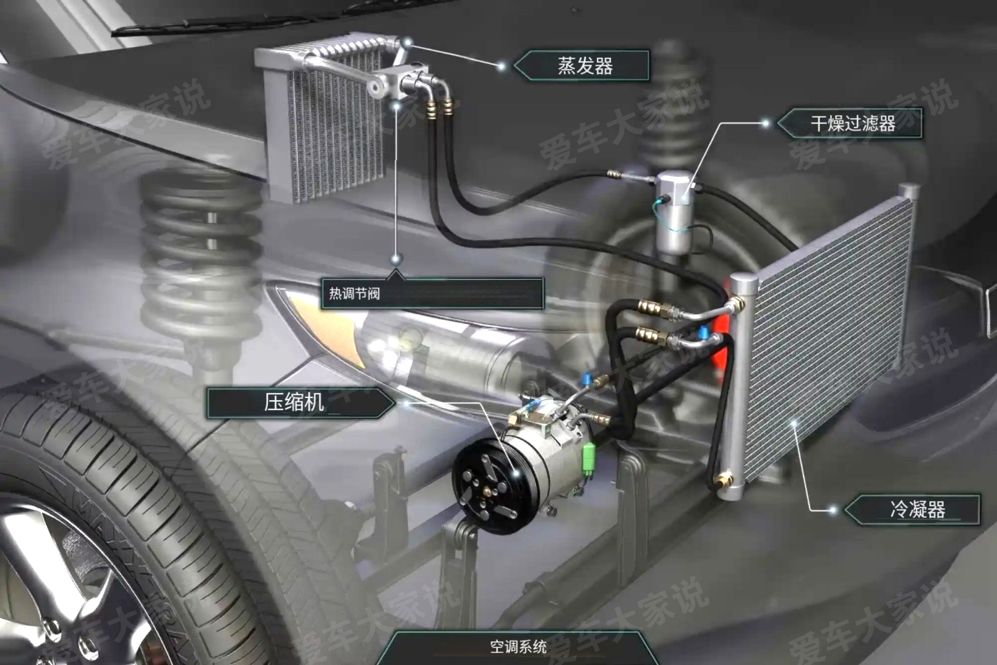

下图是一个汽车空调系统的结构图,有压缩机、管路、冷凝器、散热风扇、蒸发器等大量零件,它们必须满足一定条件才能运行,不然会出问题的。

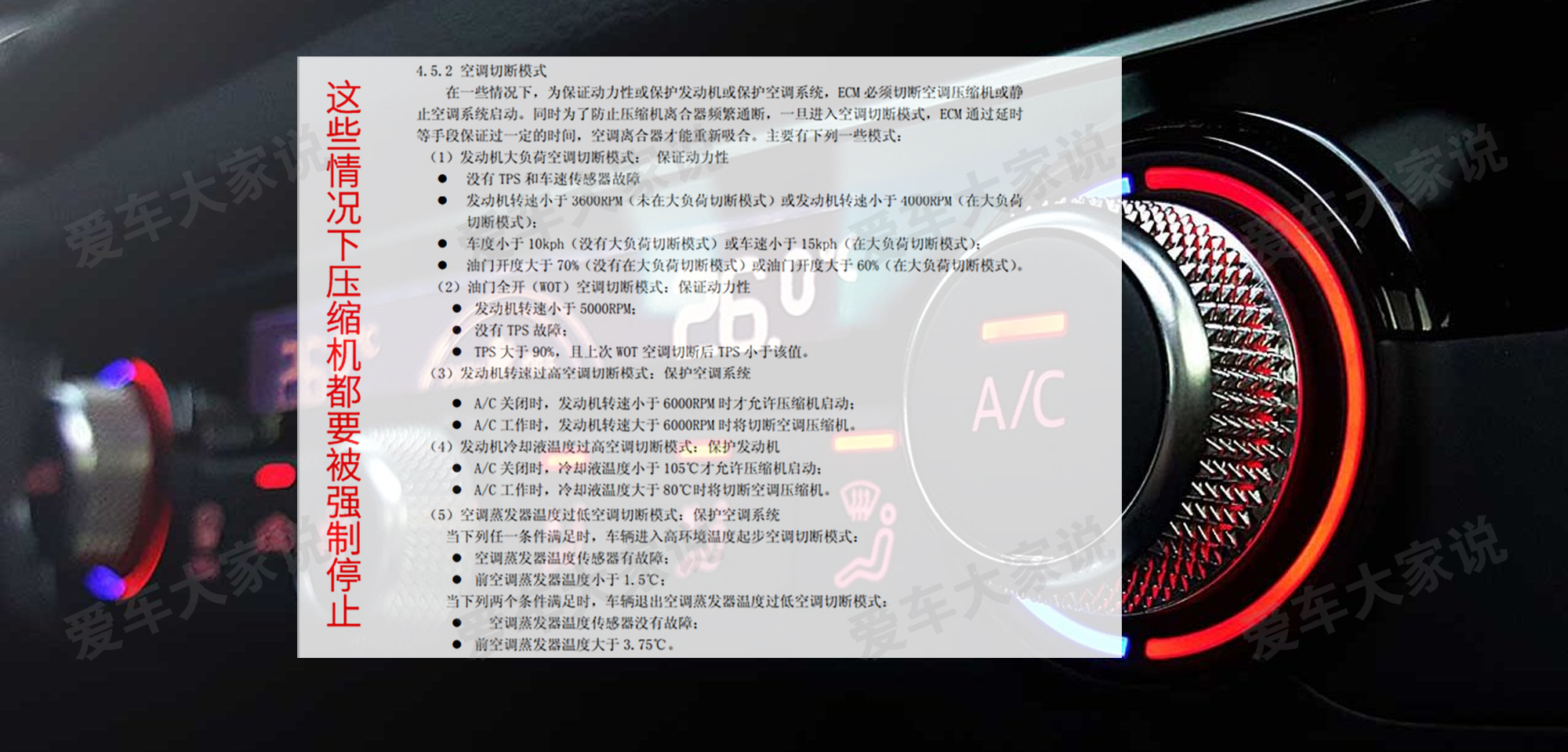

比如空调管路结冰导致堵塞,压缩机如果不停机,那么制冷剂的压力很快就能把空调管给炸开。如果蒸发器结冰,压缩机也必须停机化冰,否则出风口一丝风都不会有。如果发动机水温偏高,压缩机也得停机,不然发动机很快就会开锅。还有些司机开车比较激进,动不动发动机转速就踩到红线,压缩机不停机的话会被拉爆。能影响空调运行的因素都在下面这张图里了,有兴趣的可以保存下来研究。

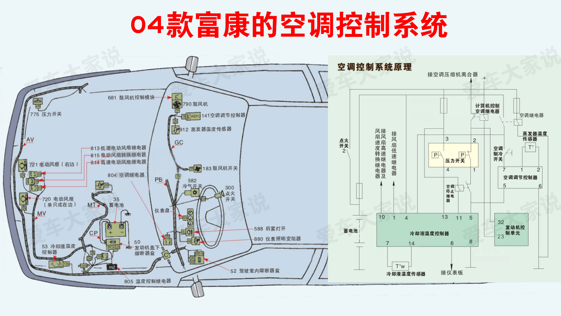

所以你觉得汽车空调简单吗?这是一个很复杂的系统,任何环节出问题都会影响安全的。所以汽车空调系统都由一个控制电脑来管理,司机的操作只是提出需求,具体怎么执行由电脑控制。一般高级点的车会有专门的空调控制电脑,哪怕是最便宜的面包车也有,只不过出于成本考虑大都集成在发动机控制电脑里了。

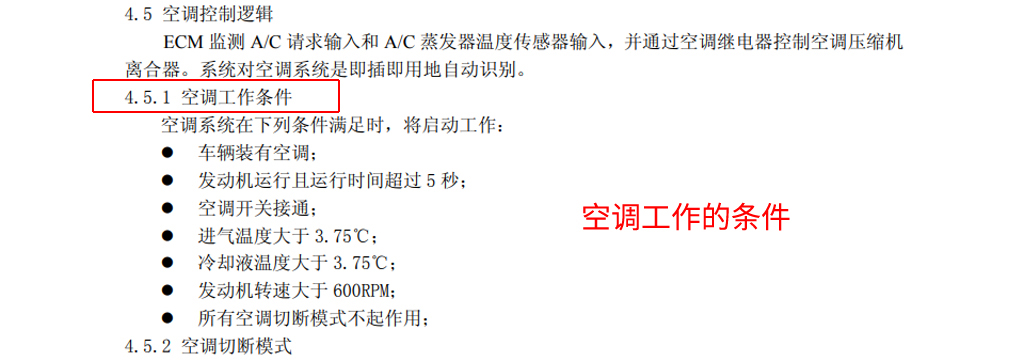

汽车空调的AC开关连着控制电脑,你按下后电脑就明白你要开空调了,然后它会读取各个传感器信号,比如发动机转速、空调管路压力、蒸发器温度等。如果信号都符合要求才会给压缩机离合器通电,空调才算正式打开。你可以回想一下平时按下AC后压缩机是不是都要延迟几秒钟才启动?这就是电脑在做判断题呢。
