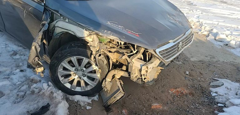

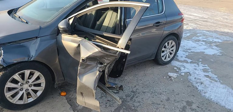

那天下了高速,进入省道,前几天刚下完大雪,路面上冻了一层薄冰,有些着急,新冠恢复后第三天接老婆回家,顺便送一同事,天又黑,视线略差,路况不熟悉,车速过快,过分的相信了操控性和自己的驾驶技术。经过一处拐弯的时候速度过快,轮胎打滑,导致了车辆失控,直奔路边的树撞上去了,右前轮撞到树上,拉杆断了,又撞到对面的一辆探岳上。恰巧后面又有车经过,避之不及,又撞到了我的车门上。导致了四个面受损,但车内人员无一人受伤。
跟了我7年的小狮子宁可自己受重伤,也保全了车内所有人员的安全
前面撞击力度大,保险杠早已稀碎,厚实的铝合金防撞梁弯曲,中冷耸拉着,右前翼子板被硬生生扯下,内衬受损。尽管车门,车头损毁严重,但是小狮子铮铮铁骨,车身AB柱和前纵梁无任何变形。没出过事故,真的体会不到高强度车身的重要性。

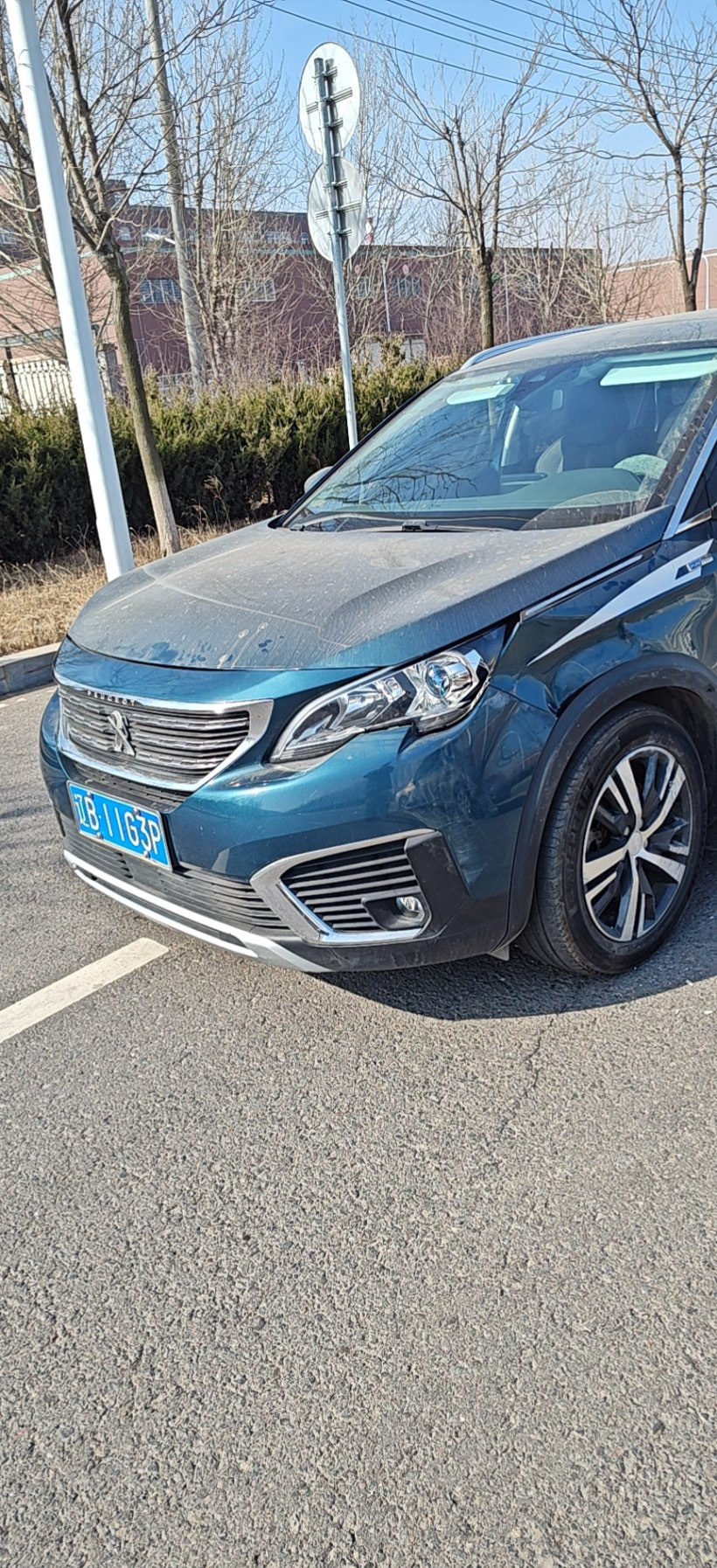

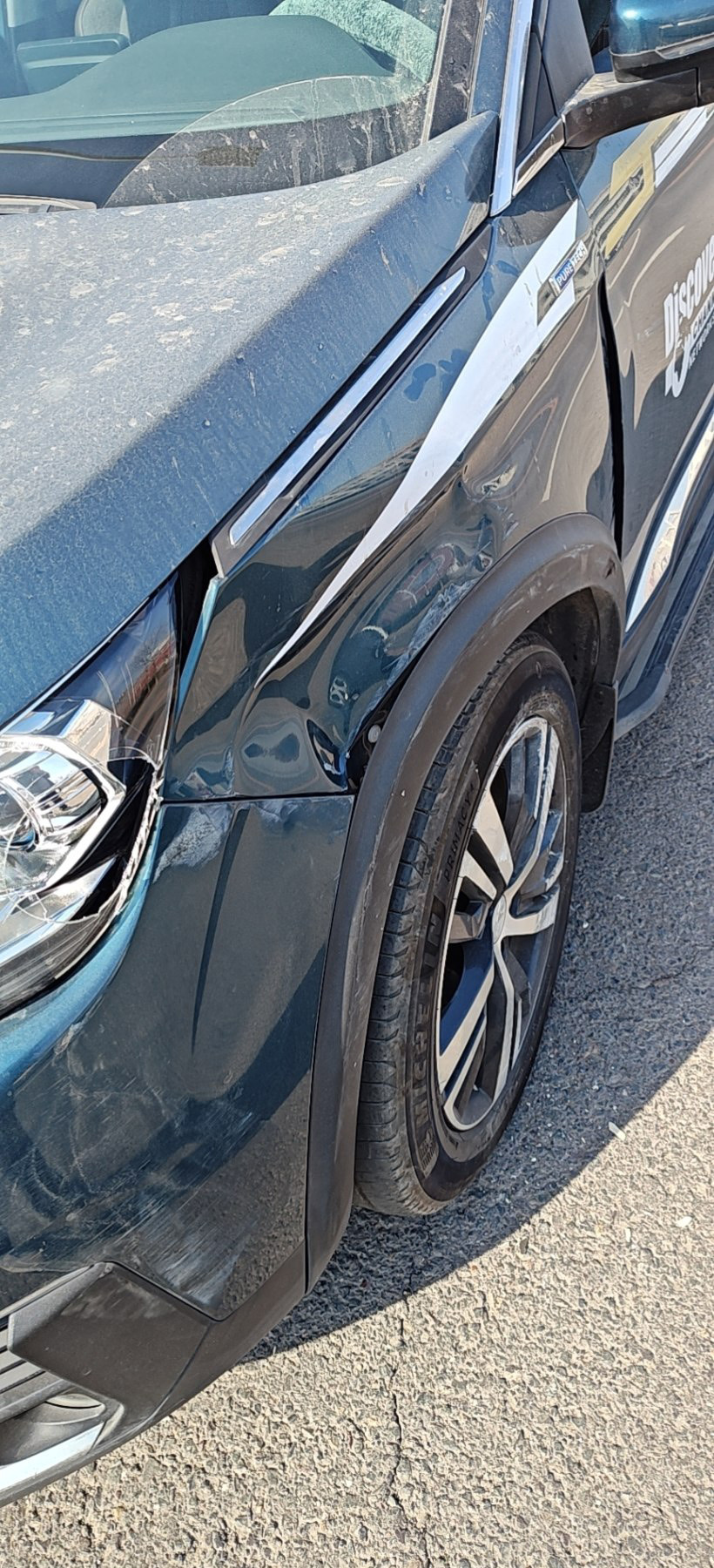

半年内,大狮子也受伤了。在一个路口,发生了剐蹭,左前翼子板和大灯受损,保险杠轻微擦伤。
受伤的翼子板,进行了更换
2022年是祸不单行的一年,半年内经历了两起事故

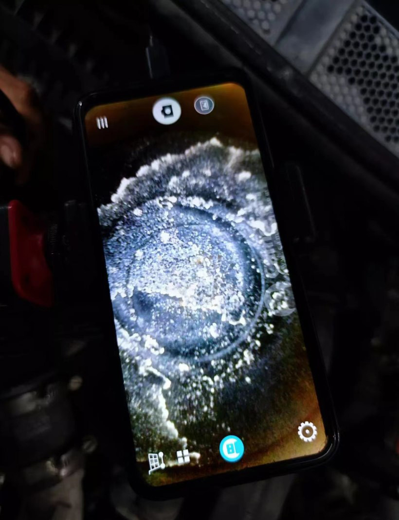

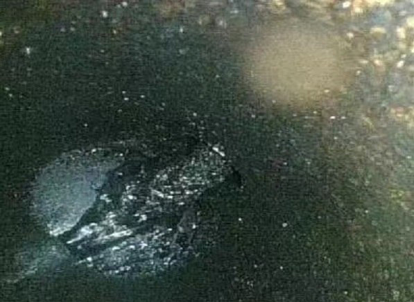

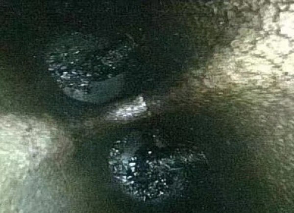

进气门积碳厚,燃烧室也不能幸免。
一缸活塞上厚厚的积碳
二缸活塞上厚厚的积碳
三缸活塞上厚厚的积碳
四缸活塞上厚厚的积碳

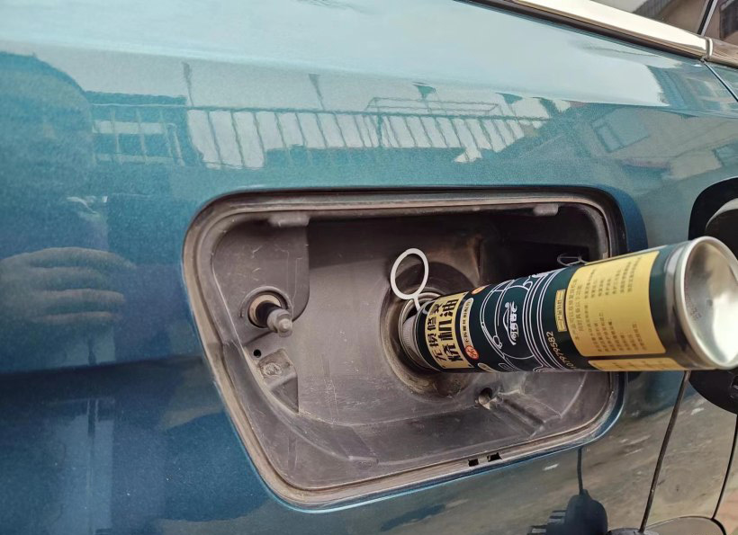

加入第一组修复剂,一组三瓶。加入修复剂后加满油,连续行驶。高速行驶事半功倍

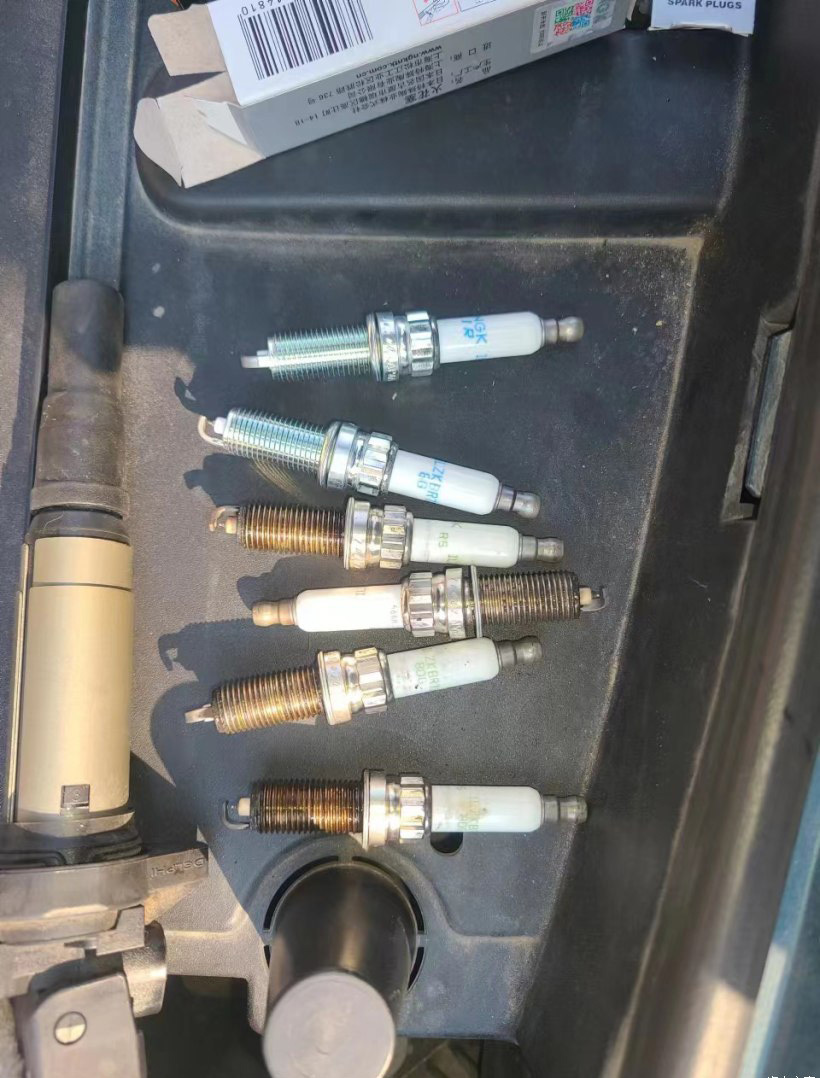

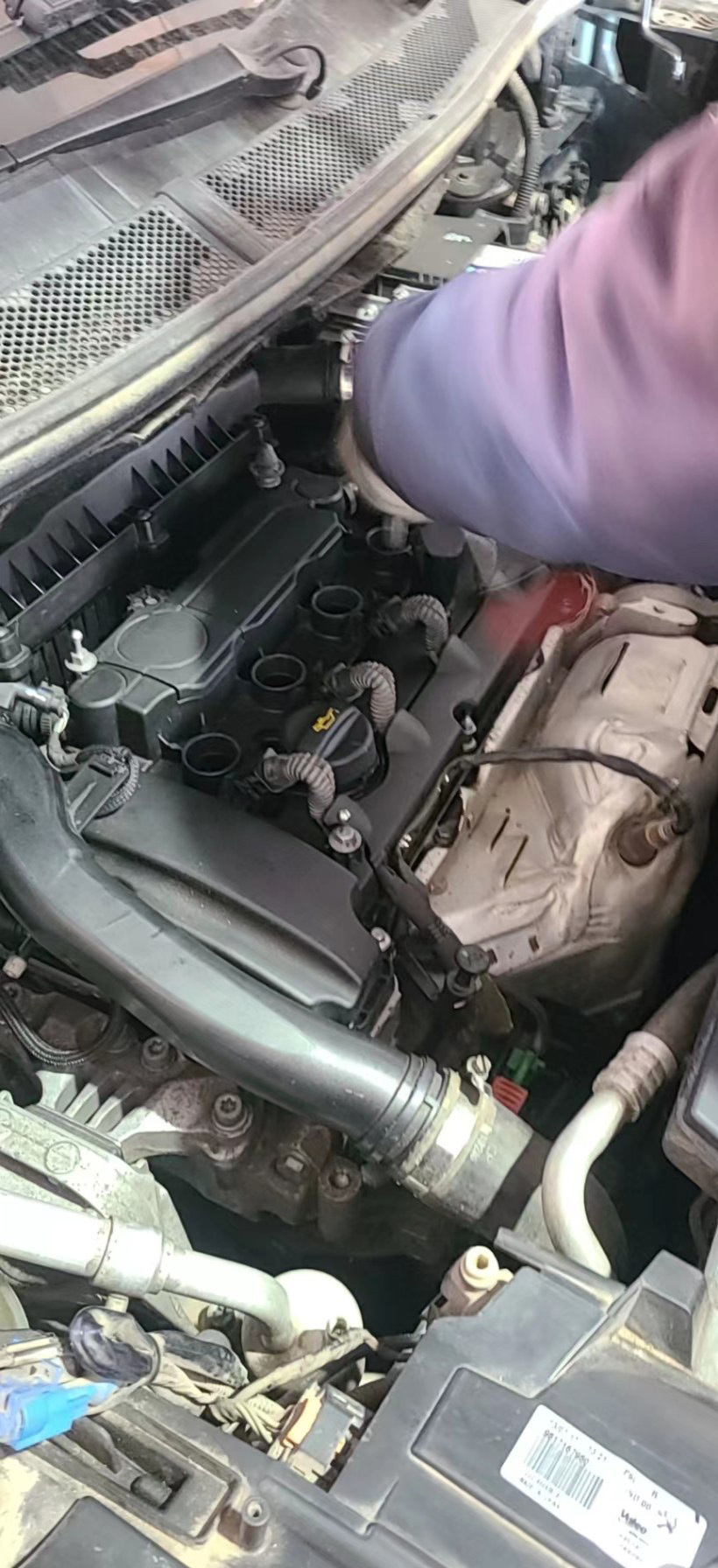

使用了6组后,进行常规保养,更换机油,机滤火花塞。
旧火花塞螺纹处有少量机油,电极上有积碳附着,猜测是修复烧机油过程中,积碳附着在了电极上,索性更换4支新火花塞。

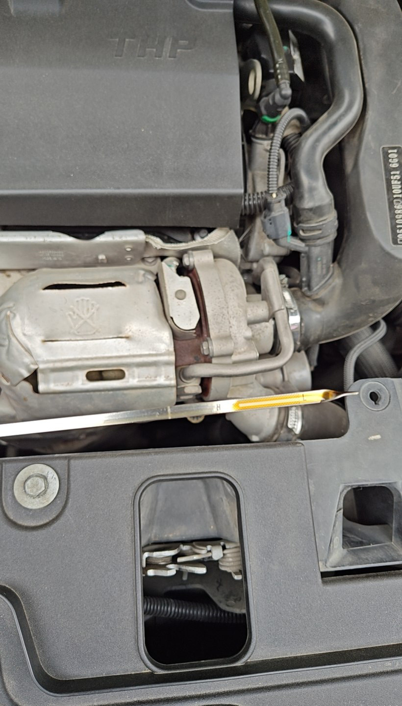

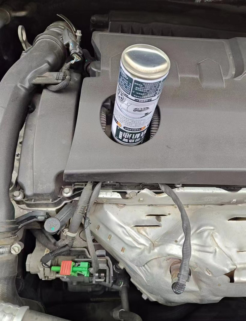

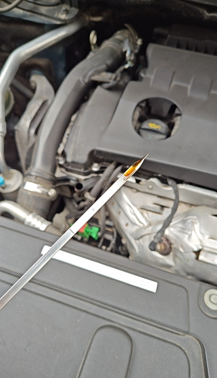

将机油加至接近上限。预留出大约300-500毫升量,将剩下的一瓶机油款修复剂加入发动机中,彻底的清除发动机内残留的油泥。
将剩余一瓶机油款修复剂加入发动机。感觉加入机油款修复剂后发动机运转相比之前丝滑和顺畅了很多,动力响应更敏捷了。应该也有抗磨剂的成分。

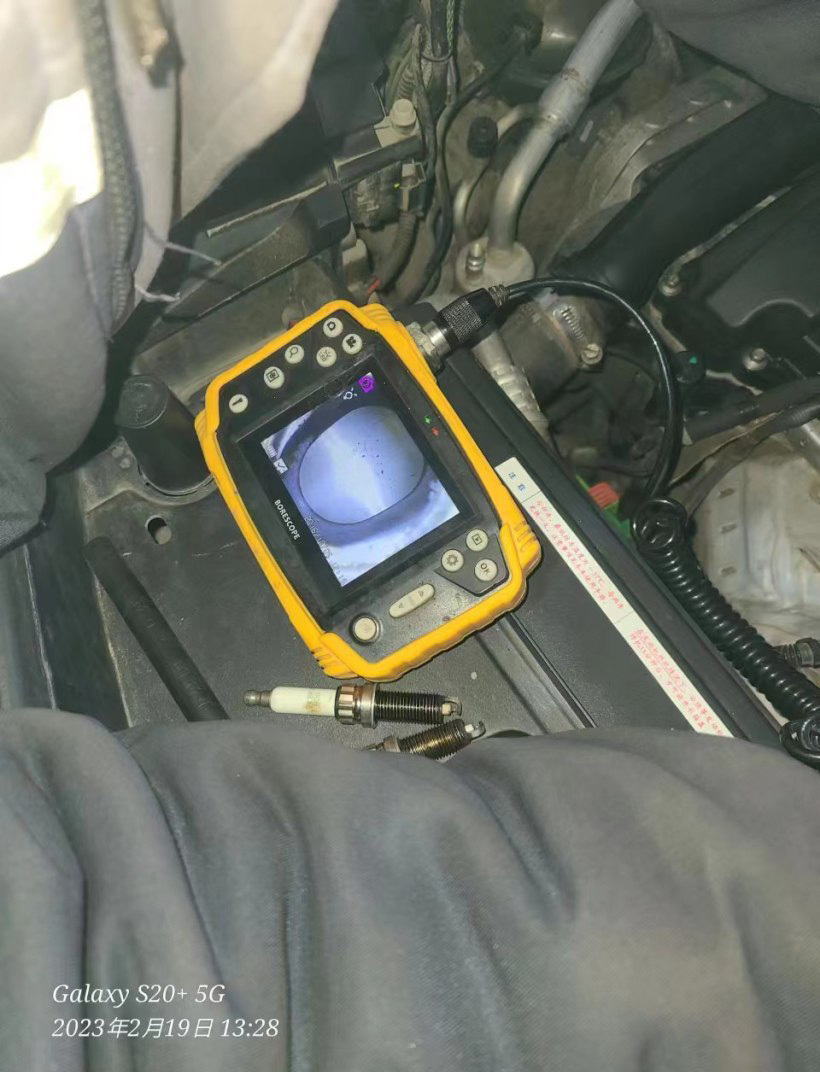

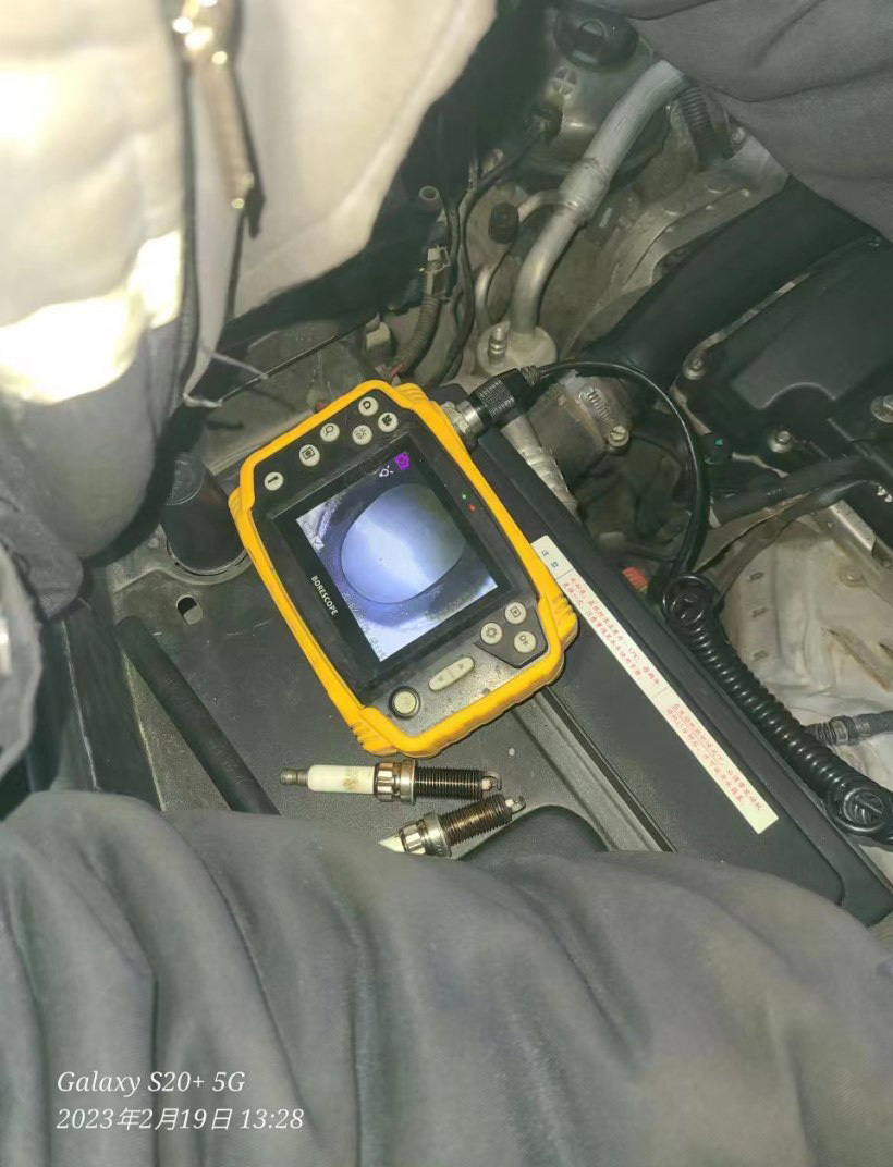

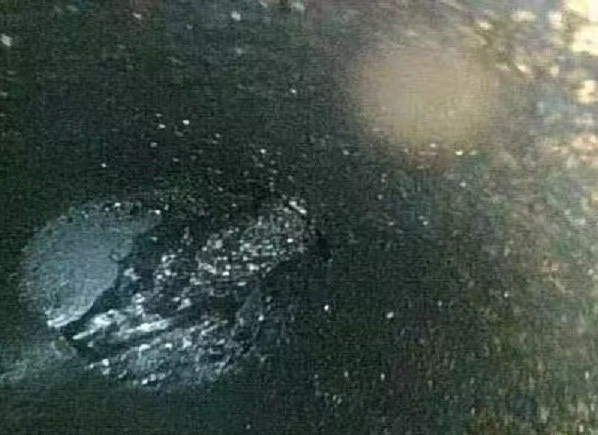

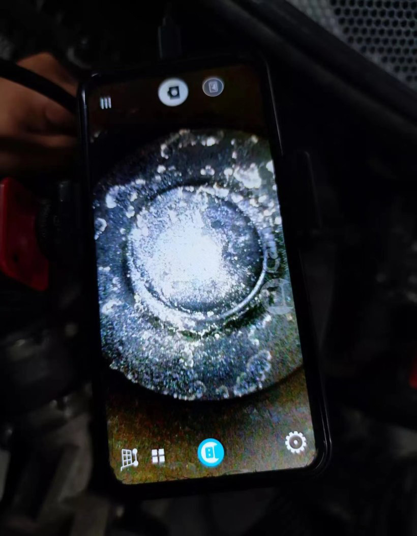

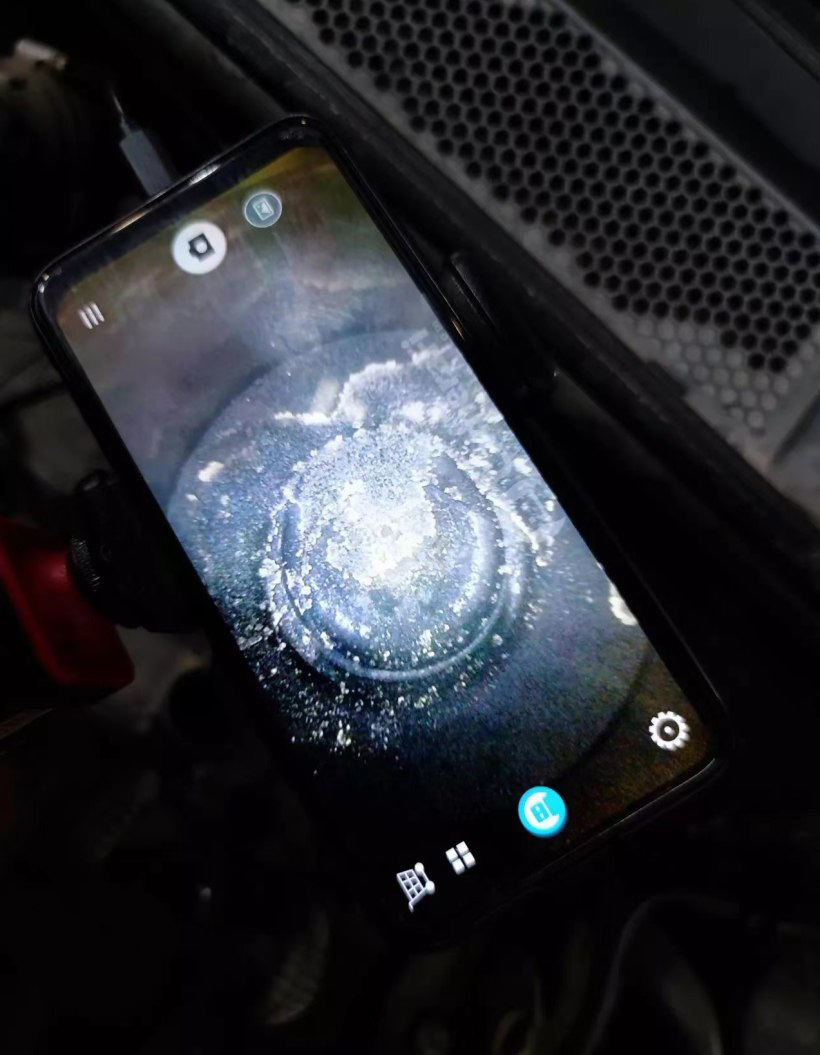

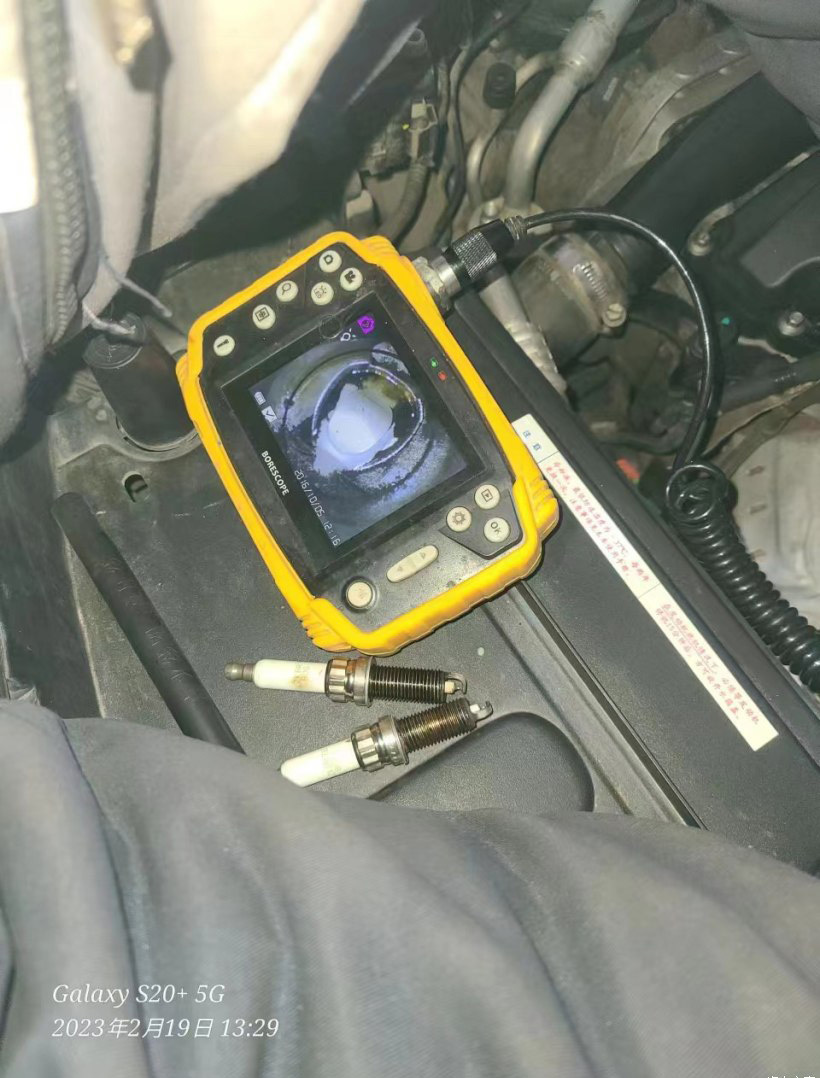

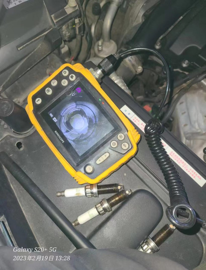

准备将内窥镜伸入缸内,检查修复成果

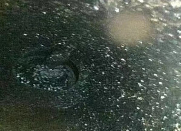

一缸活塞光亮如新,原来厚厚的积碳被清除的干干净净
二缸活塞光亮如新,原来厚厚的积碳被清除的干干净净
三缸活塞光亮如新,原来厚厚的积碳被清除的干干净净
四缸活塞光亮如新,原来厚厚的积碳被清除的干干净净

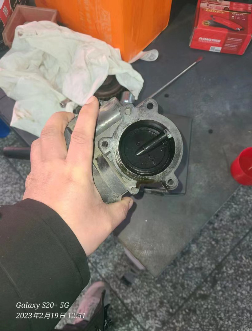

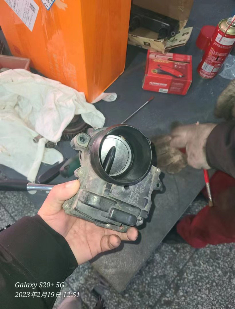

清洗节气门
清理后干干净净的节气门

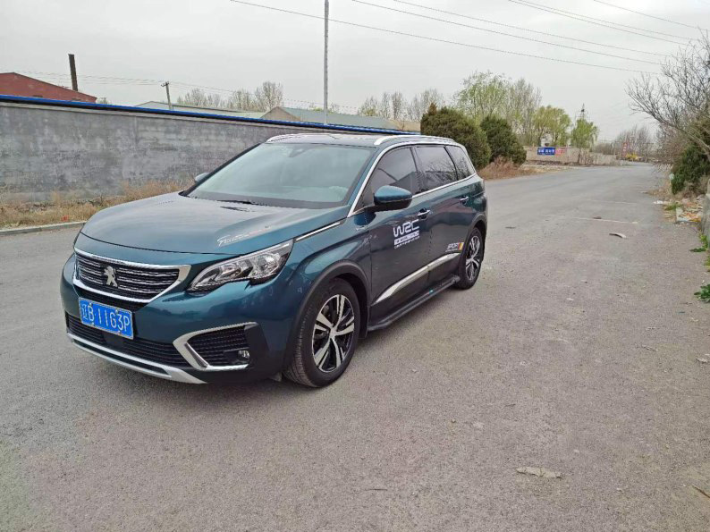

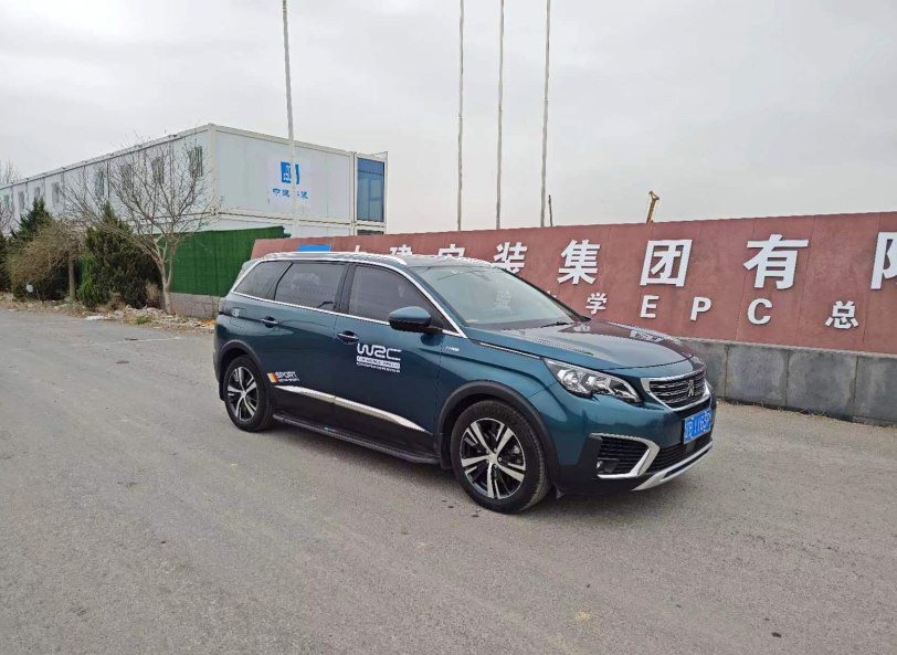

单位门口给大狮子拍个照
侧后面看,车尾显得有些臃肿。应该是为了第三排空间而做的妥协,并不像4008那样看着协调。
