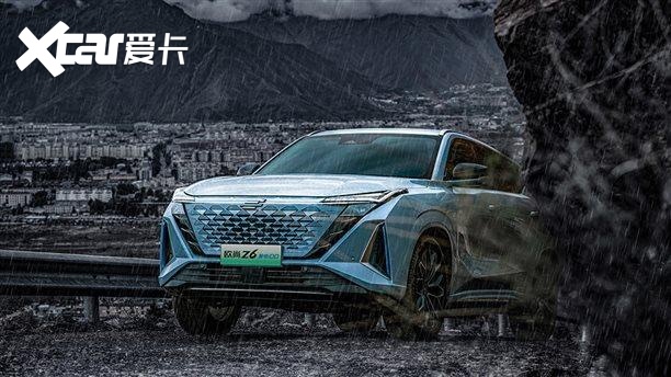

插混(PHEV)车型在当下的国内车市有多火?只要翻开销量榜单,相信就能了解。因为插混确实给予了消费者在油与电之间一个恰如其分的平衡点。从“油”的角度来说,它没有续航焦虑,用车场景可以更贴近传统习惯。从“电”的角度说,插混车型拥有电驱的驾乘质感,还能省下购置税以及不菲的能源开销,甚至还能扩宽对外放电等功能场景的应用。既然是一片开阔地,当然也免不了众多车企涌入竞争。比如总能敏锐捕捉市场痛点,并在上市后总能取得快速成功的长安欧尚,便推出了欧尚Z6 智电iDD车型,抢占15万元级插混SUV市场。那么从技术角度来说,欧尚Z6 智电iDD在PHEV的架构下表现如何呢?

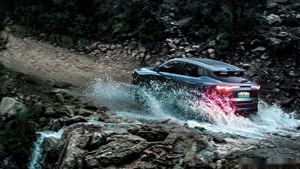

最后在插混的结构下,我们同样不容忽视的还有动力电池的表现以及潜在的安全压力。前面也聊到了,欧尚Z6 智电iDD搭载了容量达到28.4kWh的大电池。除了大容量带来的长续航,这款高聚能电池同时还具备交直流双快充的能力。在快充模式下,可以做到半小时充电至80%的表现。而在安全问题上,同样由于搭载的大电池,欧尚Z6 智电iDD干脆选择用纯电动车的标准来开发与设计。比如说在防护等级上,即便很多纯电车型还在采用IP67的标准,而欧尚已经满足IP68的等级。即在1米深水中浸泡30分钟或通过积水、积雪路段依旧能够正常工作的能力。而在温度控制方面,欧尚Z6 智电iDD的全温域电池温控系统,能够保障动力电池的工作温度在最佳温度区间。就算是遭遇极端热失控事件,也能凭借瞬态泄压技术(每分钟3000升),以及超压密封控制技术(可承受1000兆帕压力)和全域防短路(10毫秒瞬时断电)系统互相配合,能够将安全风险降至最低。
