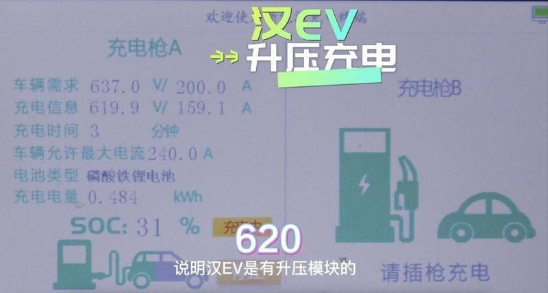

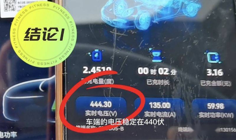

先来说结论:第一,整个的充电过程,车端的电压稳定在440伏,不像之前我们评测汉EV的时候,电压持续是从440V、450V、500V、600V最终上升到630V。说明汉EV是有升压模块的,而这款元PLUS是没有增压模块的。

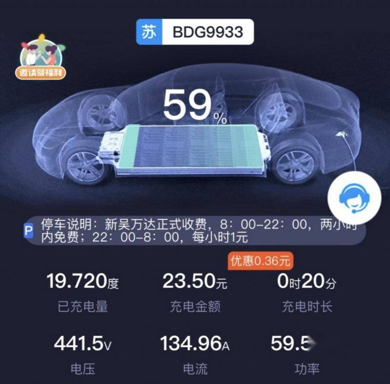

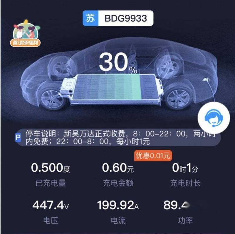

江苏网友提供充电数据
我们自购车实测最高74.4kw

这里有两个原因。第一, 各个地方充电桩的输入电压,因为区域性是有差别的,比如说珠三角地区的电网,现在很多都1,000伏的充电桩了,所以30%电量以下充电的时候,元PLUS官方标注的是80千瓦的,快充功率一般都能够完全拉满,甚至呢还能够发挥冗余,所以瞬间能够冲到90千瓦;

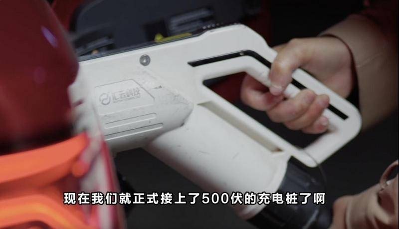

而国网 、南网、特来电这些大多数的充电桩只有400-500伏,而我们这次实测的充电桩电压也是500V。所以它的最高充电功率是拉不满的。

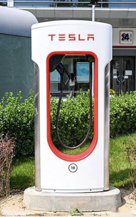

包括特斯拉的V3超充,号称非常牛,号称电流能够达到640安培,但是这个数据国家电网是支撑不了的。你想啊,如果要支撑这个数据的话,电网的线缆得多粗啊。

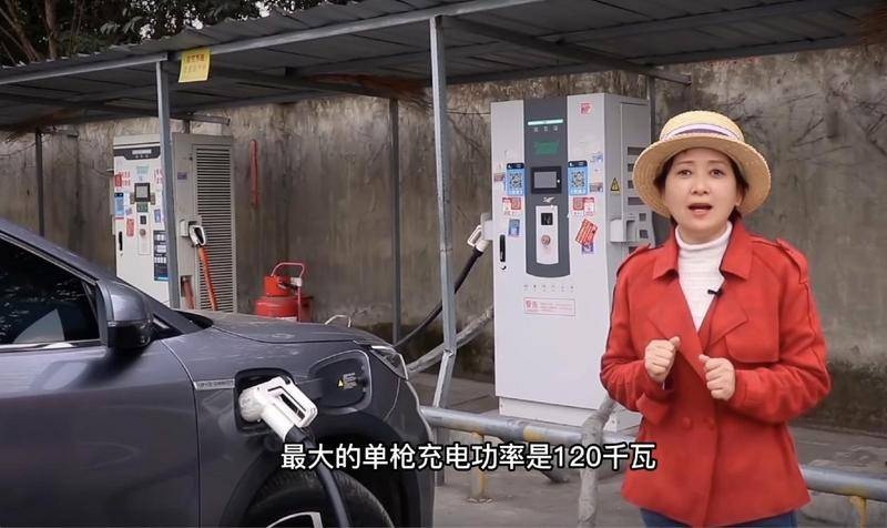

我们现在来到了商业充电桩,这是个直流快充的充电桩,最大的单枪充电功率是120千瓦。比亚迪元plus是510公里版本的。我们要给大家来验证一下这款车在快速充电的时候,它的车端的充电功率最大能够达到多少?因为充电功率决定了这款车的充电究竟是快还是慢。

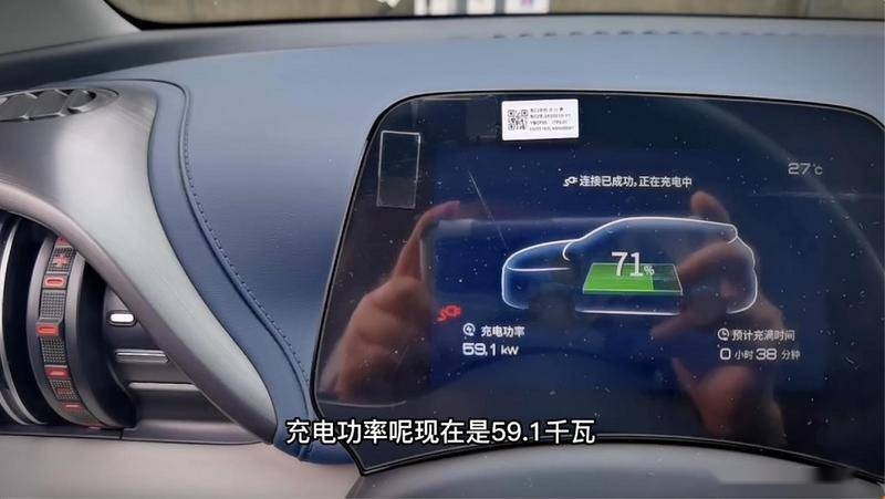

所以,我们首先从电量70%开始充到80%。看它的车端电池的最大充电功率是多高。现在开始数据连接成功了,已经开始充电了。现在的时间 是4:27开始。充电功率现在是59.1千瓦。从手机端我们可以看到,实时的电压是444.2伏,实时的功率是59.97千瓦,实时的电流手机端是135安培。
那跟我们的车端是稍微有一点点的差异。车端显示的充电的电压是59.2千瓦。也就是说这款车的在30%到80%的这个区间段充电的时候,车端的充电电压最高是在60千瓦左右。在桩端是显示的是60.01千瓦,那么在车端显示的是59.2千瓦。因为桩端到车端还有一点小小的损耗。

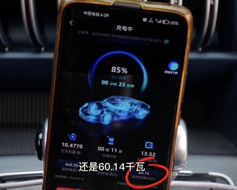

我们来看一下,车端已经显示82%了,充电功率没有减少。从70%冲到85%了,我们看见现在的实时功率还是60.14千瓦,还是在有一点小小的在增长。这个电池管理系统BMS的策略还是比普通的要先进一点。即使超过了80%,依然能够以最大的充电功率来充电。
我们之前在充别的车的时候,就没有这种情况。只要充电的电量达到了80%以后,再往上的时候,实时的充电功率是要下降的。这也是一个惊喜。说明比亚迪这个快充模块的确是要先进一些。

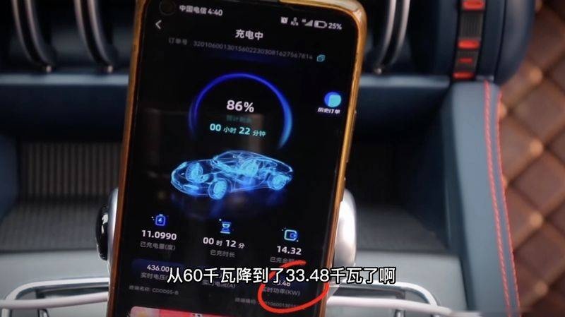

过了85%的时候,我们正在夸奖他的时候,到了86%的时候,实时的充电功率降下来了。从60千瓦降到了33.48千瓦了,充电的电流也减少了也只有76.80安培。的确,这个是符合所有车的高压充电的规律了。

现在充到96%了,充电功率小数点后面还多了点,还多了0.2千瓦。这款车还不是高压充电,我们看它整个过程中。实时的充电电压是440,像比亚迪唐 或者汉EV这些车已经750伏的高压充电了。

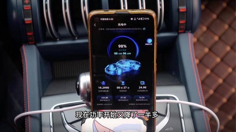

哦, 充电到 98%电量的时候,功率开始又降了一半多,到16.26千瓦了。就是越到快接近充满的时候它的功率越低。

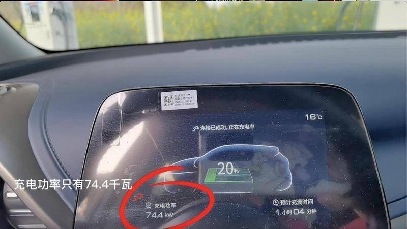

在电量16%时,充电功率都快70千瓦了。从19%到23%居然高达74.4千瓦。但是,在充电 23%之后充电功率开始下降到60kw左右。
红元老师:它刚才电流充的太高了,可能电池一热了,它(充电功率)就变小。
从25%到38%电量,一直保持在60千瓦左右在充电。
