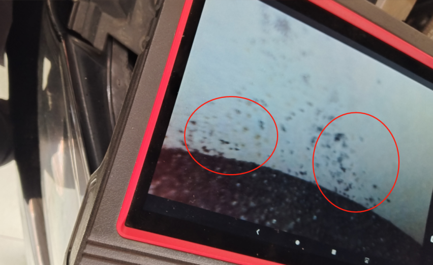

第一种情况见下图
发动机的积碳已经在活塞顶成为碎沫状的状态,分布在缸壁和活塞中间,边缘地带就会导致越来越多的积碳堆积,如果不马上处理和清洁,可能会造成缸壁出现黑色条纹的损伤。

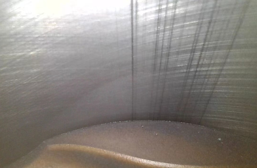

第二种情况见下图
第二种情况就比第一种情况要严重一些,积碳的碎沫已经下沉到气环或油环中间地带,在群衬附近已经出现了黑色的竖条磨损,这种情况也要马上清洁积碳,以防产生二次更严重的拉伤。
