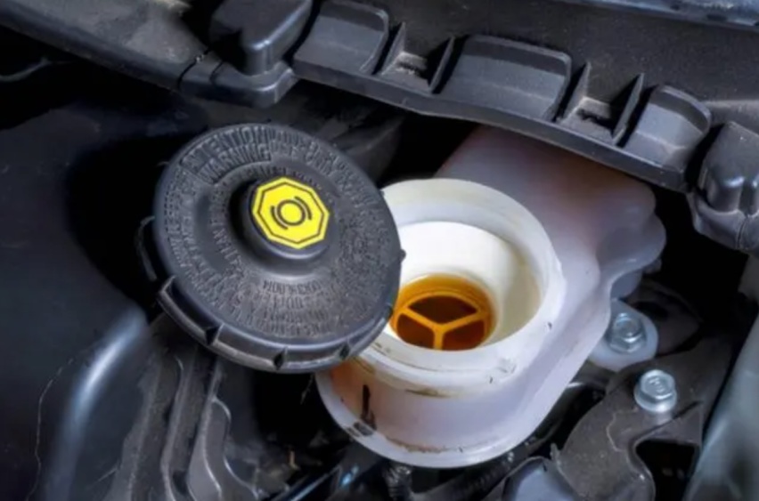

关于刹车油多久更换,网上的普遍说法是2年或者4万公里,但是有部分车主反映,刹车油一年就需要更换一次,否则刹车软的像踩在棉花上一样,真怕出现紧急制动时刹车失灵。其实刹车油并没有精确的更换周期,2年或者4万公里只是针对大部分的车主来说,建议是这个时间段或者里程更换,真正确定刹车油需不需要更换的。
刹车油多久换一次?出现这两种情况,就要赶紧换了!
那么刹车油这东西,它的变质会是因为什么呢?答案是水,当刹车油内含水量达到一定地步后,就会对刹车油的性能造成影响。其原理和刹车油以及水的气化温度有关。汽车在使用的时候,刹车油的温度会持续升高。而刹车系统是一个液压系统,需要刹车油管里面注满液体,所以刹车油是一种气化温度极高的液体,正常使用时不会气化。
刹车油的使用注意事项
其一, 不同类型和不同品牌的刹车油不要混合使用。 由于配方不同,混合刹车油会造成刹车油性指标下降。
其二,刹车油吸入水分或有杂质时,应及时更换或过滤,否则会造成制动压力不足,影响制动效果。由于华南天气总体较为潮湿,这点尤为重要。
其三,车辆正常行驶4万公里或刹车油连续使用超过2年,刹车油很容易由于使用时间长而变质,要及时更换。
总之,建议每次更换刹车油时都对刹车管路进行检查。如果发现刹车管路出现损坏或其他问题,建议及时修理或更换,以确保刹车系统的安全和可靠性。按照题主所说,具体原厂刹车油能用几年是无法有标准答案的,只能说行驶情况好、保养的好那么你的刹车油可以一直用下去,直到出现更换的征兆为止,反之也是一样的。
