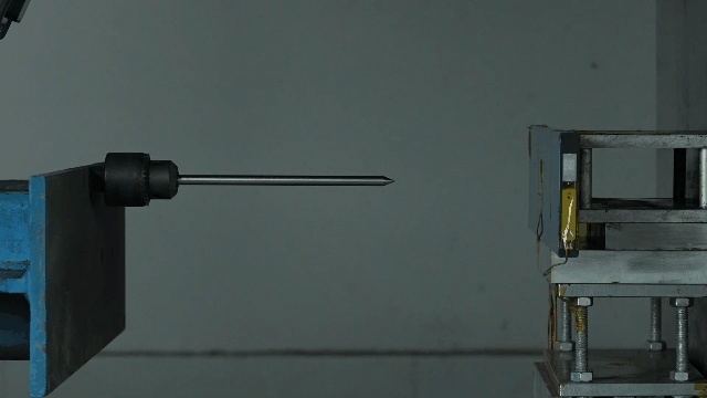

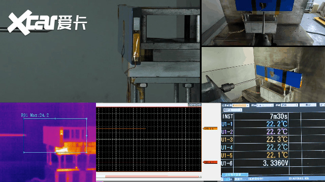

“电池针刺”试验通过钢针将动力电池电芯刺穿,造成电芯内部大面积短路,是行业公认的对电池电芯安全性最极端、最严苛的测试方式,试验堪称电池安全测试领域的“珠穆朗玛峰”。本次试验选用一根直径8mm、顶角45°的钢针进行针刺。相比陶瓷等其他材料,钢针具备更好的导电性能,可以加剧针刺后电池短路的严苛程度,更贴近实际破坏工况。钢针45°的顶角,可以在增加短路面积的同时,又保证能刺穿电池,不被短路电流熔断,尽可能对神盾电池造成长时间、大面积的剧烈破坏。
电池针刺试验
试验表明,神盾电池被8mm钢针瞬间穿透,静置观察24小时后,神盾电池未起火、未爆炸、未冒烟,电压保持稳定,测试全程最高温度未超过40℃,足以见得针刺试验只是神盾电池安全的入门标准。

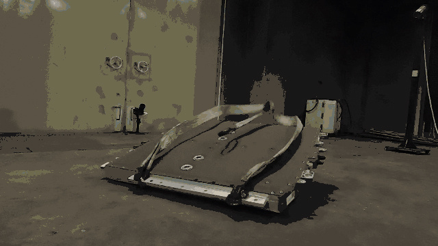

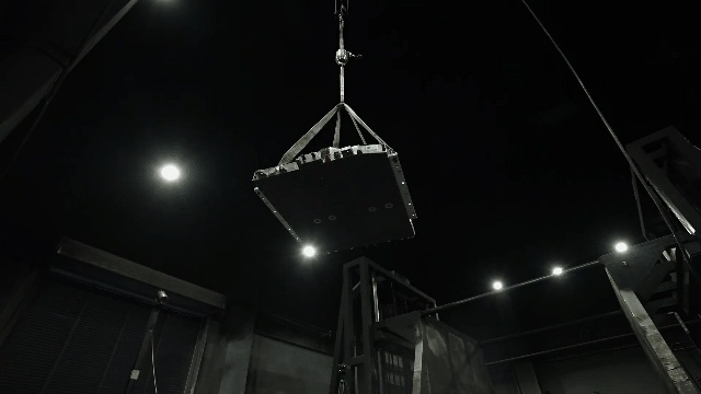

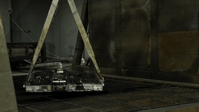

电池包三面跌落重击试验
电池包三面跌落重击测试中,电池包在2米高度,以底面、左侧面、右侧面分别连续自由跌落到水泥地面,静置观察2小时,电池包未发生电解液泄露,未起火、未爆炸,远超国标要求的单次1米高度跌落。
