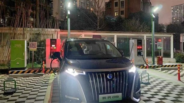

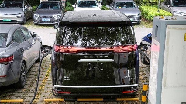

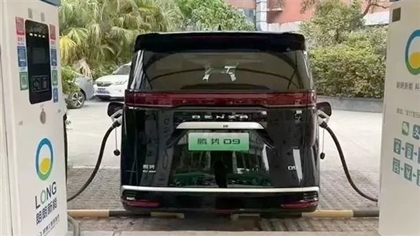

在2022年年底上市的腾势D9纯电上就标配了这个双枪充电技术,而且最大可以支持的快充功率标定为166kW,而实际上在实测阶段已经超过了170kW。仪表盘上会显示两个充电接口的状态、当前充电总功率;腾势D9纯电版从8%电量,双枪充电到95%,需要43分钟,这个成绩还不错。

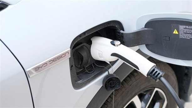

双枪快充的原理其实也很简单,一块大电池包里面会有诸多电芯组成,那么通过技术手段,BMS控制充电的电池组,把电池包规划成两个电池组,插两个枪就把电池分为两个电池组,每个充电口单独给一组电池充电。
在双枪插入之后,信号识别过后,由双路通讯实现双枪异步工作,所以不同直流枪任意组合在高压配电盒内进行电流合流,再给动力电池组补能。这样也可以在250 A的电流基础上进行增流,最终达到了提升功率的效果。最终的总功率上限,是整车的电压平台来决定的。

我们都知道,比亚迪纯电车的单枪充电功率是可以做到120kw的,这和目前大部分主流的充电桩功率相匹配的,然后比亚迪在双枪充电方案上,对电流功率还是有所保留的。至少在腾势D9纯电版上没做太高(标定160kW),基本上拿国网的充电桩就能满足(两个充电桩满足160kW绰绰有余)不用专门去找800V专用的快充桩。
