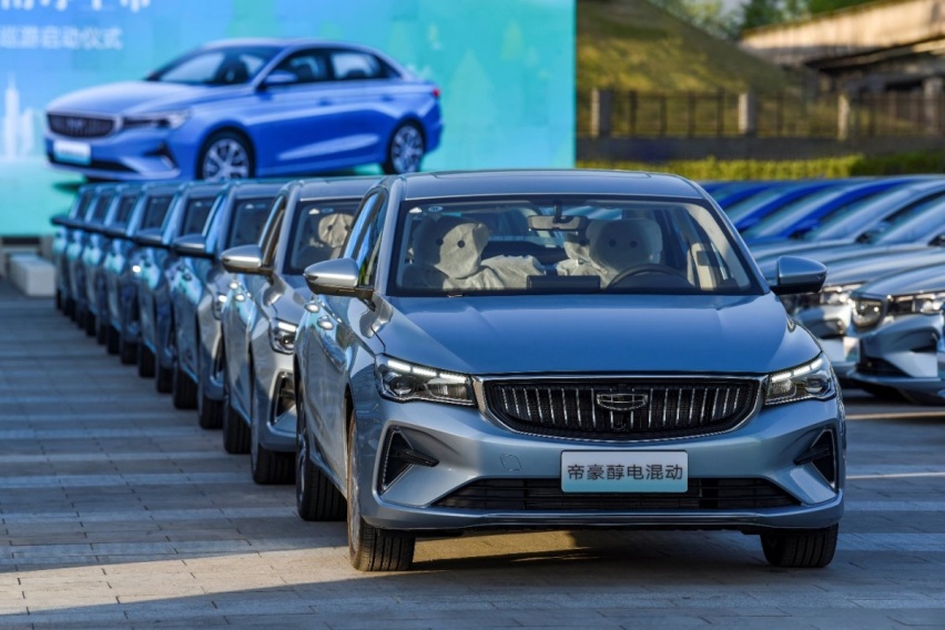

在国内,力挺甲醇汽车并做出突出贡献的,首推吉利汽车。2004年,美国的一位化学博士发表了《液态阳光经济——甲醇动力》一书。吉利汽车此时刚刚“扬眉吐气”,李书福看到该书后便开始研究甲醇动力。

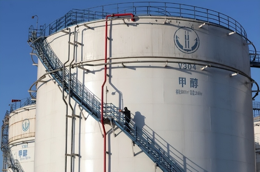

与传统化石燃料相比,甲醇是低碳清洁燃料,有助于节能减排。而且,鉴于缺油、少气、富煤的能源结构特性,用甲醇替代石油作为燃料,还能减少石油和天然气对进口的依赖,进一步保障国家能源安全。

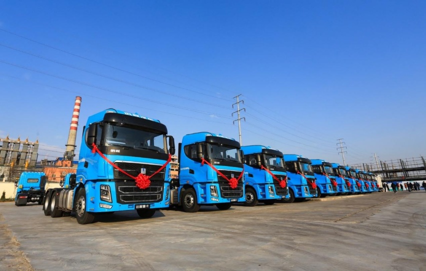

发展甲醇汽车,符合国情,是实现“双碳”目标和提升能源安全的有效举措。但是,甲醇汽车要实现大批量的推广应用,还需要很长的路要走。吉利汽车在甲醇乘用车、甲醇商用车领域都下了大功夫,希望能披荆斩棘,终有所获!
