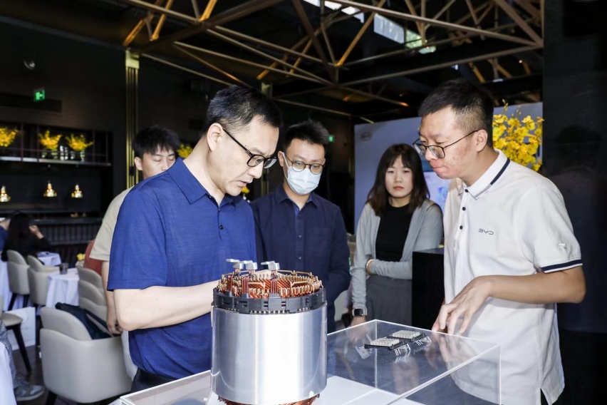

比亚迪推出的iTAC是针对电动车特性打造的车辆扭矩控制系统,电动车上所采用的电机则可以更快采集轮端信息,通过电机旋变传感器,轮端每一圈可分成4096个采集位,信息采集速度和精度大大提升。iTAC较以往提前50ms以上预测到车轮轮速的变化趋势,相比于传统控制策略,识别精度提升了300多倍,汽车动力的控制精度与速度得以大幅提升。
动力部件领域,八合一电动力总成是比亚迪独立自主开发,集成了驱动总成(电机和变速器)、电机控制器、PDU(电源分配单元)、DC-DC、OBC、VCU、BMS。通过功能模块的系统高度集成,达到提高空间利用率、减轻重量等目的,具备高度集成、高功率密度、高效率的特点。此外,在扁线电机、自主研发高性能SiC电控系统、高压充电系统、宽温域高效热泵系统的加持下,应用车辆最大续航里程可突破1000km。
