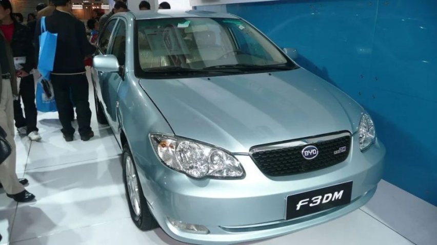

“比亚迪作为全球第一家推出插电式混合动力汽车产品的企业,在插混技术上有二十多年的积累和迭代,不像有些同行想的那么简单!”

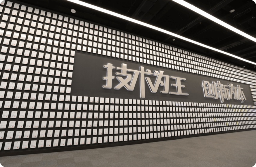

很明显,高压油箱是目前市场上的主流技术,但是作为“成本狂魔”以及“专利狂魔”的比亚迪,那肯定是全都要。
比亚迪申请的以下三项专利就可以解答长城的疑问。

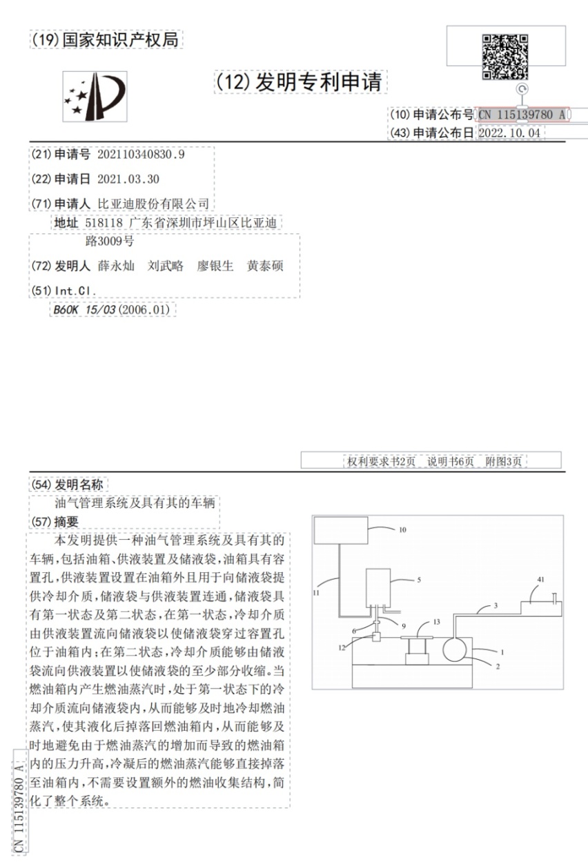

其一,是2021年3月申请的专利,名为“油气管理系统及具有其的车辆”(CN115139780A)。实质上就是前文提到的“蒸汽液化循环的常压油箱”。

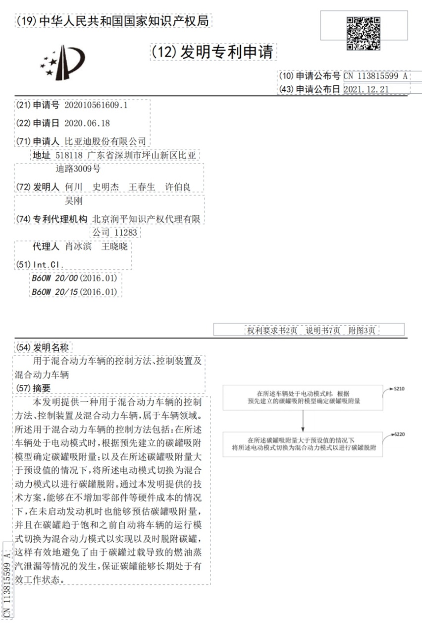

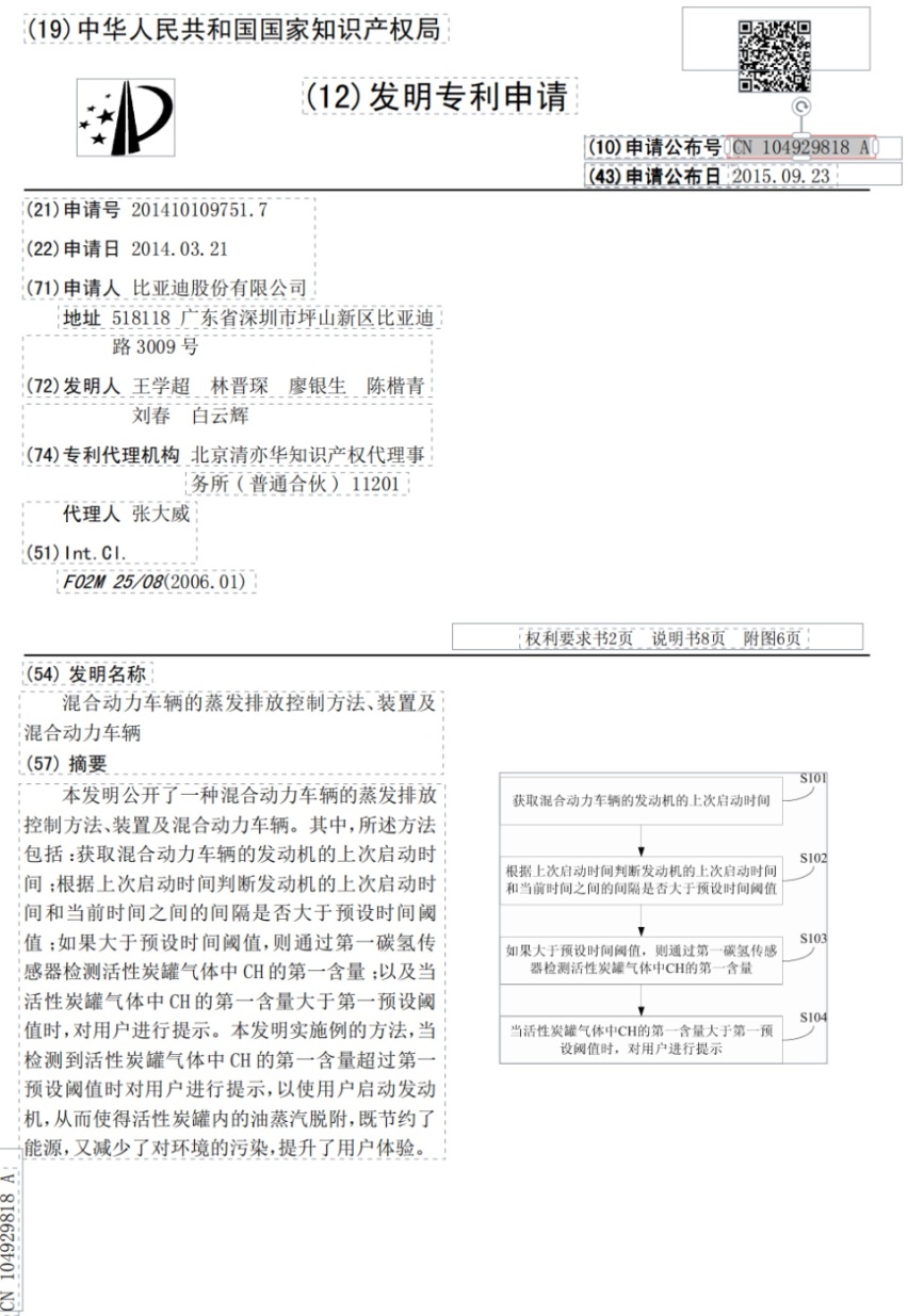

其二,是2014年3月申请的专利,名为“混合动力车辆的蒸发排放控制方法、装置及混合动力车辆”(公开号CN 104929818 A)。其三,是2020年6月申请的专利,名为“用于混合动力车辆的控制方法、控制装置及混合动力车辆”(公开号CN113815599A )。
这两项专利的底层逻辑相似,都是通过软件、传感器来智能化控制对碳罐的吸附——脱附流程进行智能化控制,只是2014年专利的参数相对简单,主要计算时间以及CH含量,而2020年的专利通过更为精密的数学模型的搭建,实现了更精准的控制,同时也大大简化了流程。

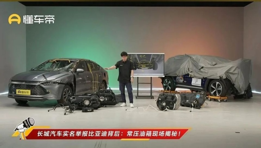

讨论到这,可能又有人会问,为什么某媒体拆解了秦PLUS DM-i的油箱,却没有发现任何新专利技术相关的硬件?
这个更好理解,上述专利的核心是电气层面的控制系统,而油箱只是一个被控制系统调用的角色。说白了,它是一个普通的油箱完全没问题,只要油箱能在系统需要它启动的时候正常启动,完成它的脱附任务就行了。
