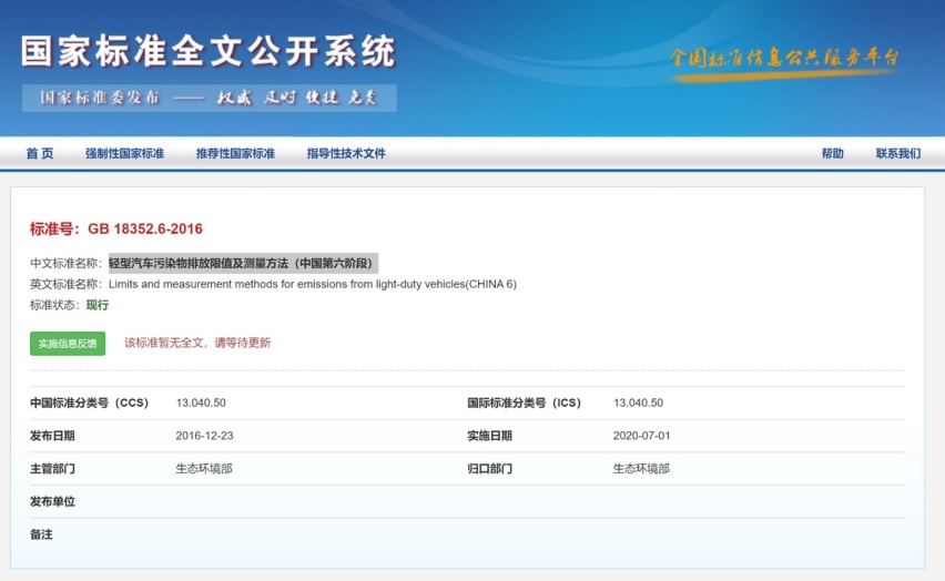

为什么不起眼的油箱成了这次“长比之争”的焦点?问题的核心是因为极其严格的国家强制排放标准:GB 18352.6-2016,轻型汽车污染物排放限值及测量方法(中国第六阶段),或者是我们更熟悉的那个名字,国六排放。
聊聊干货,比亚迪的“常压油箱”也能达标,说明了什么?

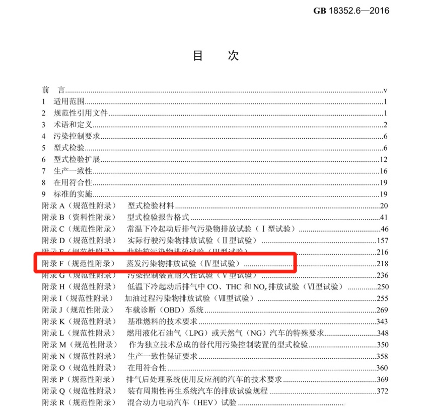

国六排放标准是个有近400页的内容,涵盖了冷启动/正常行驶工况下的发动机废气、曲轴箱废气、蒸发污染物、污染控制装置耐久性、车载诊断设备等等一系列系统的强制性标准。而长城这次举报比亚迪就是因为他们认为,使用了常压油箱的比亚迪不满足国六标准里单独列出的附录F,蒸发污染物部分。

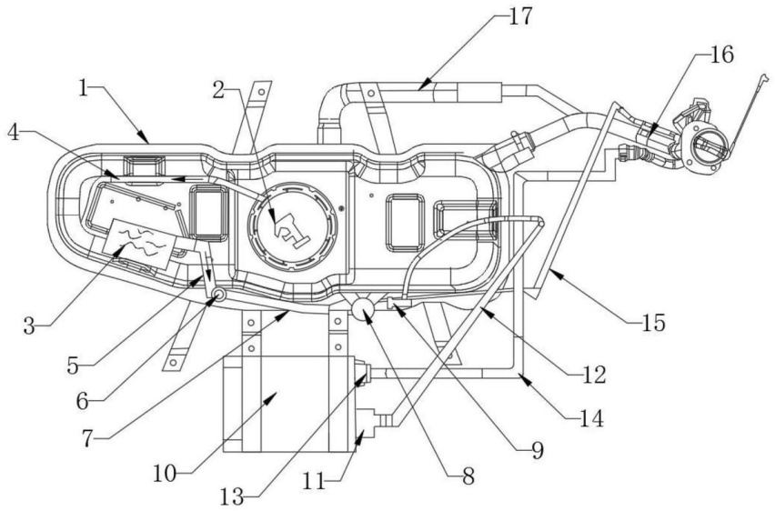

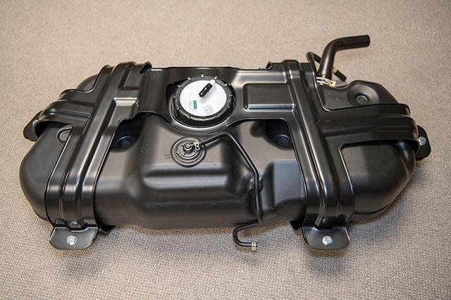

其实高压油箱并不是“处理”燃油蒸汽的方式。顾名思义,它所容许的内部气压相比常压油箱要高,达到了35-40kpa。更耐压的油箱内部能储存更多的燃油蒸汽,面对插电混动汽车长时间不启动发动机的工况时能“憋住”油气,让车企通过严苛的国六标准。但有得必有失,相比常压油箱,高压油箱要设计单独的加油降压/加压油气过滤系统,增加了车辆的复杂性,也要付出更多的成本。相比常压油箱,单车成本大约要上涨1000-1500元。
或许这就是长城着重提及比亚迪使用常压油箱的原因:成本更低的常压油箱承压能力更低,在面对长期不启用发动机、碳罐不满负荷工作的工况时会存在油气满溢的状况。不过要注意的是,常压油箱并非没有内部压力,实际上常压油箱的内部也有7-10kpa的压力。

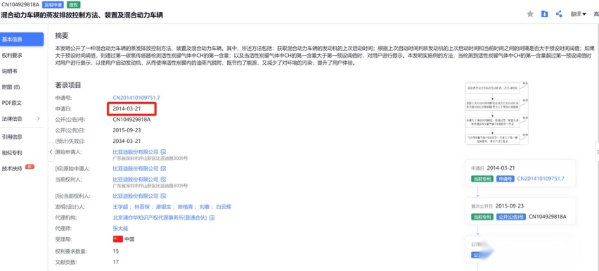

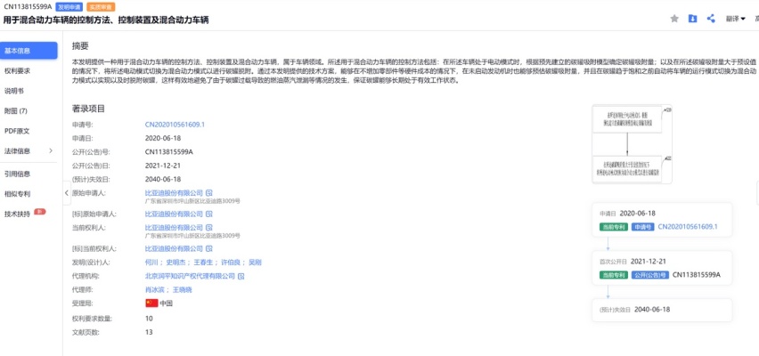

实际上相关的专利网站上很容易就能查询到比亚迪在燃油蒸汽处理系统上申请的相关专利——早在2014年3月21日,也就是9年多前,比亚迪提交了申请号为CN201410109751.7的专利,名称为:混合动力车辆的蒸发排放控制方法、装置及混合动力车辆。专利有效期至2034年3月21日。简单来说,比亚迪所申请的这份专利使用了一套另辟蹊径的办法:他们在发动机的控制单元内加入了一个启动间隔计时器,在油箱内加入了燃油蒸汽传感器,时刻分析、计算当前的燃油蒸汽浓度与发动机的停机时长。一旦浓度过高,系统将提示用户将发动机启动,以此对碳罐进行脱附,对油箱内的燃油蒸汽进行处理。

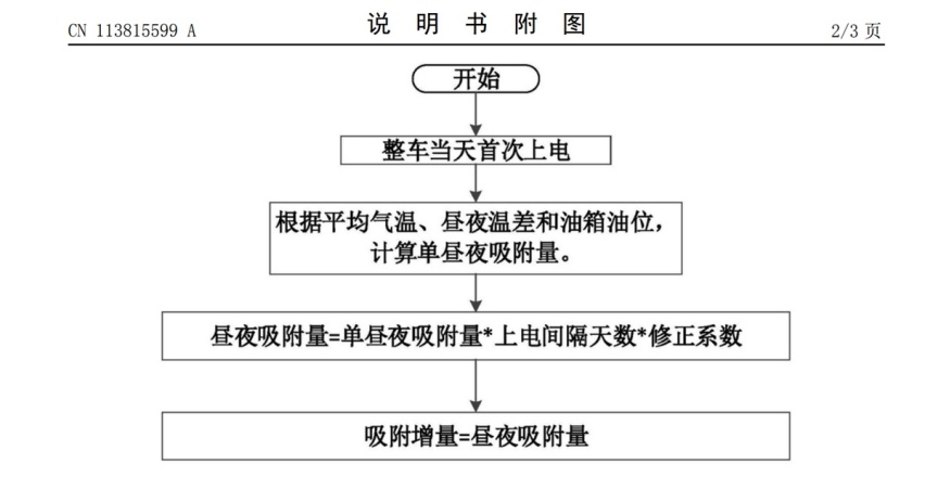

而比亚迪在2020年提交的,申请号为CN202010561609.1则将这套系统进一步完善:比亚迪建立了碳罐的吸附模型,确定了碳罐的蒸汽吸附量;通过更多的传感器数据,比亚迪能够做到在未启动发动机时也能够预估碳罐吸附量,并且在碳罐趋于饱和之前自动将车辆的运行模式从纯电动切换为混合动力模式,实现及时脱附碳罐,有效地避免了由于碳罐过载导致的燃油蒸汽泄漏发生。这份专利材料相当详实,拥有详尽的技术解析与流程示意,囿于篇幅无法向大家完整呈现,我们将其全文摘录转发,感兴趣的朋友可以在评论区获取链接。

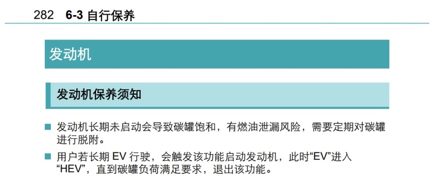

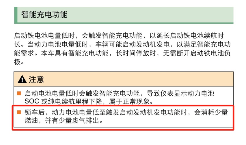

第一项证据来自比亚迪为DM-i车型所编写的用户手册,上面明确提到“发动机长期未启动会导致碳罐饱和,有燃油泄漏风险,需要定期对碳罐进行脱附。用户若长期 EV 行驶,会触发该功能启动发动机,此时“EV”进入“HEV”,直到碳罐负荷满足要求,退出该功能。”
这与前面提及的专利部分高度一致,我们可以由此判断比亚迪确实为车辆实装了申请了专利的油气处理程序。考虑到比亚迪的车型即便在锁车时都可以自动在低电量状态时启动发动机为电池组充电、油箱也拥有相关传感器,我们认为,在碳罐负荷饱和但车辆锁止时,比亚迪的车辆同样可以自动启动发动机对碳罐进行脱附,但目前尚未有直接材料证明这一论据。

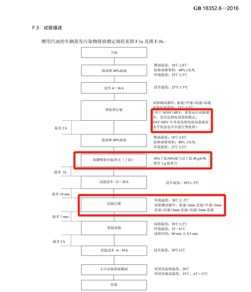

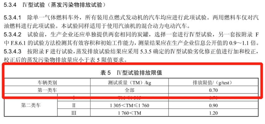

而第二项证据则来自于GB 18352.6-2016的附录F,也就是国六排放标准的蒸发污染物测试流程。需要注意的是,针对插电式混合动力车型,国六排放的测试标准为:充电到满电后开始相关测试(已标注),同时放油后将碳罐强制吸附到满负荷后(已标注)再进行高温行驶实验(已标注)与热浸实验,最终进行两昼夜的排放测试。
根据比亚迪所公布的专利与车主手册标注,在碳罐满负荷后进行测试的比亚迪车型必然将在行驶测试中开启发动机对碳罐进行脱附,同时开始处理油箱内的燃油蒸汽。因此在进行高温浸车与两昼夜静置排放测试前,比亚迪混动车型的油箱内很可能并不存在燃油蒸汽富集情况,通过两天的测试显然有很大的裕度。

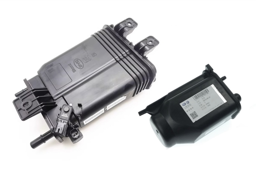

而比亚迪的插电混动车型所使用的碳罐则更加佐证了我们的观点。比亚迪在旗下的插混车型,尤其是拥有更长纯电续航里程和直流快充能力的秦、宋等新车型上使用的碳罐组件(左图)尺寸相当巨大,甚至比同排量的纯燃油车(朗逸)所使用的碳罐体积还要大近一倍,同时使用了效率更高的多腔室设计,这明显是为了更大的使用负荷所作出的设计。
