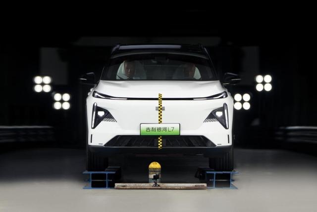

整车负坎冲击试验模拟的是用户驾车从便道下到主干道,或者在坑洼不平的非铺装路面遇到沟壑的用车场景。在此之前,行业并没有对“整车负坎冲击”提出试验要求,此试验是吉利汽车根据企业标准提出并增加到了整车级电池安全测试中,是吉利首创的测试项目。根据吉利制定的试验要求,吉利银河L7首先静置在200mm的“台阶”上,然后以20km/h的车速“下台阶”,并在距离“台阶”30mm的位置,额外放置了一颗直径150mm的45#钢实心半球,在“下台阶”的过程中,钢实心半球会“硌”到电池包底部,以此检验动力电池对应负坎冲击的安全性。
整车负坎冲击试验

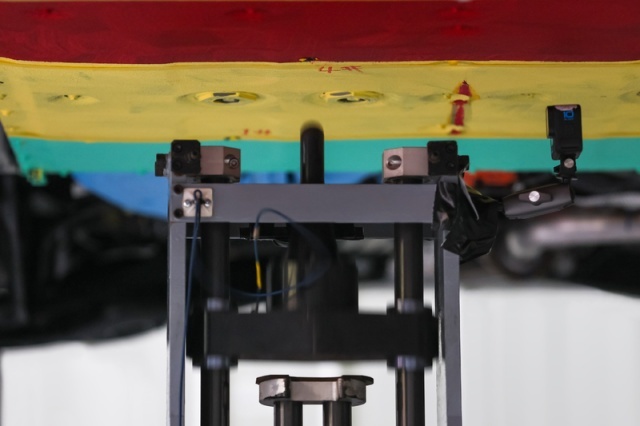

整车托底试验则模拟非常常见的车辆在坑洼现象较严重的非铺装路面行驶的场景。试验要求以一颗直径为25mm、质量为10kg的45#钢半球型撞击头,以垂直于动力电池包底部的方向,以120±3J的撞击能量,在以电池包底部的几何中心为原点、在半径240 mm 水平区域以内,随机选定几个薄弱点进行撞击。在实际试验中,吉利银河L7共完成了4次撞击,远超试验条件要求。而在神盾电池的开发过程中,电池包则会迎接直径为150mm、冲击力为30kN的剧烈冲击,要求更为严苛。
