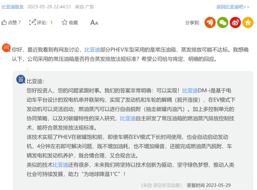

5月29日早间,就此前被长城举报“整车蒸发污染物排放不达标”问题,比亚迪在互动平台再次做出了详细回应。
比亚迪表示比亚迪DM - i是基于电动车平台设计的双电机串并联架构,实现了发动机和车轮的解耦(脱开连接),在 EV 模式下发动机可以灵活启动,燃油蒸汽可以进行自由脱附(抽走碳罐内油汽)。
加上多控制单元的协同策略,以及对碳罐特性的深入研究,比亚迪自主研发了常压油箱的燃油蒸汽排放控制技术,能符合蒸发排放法规标准。该技术实现了 PHEV 在碳罐饱和前,即使车辆在 EV 模式下长时间使用,也会自动启动发动机,4分钟左右即可解决问题,既不增加油耗,也不增加噪音,还能完成燃油蒸汽脱附、车辆发电和发动机养护,既合情合理,又合规合法。
最后比亚迪还特别强调,“比亚迪愿意向所有的汽车同行,免费分享我们核心技术的控制策略和原理,以及专利成果”。

可以实现。比亚迪 DM-i 是基于电动车平台设计的双电机串并联架构,实现了发动机和车轮的解耦(脱开连接),在 EV 模式下发动机可以灵活启动,燃油蒸汽可以进行自由脱附(抽走碳罐内油汽)。加上多控制单元的协同策略,以及对碳罐特性的深入研究,比亚迪自主研发了常压油箱的燃油蒸汽排放控制技术,能符合蒸发排放法规标准。
该技术实现了 PHEV 在碳罐饱和前,即使车辆在 EV 模式下长时间使用,也会自动启动发动机,4 分钟左右即可解决问题,既不增加油耗,也不增加噪音,还能完成燃油蒸汽脱附、车辆发电和发动机养护,既合情合理,又合规合法。
