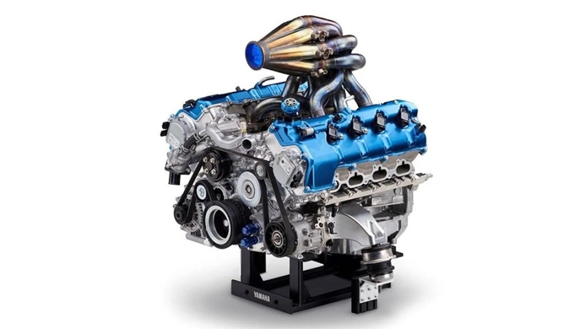

另外,从现阶段披露的氢内燃机方案来看,大多都还停留在“大力出奇迹”的阶段。比如丰田携手一众“小弟”并与雅马哈开发的V8氢燃料内燃机,还有保时捷整出的4.4L排量的双涡轮增压V8发动机等等。超大排量、超高压缩比,以及“文艺复兴”般的缸径、行程比,看起来确实很美好,但对于大多数人而言,可以说“没有意义”。增程器身份出现的氢燃料内燃机,无疑将门槛拉低了一大截。这也为氢燃料以及背后的基础设施建设能够“走入千家万户”,奠定了基础。

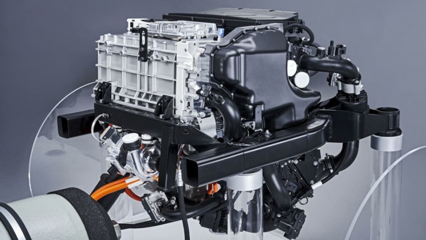

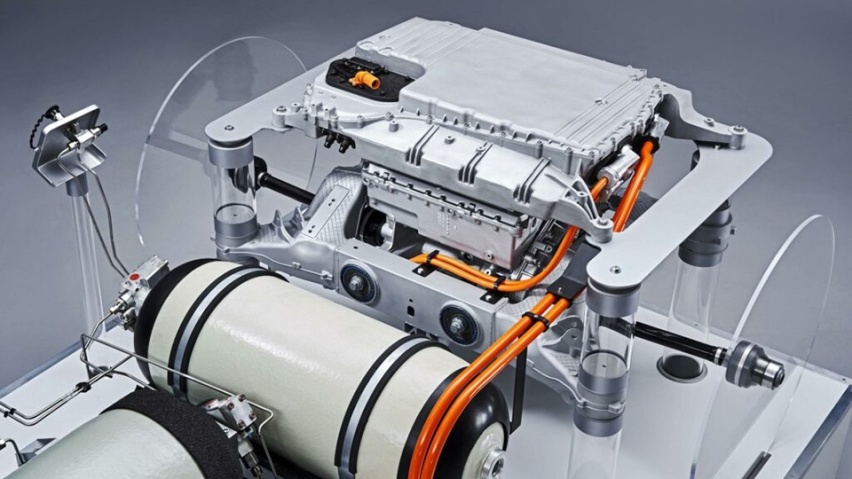

既然氢燃料总是要投放新一批的基础设施,为什么不直接沿用目前看起来走得更远的氢燃料电池方案呢?简单来说,如果套用前面对氢内燃机直驱的介绍,可以概括为“上限高、下限低”,那么氢燃料电池路线就可以说是“下限高、上限低”。最典型的依据就是,其动力输出的表现甚至不足以替代燃油内燃机。这点是氢燃料电池的原理客观决定的,所以某种程度上,它确实“不以人的意志为转移”。以宝马8年前推出的5系GT氢燃料电池版为例,其最大功率只有180kW。而就算是2023款的丰田Mirai(国内版本),最大功率不过134kW。

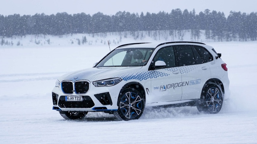

更“讽刺”的是,正式开启生产的宝马iX5 Hydrogen,其系统功率最大可以达到275kW(374Ps),这一水平可比3.0T六缸的宝马X5还要优秀。但宝马iX5 Hydrogen把动力做大的方式更为“鸡贼”。它直接在氢燃料电池的基础上,加了一套电驱系统。而燃料电池系统本身,最大功率仅为125kW(170Ps)。如果说氢燃料电池,我们粗放地将其类比为增程式。那么宝马的这套骚操作,我们可以更无厘头的将其类比为插混(插氢燃料的电混)。

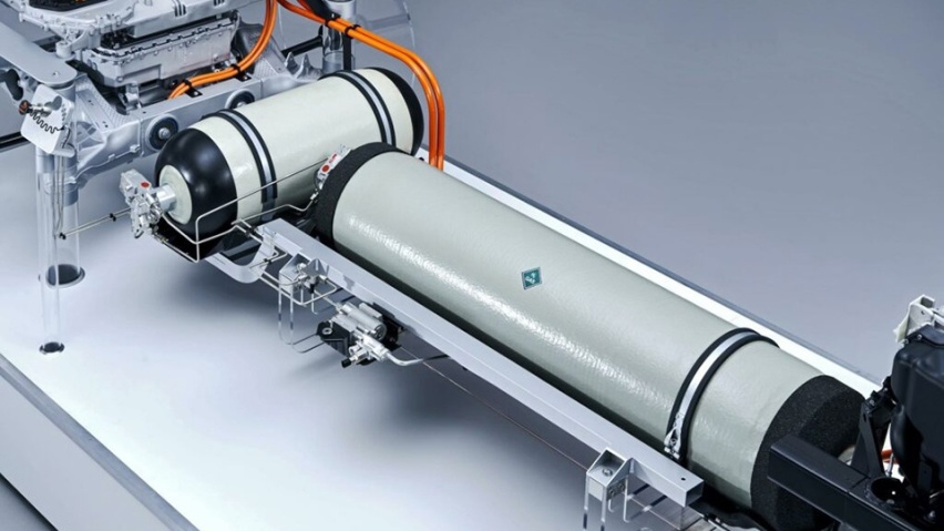

玩笑归玩笑,宝马的思路其实也给了我们新的启示。比如说,这套新系统加持下,宝马iX5 Hydrogen搭载的动力电池容量大约仅为2.3kWh。这与我们现阶段常见的插混(增程)相比,完全是小巫见大巫。大约只与混合动力路线的车型相当。其实理论上,氢内燃机增程器方案,就完全可以通过权衡储氢与充电之间的成本与基础设施水平,从而灵活决定车载储氢与动力电池的比例。加上效率更高、能量密度更大等等,以中长期目光来看,实现整体上的减重与降低成本,在技术上来看,也是顺其自然的事情。
