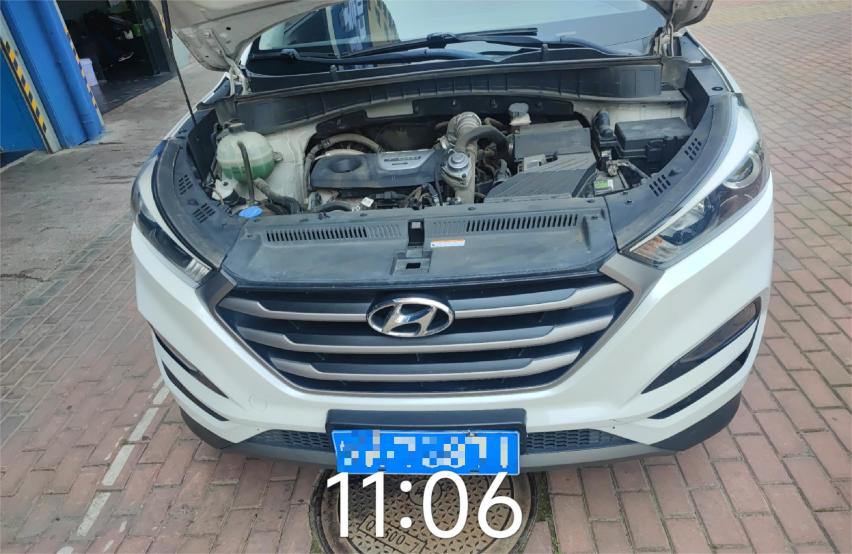

按照商家客服推荐和指导建议,找到了一家修理厂进行常规检测和检查。
有点心疼我的大白
车肯定是我的车,但是车架号不方便展示

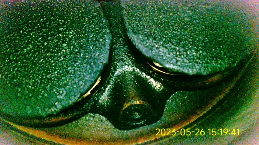

一缸活塞顶,积碳严重
缸壁修理厂说有点拉缸迹象
进排气门周边的胶质物还是很多的
整个喷油嘴已经被积碳覆盖住
二缸积碳也是非常严重的,镜头下看起来黑乎乎的
这个缸看起来也有点黑色小竖条
进排气门以及喷油嘴周边胶质物还是很多的
每个缸积碳情况差不多,难道不清理真的会导致烧机油吗
每个缸的缸壁上都有小黑色竖条
进排气门积碳胶质物还是非常多的
没想过喷油嘴会这么脏
整个检查过程比想象的要简单的多,刚开始以为检查需要很长时间,其实等的时间最久就是需要凉一下车,然后拆掉火花塞看燃烧室积碳情况,整个过程也就是一小时就完事了,其中外部配件检查了废气阀,测了缸压再就是把车架起来看看有没有渗油地方,结果除了积碳多,缸壁有有几条黑色小竖条,其他的一切正常。那目前根据检查结果判断大概率就是油路积碳多导致的烧机油问题了。
