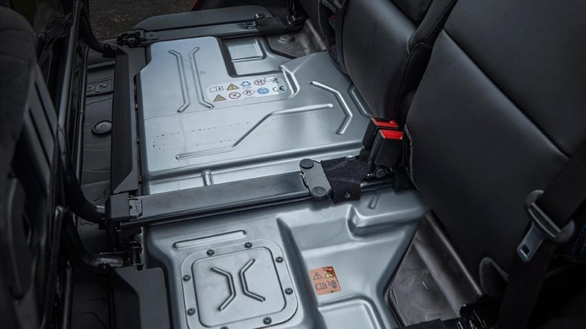

同理,在保留发动机之外,插混车型的另一大特点当然还有携带着大块的动力电池。这里指的大,当然是与HEV路线相比。而且,在纯电续航里程的内卷之下,插混车型的动力电池容量进一步“增肥”,也成为趋势。在此基础上,很多纯电动车型容易诱发自燃的因素,也开始有了转移到插混车型身上的技术基础。比如说单体电池的一致性,快充加持之下的过充隐患,大电池的布局与防护压力等等。以大众汽车这次对插混车型的召回为例,主要原因就在“高压电池的绝缘性能不足,从而导致充电时存在起火风险”。

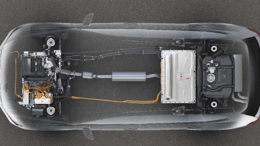

为什么这样说?我们首先还是从结构入手。现阶段主流的插混技术,主要是P1+P3(+P4),或P2(+P4)结构。前者多见于中国品牌,后者则更多是欧系车的选择(不绝对)。但无论是哪种,都有一个肉眼可见的问题,那便是发动机舱的结构注定会变得拥挤。P1+P3虽然理论上可以省下传统变速箱结构,但它本身有两台电机,且为了获得更高的效率,在此基础上加挡位也成为新的趋势。而P2结构则是直接保留了传统变速箱,实现在发动机与变速箱之间多集成一台电机的布局。
拥挤的布局当然会带来热管理上的压力,为了缓解这点,对P1+P3结构而言,常见的做法是削减发动机的排量。小排量、甚至三缸发动机,对于节省发动机舱空间而言,帮助是显而易见的。敢于这样设计,当然是源于前桥两台电机的基础上,驱动功率与回收效率理论上可以更大。但副作用同样存在,由于发动机被削弱,高速直驱或者高强度驾驶的情况下,内燃机压力过大。导致存在“小排量拉大车”的极端现象,这部分的热管理与动力分配问题同样不容忽视。

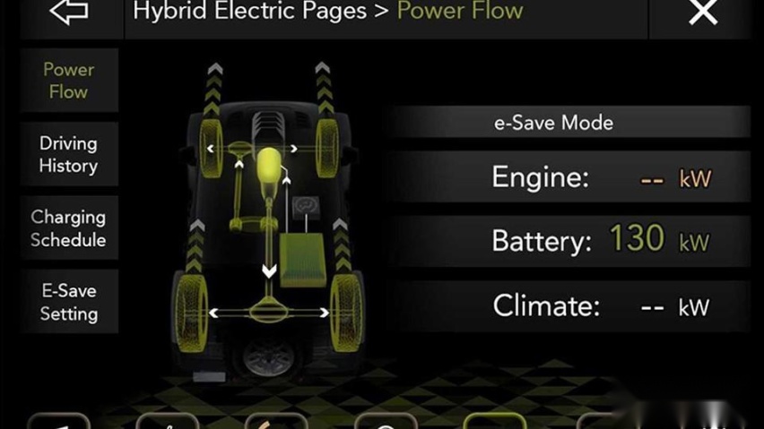

回到P2结构这边,单台电机兼顾驱动与回收,且与传统变速箱深度绑定的情况下。P2结构对发动机舱的空间布局压力,影响并不大。但在使用场景中,由于单电机背负了两种功能,且集成在本就相对封闭的变速箱之中。所以P2电机本身容易在高强度工作的环境下,导致热管理压力过大,进而引发一系列的“并发症”。比如强调硬派越野身份的牧马人4xe,在引入采埃孚8AT插混变速箱模块的情况下,依旧因为“混合动力控制模块可能与变速器控制模块通信丢失”导致失去动力的安全隐患,从而进行召回。

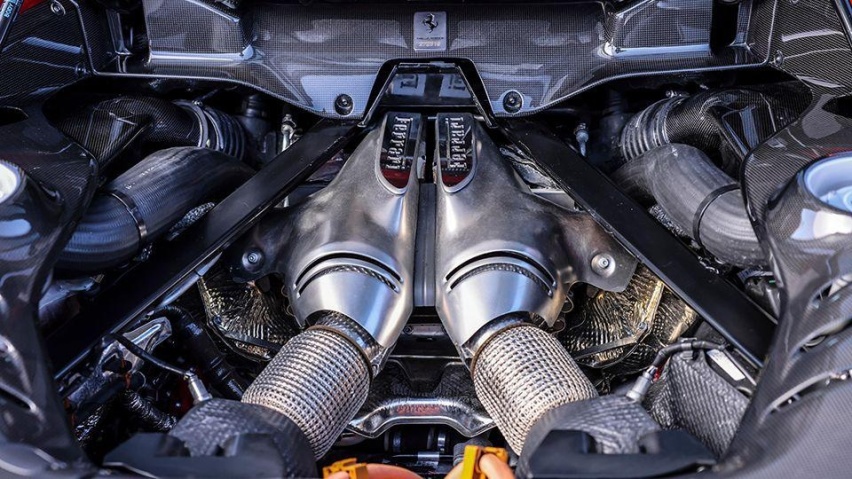

以上这些还是把目光集中在发动机舱之内,事实上,在插混结构的加持下,油路与电路的交集增多,戏份已经不仅局限在发动机舱。以这次法拉利296的召回为例,起因在于,“油箱连接管与高压蓄电池保护盖接触,导致电偶腐蚀,严重时会造成燃油箱连接管上形成孔洞,可能引发燃油管中燃油泄漏,增加车辆起火的风险,存在安全隐患”。这可以说是油与电混合之后导致负面效果的经典案例。当然,对于法拉利296而言,可以说是把我们前面聊到的buff都叠满了。
首先,法拉利296仅仅是一台轴距2600mm的跑车,除开车宽,论尺寸甚至还不如当下的主流紧凑型轿车。尺寸小,插混布局压力就更大。而法拉利为其还塞下了一款3.0T双涡轮增压V6发动机。虽然这个排量与V6结构,对于法拉利而言,甚至有点“离经叛道”。但结合前面聊到的技术要点,以及法拉利296优雅的身材,对于插混结构而言,这套动力系统可以说是丝毫“不给面子”。更重要的是,他还是一台中置后驱布局的跑车,配合后桥电机,算是都挤到一起了。
所以法拉利296作为插混车型,仅仅配备了一块7.45kWh的动力电池,NEDC工况下的纯电续航里程仅有25km而已。乍看之下与印象中的插混产品差距明显,但背后都是跃马对于性能追求与热管理之间的布局平衡。只不过“智者千虑必有一失”,驱动部分力求和谐相处,但油路与电路之间还是遭遇了小麻烦,总归是得召回“打个补丁”。
