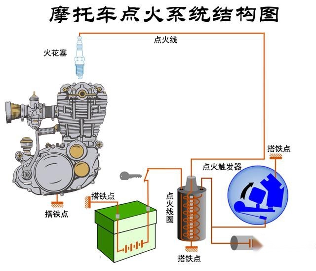

于是拆下火花塞,套上高压帽,把火花塞头部放到发动机缸体上按下启动按钮,这是检查点火系统最简单、直观的方法。因为高压帽是给火花塞中心电极供电的,而发动机缸体通过搭铁线与点火线圈的负极相连。
摩托车打不着火:拆下火花塞,小刀刮两下就好了,这是什么原理?
如果点火系统工作正常,那么按下启动按钮后火花塞与缸体之间就会产生明显的电弧。如果没有产生电弧那就说明点火系统有问题了,需要进一步检查。结果我按下启动按钮后火花塞一点反应都没有,看来问题就出在点火系统上了。

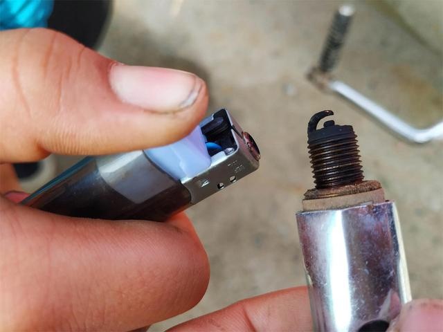

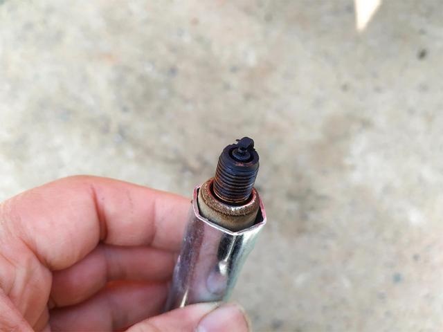

拔掉火花塞一看,电极已经完全被积碳给包裹严实了,积碳上还是湿漉漉的,那是之前点火时进入气缸但没有燃烧的汽油。虽说积碳理论上是可以导电的,但火花塞正极都被包裹严实了,那点可怜的点火能量很难冲破积碳的束缚去完成点火的。

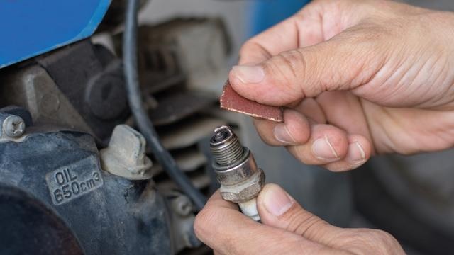

所以维修思路很清晰:把积碳清理干净就行了。刚好工具箱里有刀片和砂纸,就凑合着把积碳给清理了一下,清理完又用打火机烧了一下,把残留的积碳都给清理干净了。

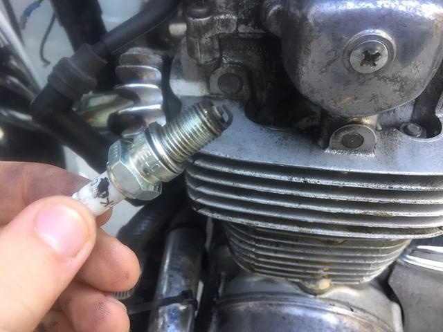

清理完后再套上高压帽进行测试,结果火花塞可以正常点火了,正负电极之间出现了蓝色的电弧。然后就把火花塞装回去,满怀信心地按下启动按钮。结果出乎意料,还是无法启动。这就奇怪了:明明火花塞已经可以正常点火了,为何仍然无法启动呢?

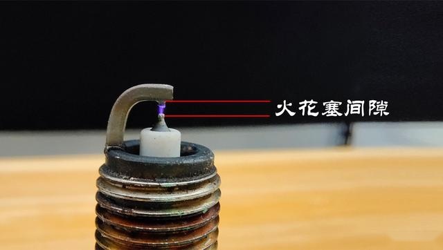

其实并不奇怪,之所以会出现这种情况还是因为电弧的能量太低了,看起来有电弧,但电弧的温度并不够高,所以依然无法引燃混合气。而电弧能量低主要是因为间隙太大了,因为火花塞产生电弧的原理是正极的高压电击穿空气传导至负极,正负极间隙太大导致击穿空气需要更多的能量,那么电弧的能量就不够了。于是我就把火花塞的负极触点在地上轻轻磕了两下,凭感觉去调小电极之间的间隙,然后再装回去测试,这一次摩托车轻而易举地就启动了。
