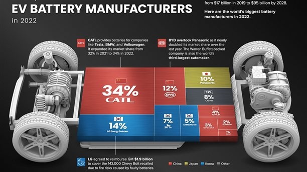

首先,中国是世界电池生产、出口的大国之一,而欧洲市场是中国电池企业的主要出口市场之一。根据SNE统计数据,过去四年里,中国在欧洲的动力电池装机占比持续提升,2019-2022年分别为11.8%,16.8%,22.6%,34%。
中国电池厂商目前对于欧洲市场的冲击还是非常大的,供货量逐年递增,这对于欧洲市场本土的电池供应商并不是什么好事。所以通过了一个新的法案也不足为奇,一方面对外部进入市场的电池起到了一定的限制作用,而另一层含义是对欧洲市场本土企业的一种“保护”,在这种法规下更容易让欧洲本土企业完成电池生产的闭环生态,尤其是在报废电池回收层面做好的前提下,这种优势是非常大的。
