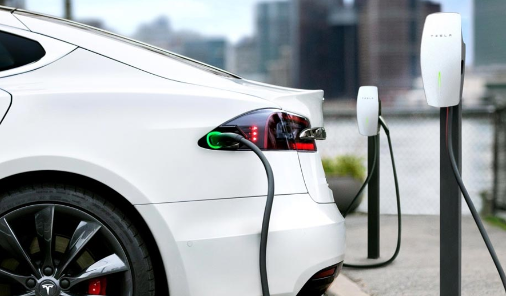

说到这里,有些人肯定会有一个疑问,为什么交流充电就这么慢呢?因为国家电网是交流电,而动力电池是直流电。在充电时,必须依靠整流器(也可以叫AC/DC交换器),将交流电转换成直流电。
通常来说,整流器是安装在车里的,但它的功率与散热性能与它的体积成正相关的关系。如果想要加快交流充电的速度,过大的整流器就会侵占车内空间。
所以,交流充电的充电速度普遍很慢。而另一方面,直流充电则把整流器移到充电桩里,这样整流器就可以做到很大,而充电速度也就可以越来越快。

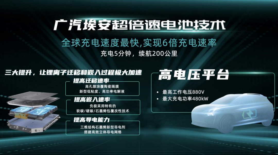

但是,高倍率电池究竟是如何实现更快速度的充电的呢?简单来说就是,这类电池的电芯经过材料、工艺优化,能够承载更大电流和电压,由此提升充电功率

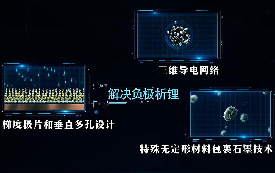

这里可以看看巨湾技研的8C电池是怎么做的。我们都知道P=UI,如果想提升电压U,就要优化电芯正负极材料,使其能够释出&嵌入更多锂离子。
同样都是快充,为什么别人的充电速度总比我快?
充电倍率更多是和负极材料相关,而当前三元锂电池的负极主要都是石墨材料,所以巨湾技研就围绕石墨进行了材料和结构优化,比如梯度极片和垂直多孔设计、特殊无定型材料包裹石墨等等,为的就是增加负极的嵌锂空间
而如果想要提升电流I,就要降低电芯的内阻,让锂离子跑得更快,这一点可以通过电解液材料优化。巨湾技研就为8C电池的电解液加入了特殊的介电溶剂,让锂离子可以更快到达负极。
另外,为了让锂离子能够更快从正极脱出,巨湾技研还对正极结构进行了优化,不过我这里有关巨湾技研的资料有限,就不深入解释了,大家明白这个逻辑就好。

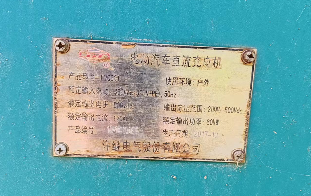

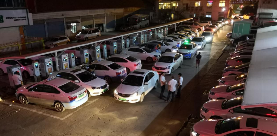

说完了车的问题,再说说桩。事实上,不同功率的“快充桩”,对充电速度的影响要更大。因为所谓“快充”的标准根本就不一样。
举个简单的例子,我租住的小区外围就有一个国家电网充电站,里面的快充桩充电功率只有50kW;而十几公里外的另一处国家电网充电站却可以达到150kW。
此外,诸如“特来电”之类的各种第三方快充桩也都有自己的充电功率,这就导致了大家看似在讨论“快充”,实际却是在讨论完全不一样的东西。

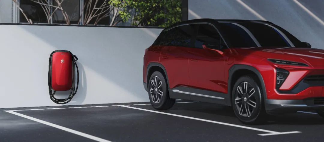

以上是影响直流快充的一些因素,而对于影响交流慢充充电速度的原因,则主要在于车载的整流器。整流器功率高,慢充速度就快;整流器功率低,慢充速度就慢
比如特斯拉官方的家充桩,它的电压为380V,额定电流32A,充电功率最大可达到21kW;但是,Model 3和Model Y的整流器最大功率只有11kW,所以实际充电时,这两台车的充电功率也只能达到11kW。

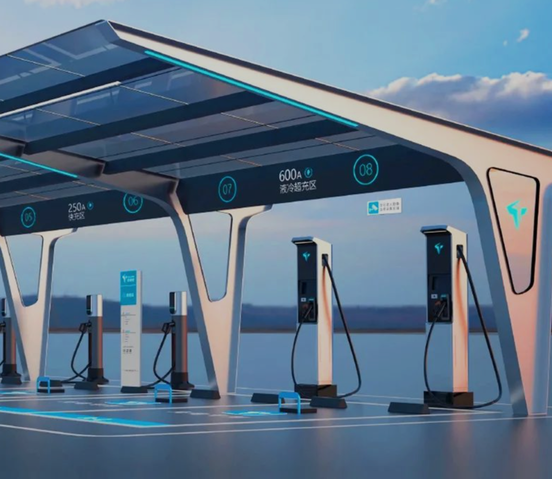

此外,大规模铺设大功率快充、甚至超充桩又会对现有的配电网络带来极大的负担,所以这又导致很多新设的充电站中,只安装了一些功率较低的充电桩。
比如一些老城区的配电网络中,就拥有非常多的负荷节点,尤其是像医院这种重要负荷节点,而快充又需要很高的瞬时功率,这就会引起整个配电网络的电压波动,甚至影响到重要负荷节点的正常运行。
最后就是老生常谈的功率分流问题了,因为一座充电站、一座充电桩的电容量是相对有限的,而如果充电车辆太多,就难免会出现充电功率被分摊的事情。
