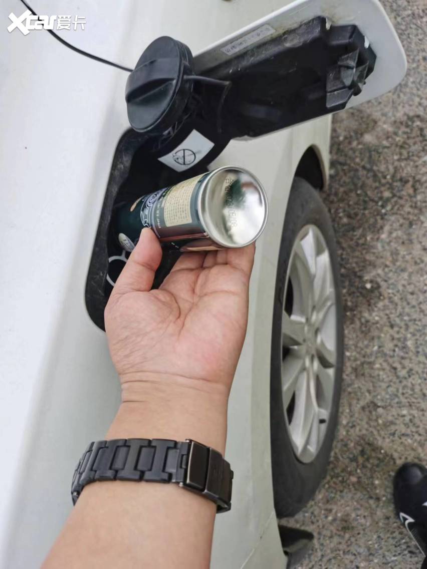

加汽油里的释放剂一次需要加三支
按照商家建议,清理和释放活塞环期间一箱油不超过12天用完对于修复有帮助,而且采购商家推荐的组合提供里程表是可以参加活动的,所以开始修复前拍一张初始里程表
