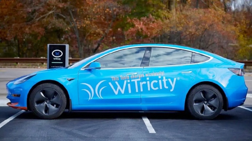

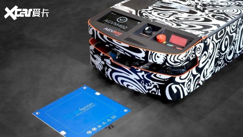

特斯拉收购的这家德国的WIFERION,在改装版Model 3上所应用的无线充电技术,背后的逻辑就是电磁感应式无线充电。目前拿来改装的特斯拉Model 3可以做到最高12KW的无线充电功率,最快一小时补能80公里,充满可能要6个小时左右。
以这个效率来看,特斯拉正在规划的无线充电,是可以超过目前部分的慢充功率(7kW-15kW)。但无线充电,要想达到快充桩的效率,暂时是不可能的。
