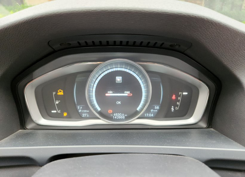

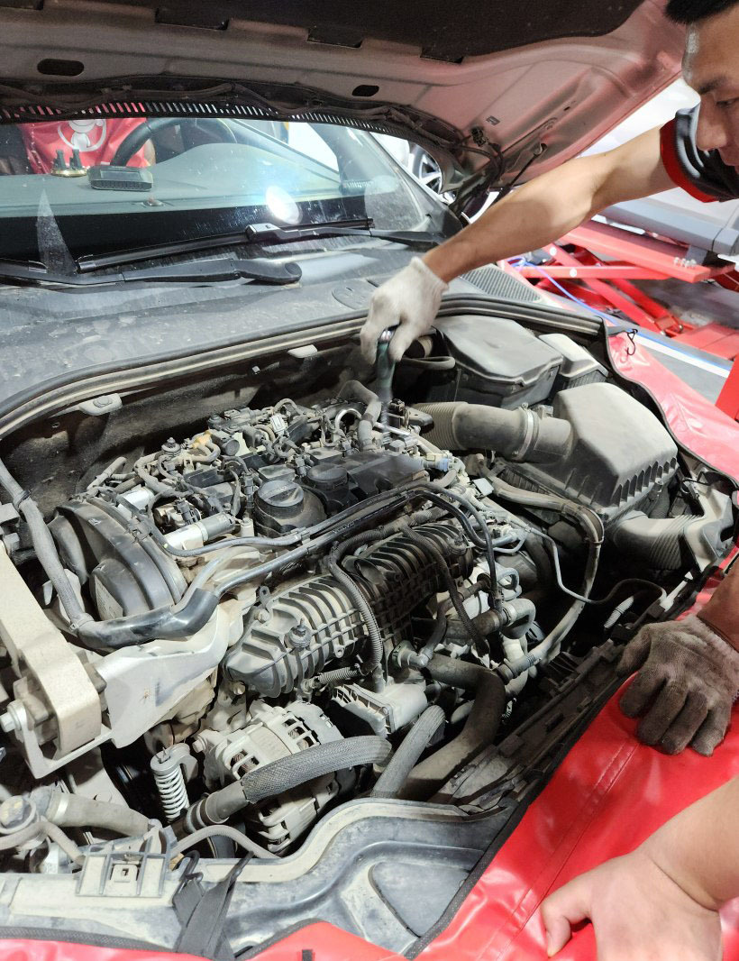

我的车是2015款智雅版,8年跑了143000公里。
近期在东哥家进行了常规保养。机油选择了嘉实多0W20。

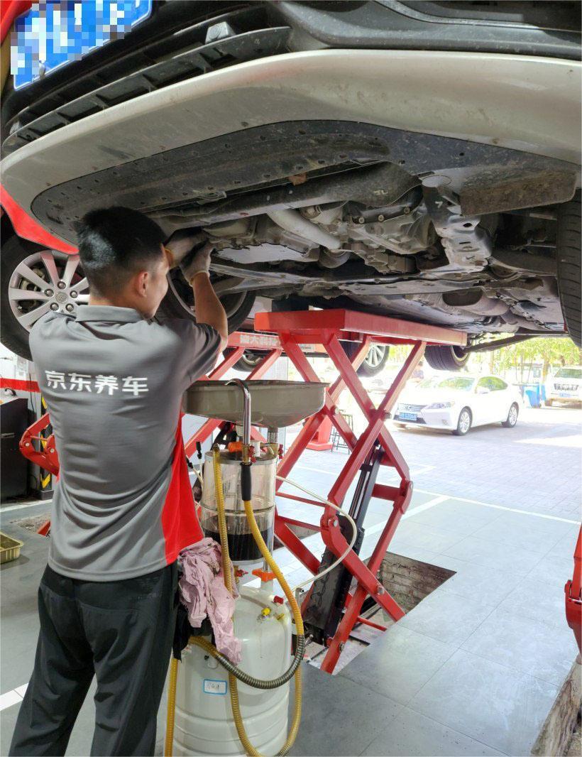

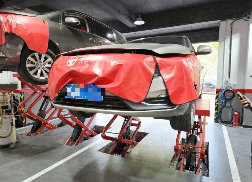

上举升机,重力放油

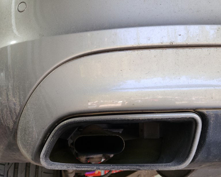

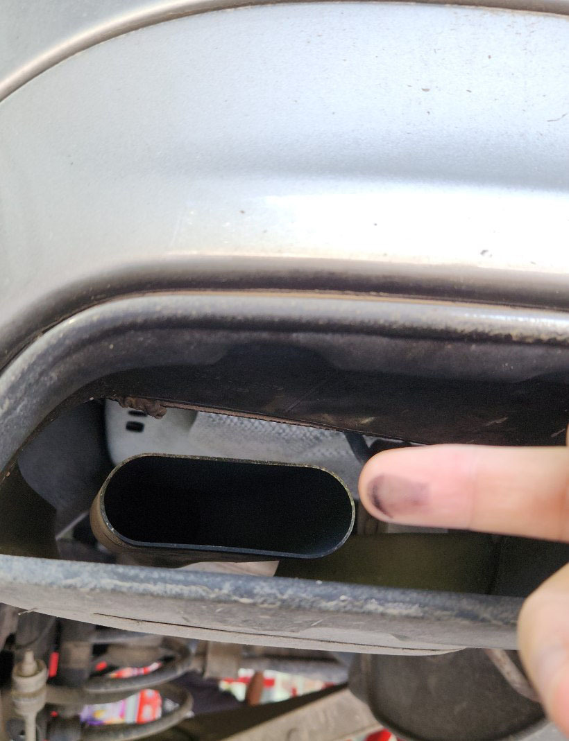

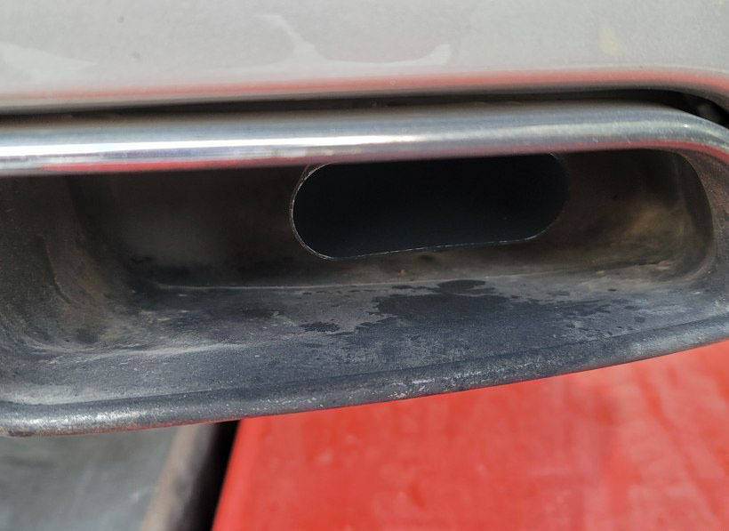

左边的排气管,直喷发动机对于汽油燃烧充分性略差,排气管壁容易黑。但是还有一方面原因是烧机油。
烧机油这个问题绝不是个例,当初这款车上市不久便爆出了烧机油,4S还给免费更换了废气阀,然而并没有卵用。烧机油的时候问了4S店解决方案,告知更换活塞环,报价9千大洋,修理厂保价1.3万大洋。当初4S告知维修后十万公里左右还会烧机油,需要继续大修。。。

右边的排气管一样黑。
烧机油这个问题曾经困扰我很久,到最后释然了。14万公里的发动机,还在青年期,工作状态并不差。

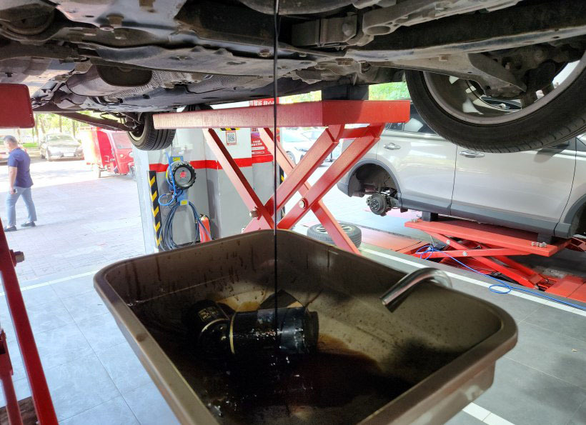

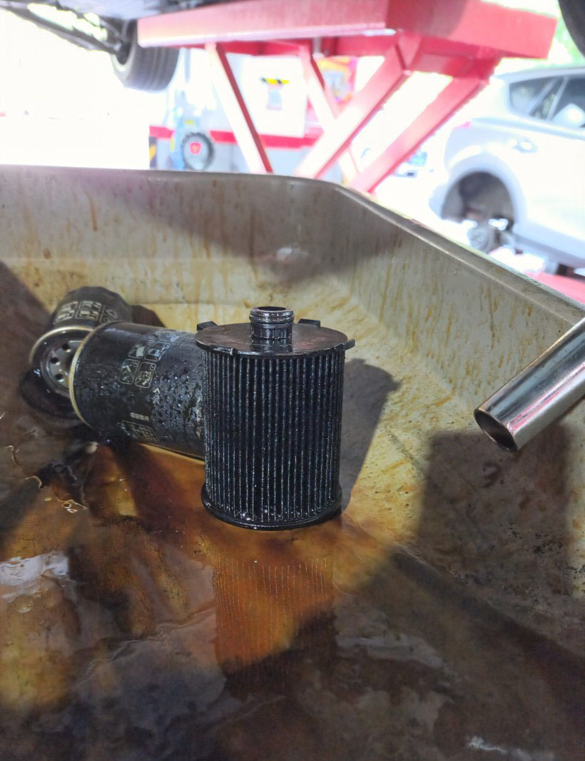

放出旧机油
沃尔沃给我的不止有安全感,还有发动机烧机油的苦恼
 机滤比平常保养时候要黑很多。
证明机油后期衰减了,回想起之前都是1万公里一保养,衰减的机油润滑和清洁能力都会下降。杂质和积碳逐渐在活塞和气门喷油嘴处积累,最终积碳越来越厚。
活塞环随之卡滞,机油消耗逐渐增多。

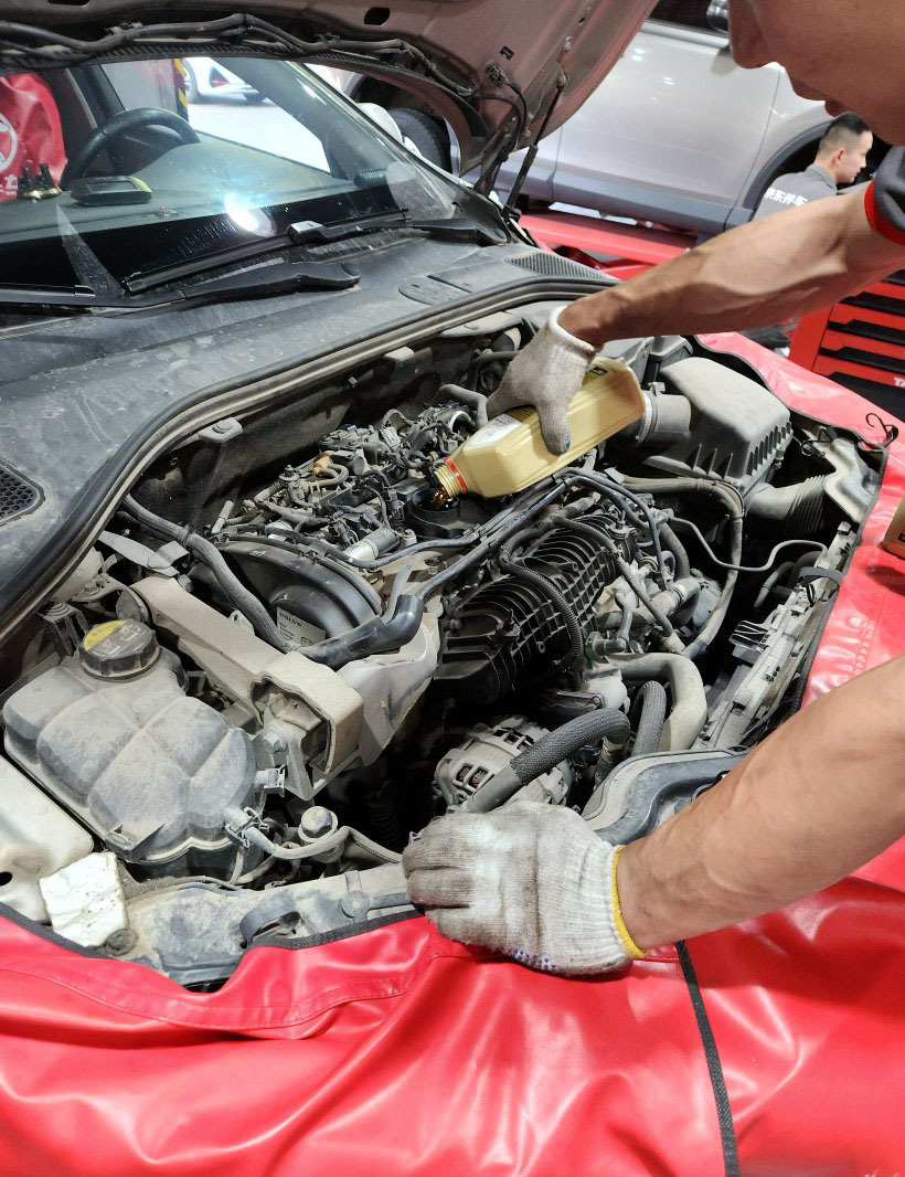

 注入新鲜的“血液”
机油的重要性众所周知了,几乎没有人不知道这个道理。但是往往也有人图便宜购买一些“杂牌”机油,国内机油市场乱象繁多,真假难辨。经常混迹于机油论坛的老鸟喜欢淘各种水油,便宜性能又好。既懒又想图便宜的机油小白选择东哥家或者老虎家的,再不济多花钱买心安去4S店进行常规保养。
6瓶嘉实多,剩下一瓶机油放后备箱当备用。烧机油后经常检查机油液位成了习惯。

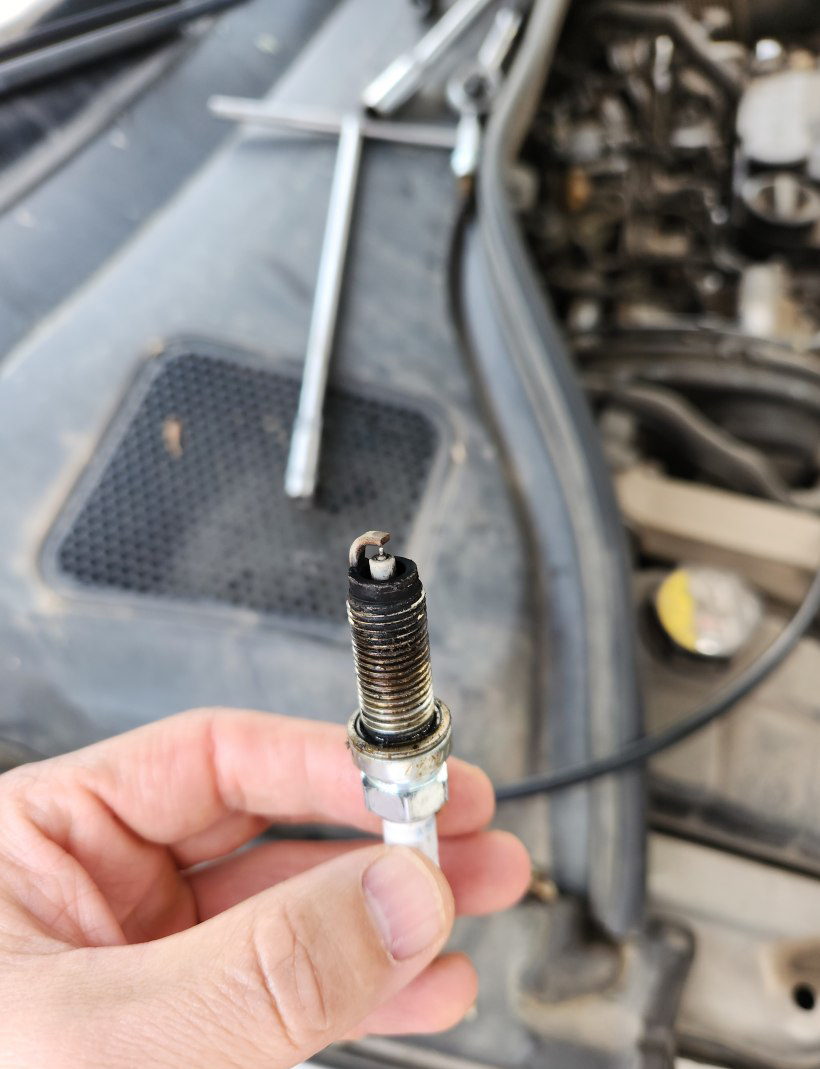

拆掉点火线圈,检查火花塞,烧机油后的最明显的特征就是火花塞头积碳明显增多。
 布满积碳的火花塞头。

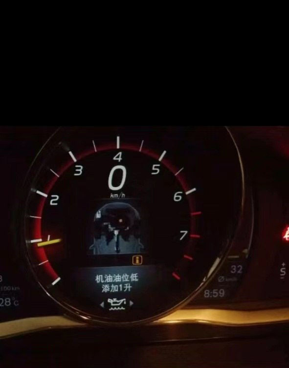

初次发现烧机油,138200公里。
电脑提示机油油位低,添加1升,这才发现烧机油了。
机油报警当时没有拍,套用了车友的一张照片。

排气管壁又干又黑。
13万8千公里从未清理过积碳,也没用过任何添加剂。

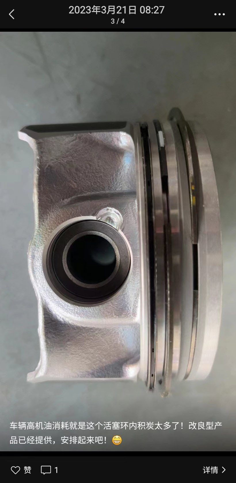

 师傅推荐更换活塞环,解决烧机油问题。

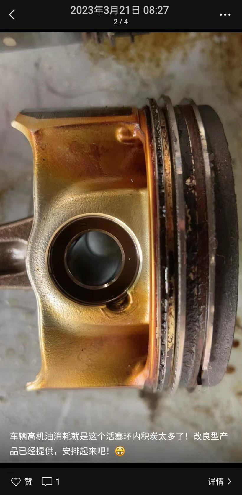

感人的积碳,和被积碳腻死的油环。沃尔沃给我的不止有安全感,还有发动机烧机油的苦恼

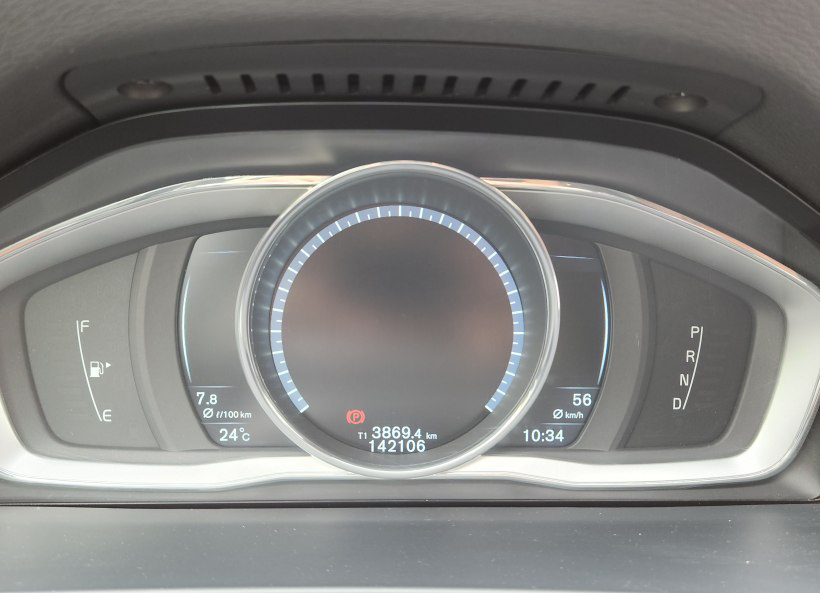

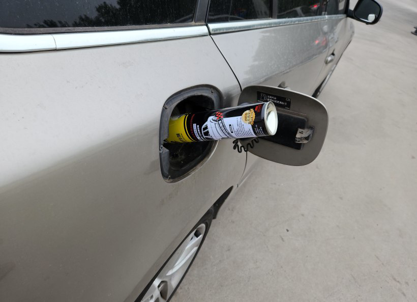

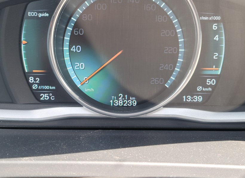

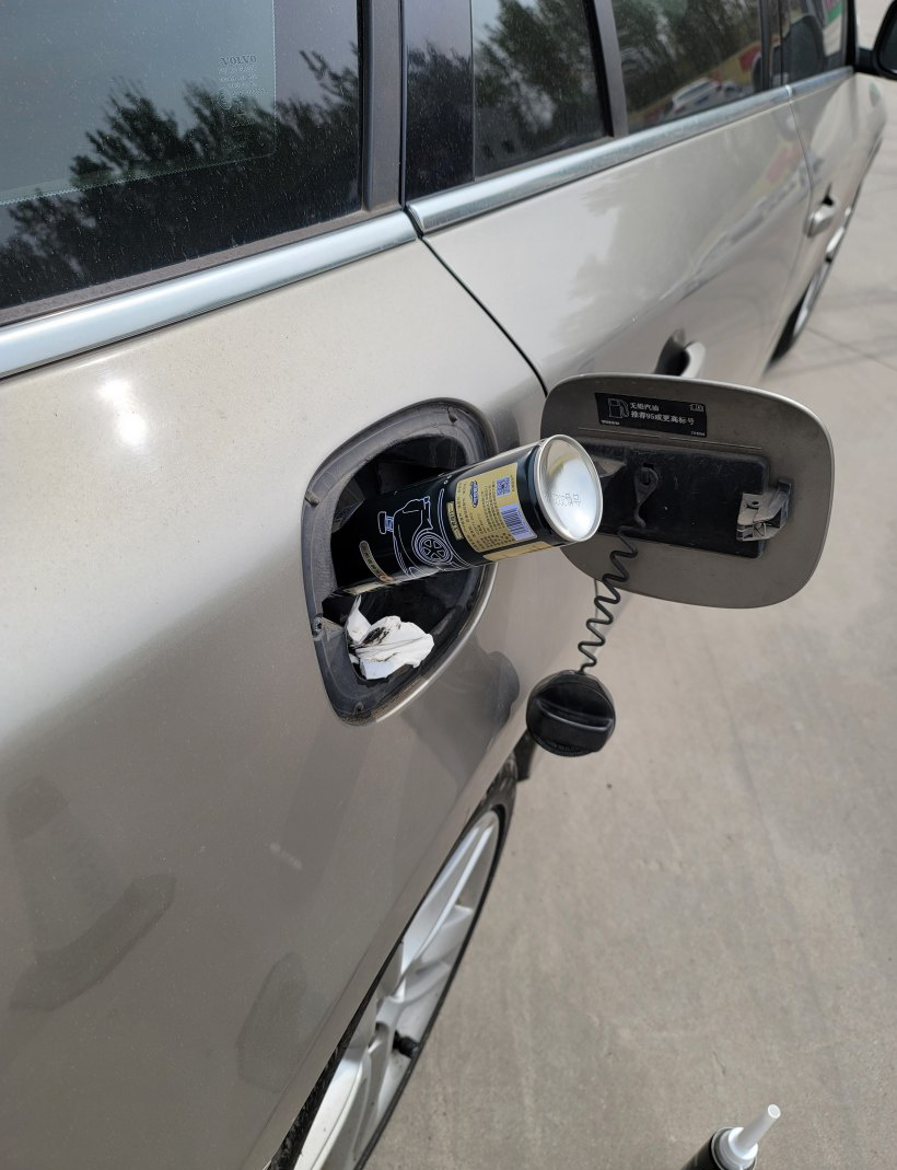

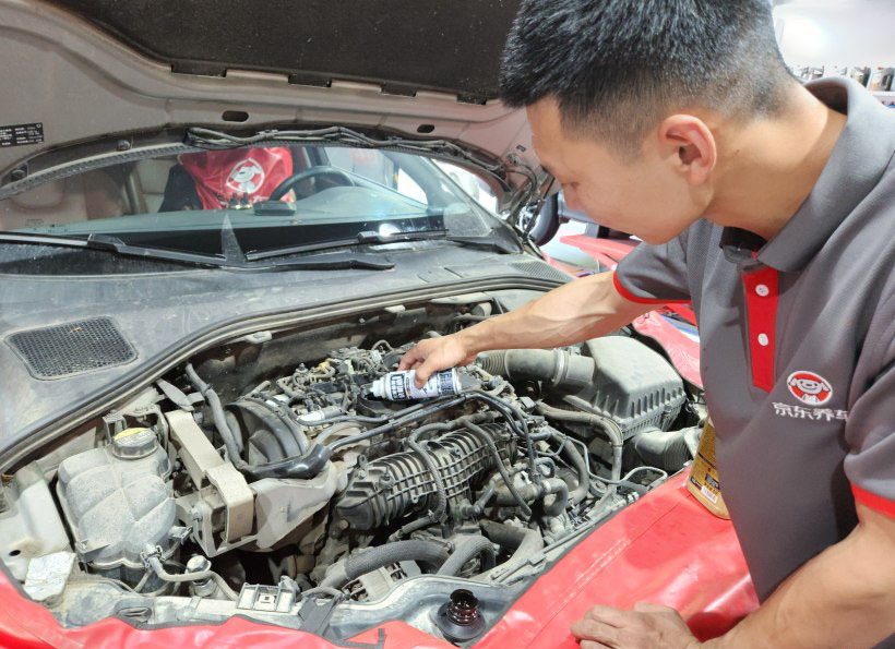

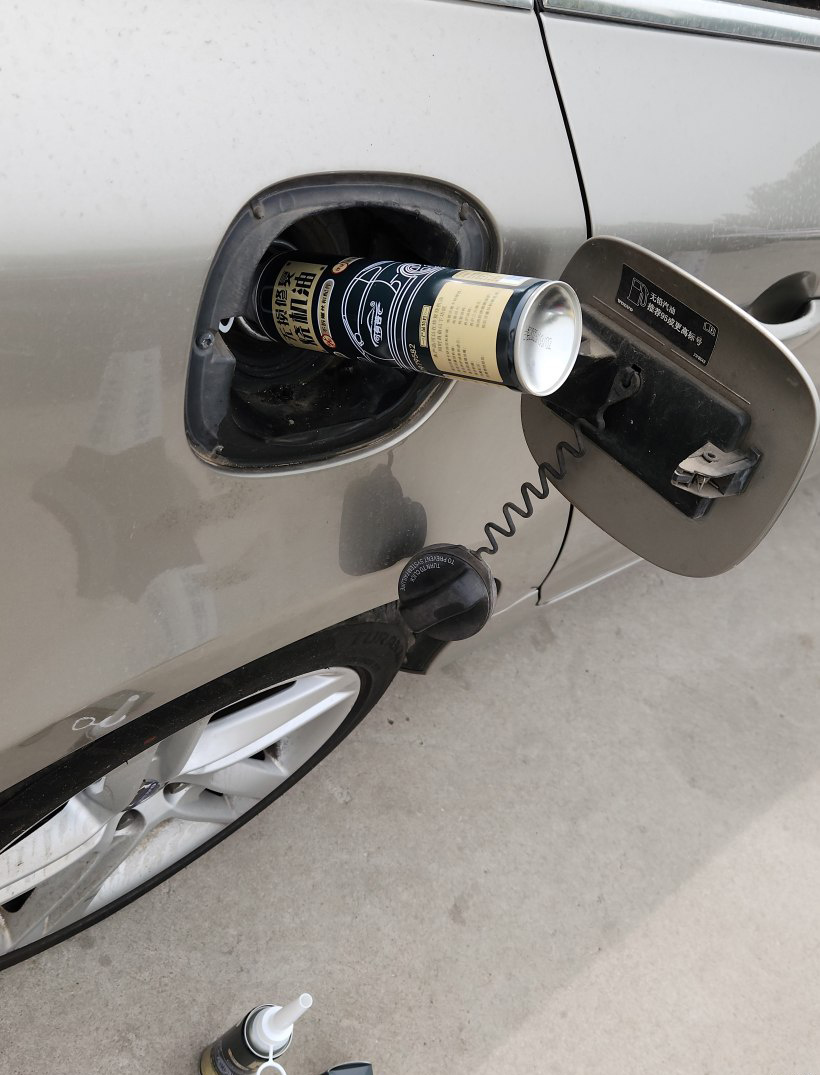

使用第一组,记录公里数,将修复剂加入油箱,加满油。
95加满

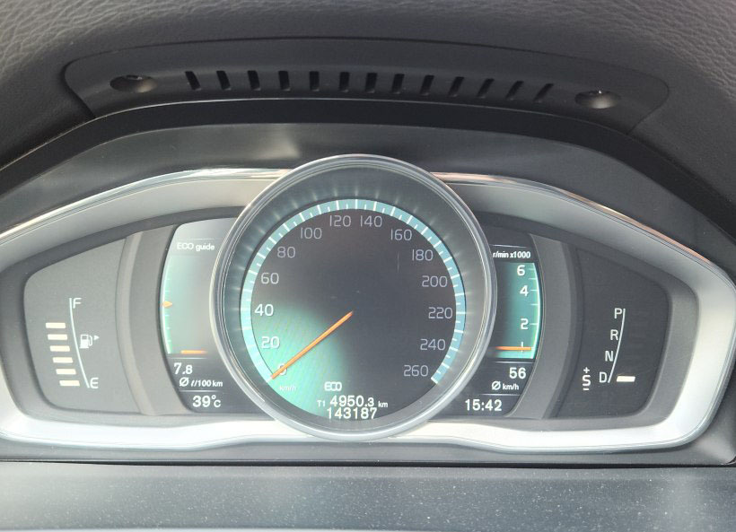

使用第三组,距第一次使用总计跑了2112公里,细微的感觉动力变足了,排气管壁的积碳更多了。

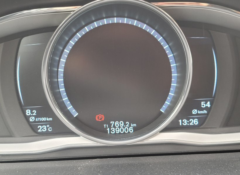

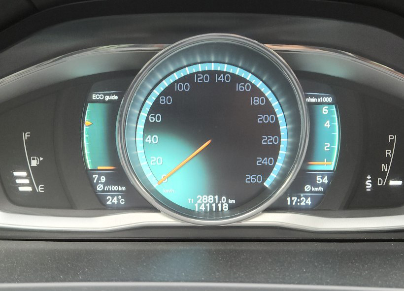

使用第六组,记录公里数。
加入修复剂。第六组距第一组,总计行驶了3100公里整。机油确实没有下降。

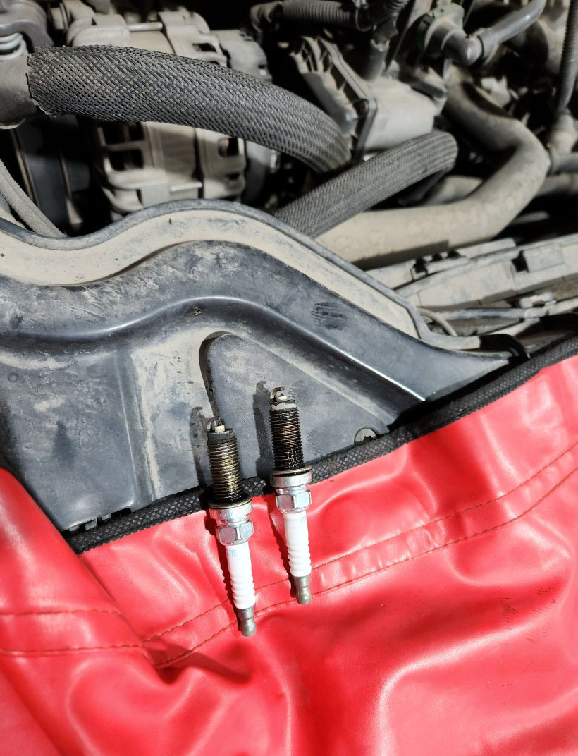

用完6组后在东哥家进行了保养,更换完机油后,检查火花塞,火花塞头砖红色,证明燃烧的很好,但是螺纹处积碳比较多。更换新的火花塞,如果火花塞不按时更换,点火会有察觉不到的衰减,此时发动机内部更容易产生爆震,高温,积碳自然而然就越来越多。再次堵塞喷油嘴,气门,附着在活塞顶上,最后再次堵塞和卡纸活塞环。

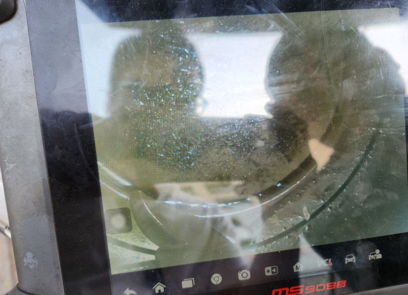

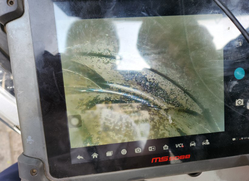

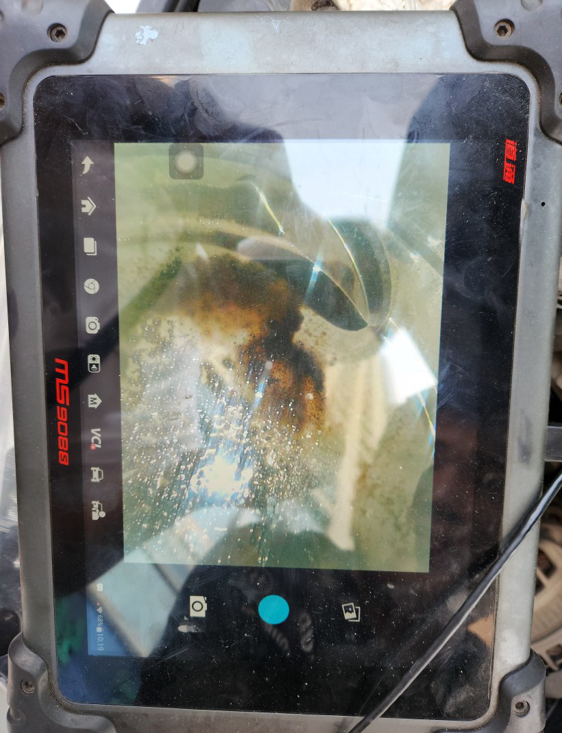

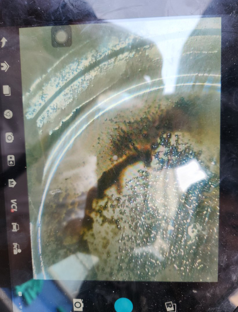

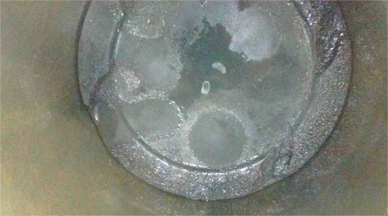

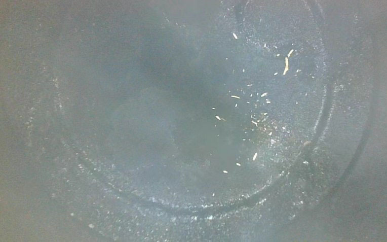

内窥镜检查缸内,结果让人喜出望外。
原本活塞顶上厚厚的积碳被溶解的干干净净,活塞露出来本来的面目。金属的光泽熠熠生辉。
第一缸的活塞。
第二缸的活塞。
第三缸的活塞。
第四缸的活塞。
