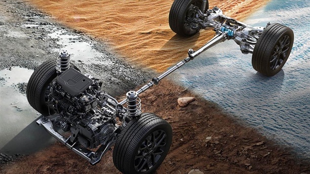

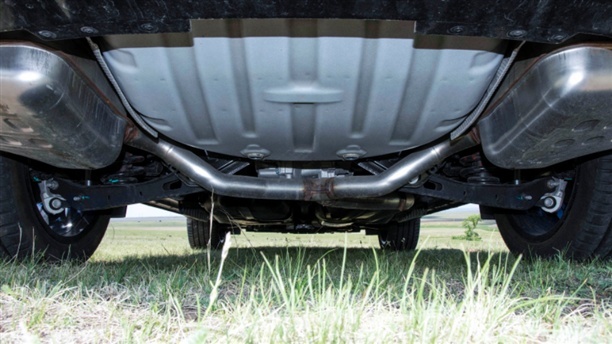

下面重点聊聊Twin-Clutch智能四驱系统,其实这套系统对于喜欢“通用系”产品的朋友来说应该会非常熟悉,很多凯迪拉克等车型也都有搭载,简单来说,开拓者搭载的Twin-Clutch智能四驱系统和凯迪拉克XT6的是同款。至于Twin-Clutch智能四驱系统,它也确实有过人之处,首先它是一套智能适时四驱系统,和多数城市SUV的四驱类似,动力通过发动机经过PTU取力器完成扭矩传递,然后经过传动轴进入后轴,实现四驱效果。
但相比一般城市SUV的适时四驱/全时四驱,往往在传动轴中央会配备一个多片离合器,在一定条件下实现四驱功能,轮间的限滑完全依靠电控,脱困能力有限,而Twin-Clutch智能四驱系统则是在后桥上配备了两组离合器,相比单离合,有两组离合器后,后桥的左右车轮就能够实现单独扭矩分配,也就是在一侧车轮出现打滑时,靠近打滑端的多片离合器会断开,另一则有附着力的车轮多片离合器就会夹紧,动力就会全部给到有附着力的车轮,换句话说,两组离合器实现了机械式差速锁的效果,只靠单个车轮也有脱困能力。只不过相较于差速锁这样的“硬锁”,靠多片离合器限滑的“软锁”多少会有能量损耗,甚至离合器压盘在一些情况下还会出现磨损,耐用性、稳定性显然不能和“硬锁”相比,真要对比越野可能不还如哈弗大狗,但为何开拓者依旧要用呢?答案自然是需要兼顾到城市使用。

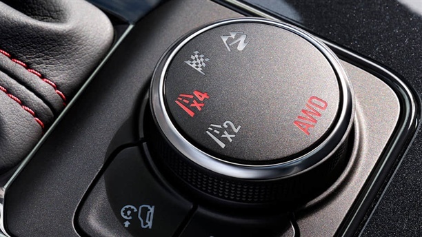

相较“硬锁”Twin-Clutch智能四驱系统虽然存在磨损问题,但是多片离合器对于扭矩分配会更加精准,并且可以做到动态调整,例如入弯或转向时系统可以对外侧车轮输出更多扭矩以提升转向响应减少转向不足,出弯时系统可以均匀分配扭矩至后轴两个车轮,提供最大牵引力,并且对于湿滑路面、积雪路面、泥泞道路等都会有明显的提升。与此同时,All-Road全路况驾驶模式还有4种驾驶模式可选,不同模式下PTU取力器也能够完成两驱模式和四驱模式的切换,并且由于PTU取力器在变速箱输出端之后,因此即便是两驱模式,传动轴也不会空转,减少了扭矩浪费,提升了燃油经济性,开起来也更接近于两驱车。

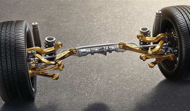

只不过,由于产品定位和结构差异,雪佛兰开拓者似乎并没有刻意打造出一副越野底子,尽管它搭载的前麦弗逊+后五连杆独立悬架十分主流,四驱系统也有脱困能力,但较低的最小离地间隙以及14度的接近角、18度的离去角实在一般,相比之下福特探险者“昆仑巅峰版”接近角和离去角分别为23度、24度,通过性等各方面都要比雪佛兰开拓者更好,而这些硬指标对于车辆实际越野来说都是十分关键的,所以综合来看,雪佛兰开拓者越野装备挺多,但整体还是一款偏城市的SUV,越野需要通过后期一些改装、加高底盘来获得更好体验。
