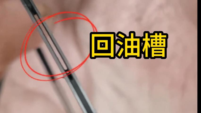

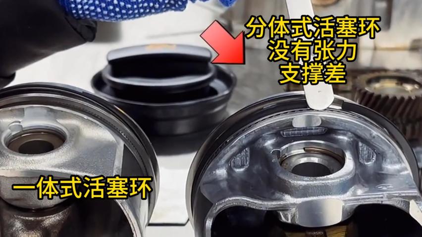

第三,柴油发动机的油环都是一体环。很多汽油发动机大修或者中修更换的是分体活塞环,但是柴油发动机一直使用一体式活塞环,这种一体式活塞环被很多汽油发动机维修厂认为是烧机油的设计缺陷,柴油发动机现在只能使用一体活塞交环,满足柴油发动机高压缩比的性能要求,同样是一体活塞环,汽油机就很快堵塞,柴油车20W公里前几乎就很难看到堵塞一体活塞环烧机油的情况。说白了还是温度问题。日常养护问题和是不是一体活塞环关系不大,不存在一体活塞环设计的严重缺陷。
