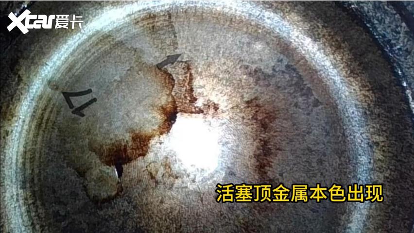

第一,检查烧机油内窥镜会看到活塞顶有大量的黑色积碳,这是烧机油的车绝大部都存在。有个别车辆活塞顶没有什么积碳也烧机油严重,当我们看到这类积碳的时候,不要着急清洁,如果不大修的情况下,PNF技术的修复剂加入油箱的方式,800公里内就可以清洁干净这些积碳物质还原活塞顶的金属本色。成本比静态的除碳成本低,还能清洁喷油嘴和三元催化。最重要的是可以渗透疏通活塞环。只除碳不清洁活塞环,是没有任何作用的。我们来看下使用PNF技术的修复剂经过600公里的活塞顶清洁情况,清洁前的活塞顶积碳明显很厚,一箱燃油后,活塞顶的金属本色都出来了,这比静态除碳要高效的多,完全借助了发动机行驶中完成除碳,安全高效,比静态的除碳办法成本也要低很多。
