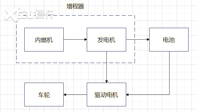

增程,顾名思义就是“增加续航里程”,我们可以把它看作是纯电车的基础上又加了一个增程器,而增程器的作用就是增加续航里程,它会在车辆没电时通过燃烧汽油为车辆提供动力,但是增程器不直接参与车轮的驱动,具体的工作原理我们可以看看下面这张图。
可以看到有两条工作路径:
1、内燃机烧油→带动发电机工作→发电机给电池充电→电池给驱动电机供电→电机驱动车轮
2、内燃机烧油→带动发电机工作→发电机带动驱动电机→电机驱动车轮
为什么会有两种路径呢?决定因素在于电池的电量。当电池电量充足时,增程器(内燃机+发电机)不工作,此时车辆的动力全部来自于电池,是纯电模式,不过当电池电量低于一定阈值时(一般为30%),增程器(内燃机+发电机)就开始工作,直接带动电机,然后电机在驱动车轮,此时动力来自于增程器,但是不直接参与车轮的驱动,这么做的原因我稍后再讲,如果产生了多余的电量就会给电池充电,当电池充到一定SOC值时(SOC值我们可以理解为手机的那个充电就行),
SOC值一般为80%,增程器就停止工作,然后会让电池继续驱动车轮,此时又变成纯电模式了。这里面有一个多余电量继续充电的情况,其实这个一般可以忽略不计,所以我们还是需要用充电桩充电的,靠多余电量补能只是临时措施。

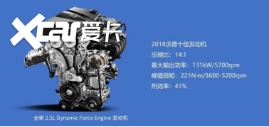

在回答上面这个问题之前我需要先跟大家简单说一下发动机的燃油热效率,说白了,这个词的意思就是你加多少油能跑多远的问题,燃油热效率越高,代表每一滴油利用的越充分,跑的自然更远。如今最先进的技术可以做到41%的燃油热效率,是丰田旗下的Dynamic Force Engine 2.5L发动机(轻混结构)。
不过这个41%也只是一个理论值,想要达到这个水平还需要天时地利人和,说白了它做不到一直保持41%的水平,是需要很多条件组合才能做到,比如离合器和变速箱需要不断匹配发动机的转速,才能保持一个比较经济的工作区间。
但增程技术的高明之处就在于它绕过了燃油热效率的问题,因为它不需要考虑驱动车辆的问题,前面那个工作路径就可以发现,增程式结构的内燃机不管是哪种工作模式,它始终都不直接参与车辆的驱动,所以它不受路况等的影响,因此它可以始终保持发动机在最经济的工作区间,而输出的功率和扭矩是驱动车辆的电机要考虑的事情。
为什么说是绕过?因为目前增程式结构汽车的燃油热效率要比一般的内燃机更高,所以算是一种解决方案。毕竟发动机技术本来就是我们的弱项,而且就目前的情况来看,哪怕只提高0.1%的燃油热效率都需要很多人的努力,而且也只是一个理论值而已。
