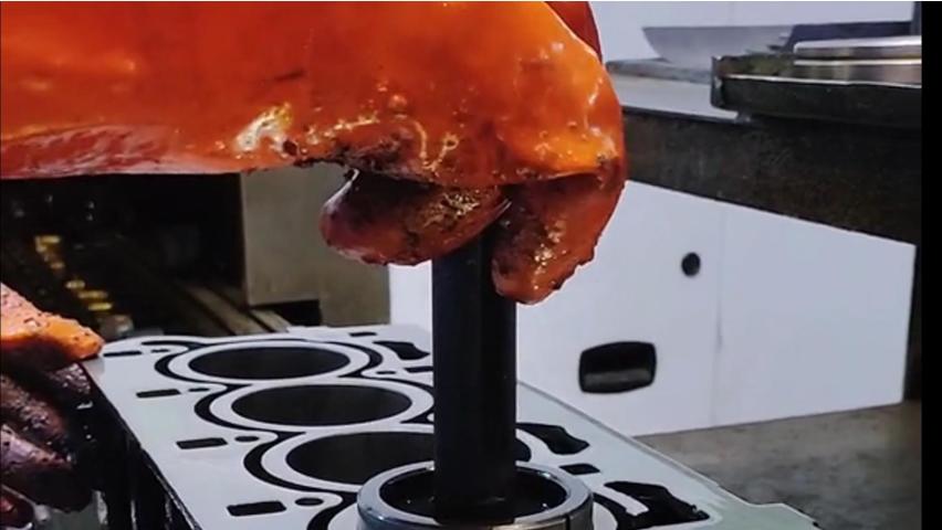

搞明白这个环节的重要性,我们先看一下普通的嵌入套筒后珩磨的操作,在每个城市都有几家大修珩磨操作车间,但是使用数字珩磨设备的寥寥无几,小型数字珩磨机采购成本300万附近,利用珩磨头上的一圈金刚石刀具,深入到缸筒内进行往复旋转式的摩擦,最后形成珩磨纹。
经过珩磨以后的缸筒表面是有规律的网纹结构以及很多细小的凹槽,网纹可以减少摩擦,细小的凹槽就可以存储机油,让发动机的活塞和缸筒内壁依靠机油形成液态摩擦的状态,降低金属之间的摩擦。珩磨最后,人工要针对缸筒精度进行检查。
有车友会说这样网纹会烧机油,的确会有一些机油的消耗,属于正常消耗,所有的发动机都要有这个过程,机油消耗是一定要发生的,这和我们说的烧机油异常消耗完全不一样。珩磨是所有主机厂生产新发动机必做的工艺,这种网纹结构以及细小凹槽,能够更好的降低机油的消耗。如果没有这样的结构,缸筒只是一种光面或者镜面,活塞和缸筒就是一种干摩擦的状态,容易导致缸筒抛光,机油消耗异常,这也是前些年发动机维修以后不耐用的主要原因,因为当时没有使用珩磨设备。现在很多城市依旧没有数控珩磨发动机的设备,镗缸下套以后还得用砂纸抛光缸筒。整体技术参差不齐,大修发动机的一个潜在重要风险在这里。

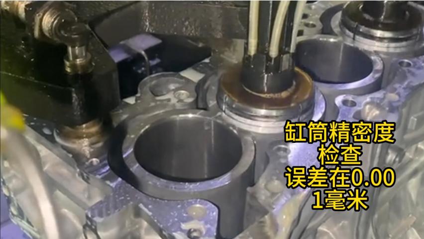

发动机主机厂的珩磨
发动机主机厂的数控珩磨机动则几千万,是小型珩磨机无法比的。分为粗珩磨和精珩磨,先进行粗珩磨二四缸,之后进行一三缸珩磨,粗珩磨的刀头一共有八个,粗珩磨完成以后,再进行精珩磨,同样还是先二四缸,后一三缸,精珩磨的刀头一共是有12个刀片组合,珩磨之后进行整体精度测量,自动测量仪对缸筒内上中下三个段位进行测量,精度到0.001毫米。这又是社会珩磨车间无法比的。

社会修理厂大修的发动机质量分析
社会修理厂的大修发动机也是在当地城市特定的网点,找到专门做发动机缸筒珩磨的地方,进行缸筒加工,有的地方直接就会把活塞和活塞环一起换好,搞好的发动机再运回到修理厂,修理厂负责装机。个别车型活塞环的要求不一样,会遇到在珩磨车间安装不适配的情况,这都需要修理厂接回珩磨的发动机,仔细检查好再装车,稍有不注意,会出现大修后的发动机依旧严重烧机油,甚至有其他重大事故发生。
