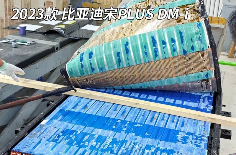

比亚迪宋PLUS DM-i就没那么简单了,电池上盖集成了加热板和制冷板,灌注导热胶,和电池紧密的粘在一起。要打开电池上盖,只能采用“破坏式”的手段进行暴力拆解,而且拆解起来十分费力,需要几个小时才能拆解开。拆解之后,电池上盖就报废了。这样的设计初衷,比亚迪很显然就不希望消费者来维修电池,出现问题了就直接更换,这在无形中就大大增加了维修成本。

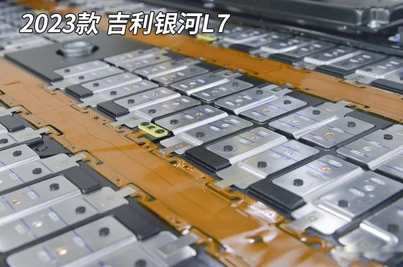

第二,电池仓的设计布局。吉利银河L7的电池包是由100块单体磷酸铁锂电芯组成,每个电芯都有排线进行监测,看上去很规整,就像是给每个电芯独立建造了一个房子。如果监测出是某个电芯出了问题,不仅可以一目了然,还可以进行单独的更换,大幅降低维修成本。
拆完车才知道!吉利银河L7和比亚迪宋PLUS差距有多明显

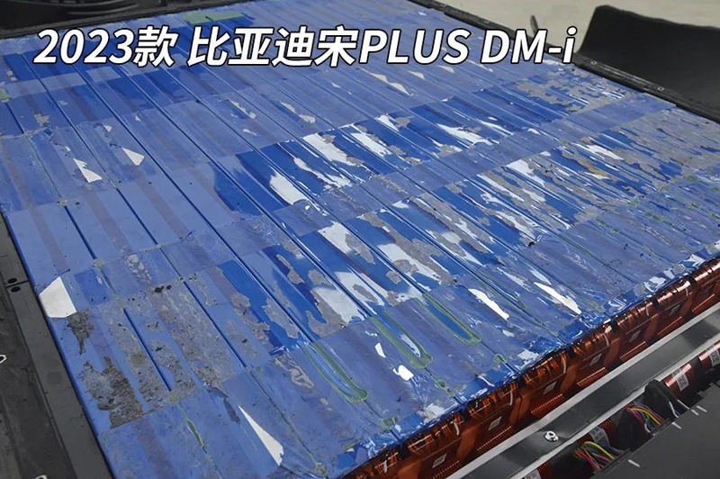

比亚迪宋PLUS DM-i则使用了自家的刀片电池,一共有15块。这种“厚刀片”实际上是由8个卷芯锂电池串联而成。15块刀片电池把电池仓填充得满满当当,电池和电池之间,也都是紧密链接。这不仅不利于后期维修,万一电池长期使用出现“鼓包”的情况,会造成一定的安全隐患。

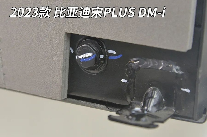

比亚迪宋PLUS DM-i的电池外壳则是钢板焊接,成本相对较低,而且整体重量也更大,同时也并没有配备单独的加强梁。通过对比,我们不难发现,电池包和外壳的缓冲区,吉利银河L7也要优于比亚迪宋PLUS DM-i,前者缓冲的空间留得更大。

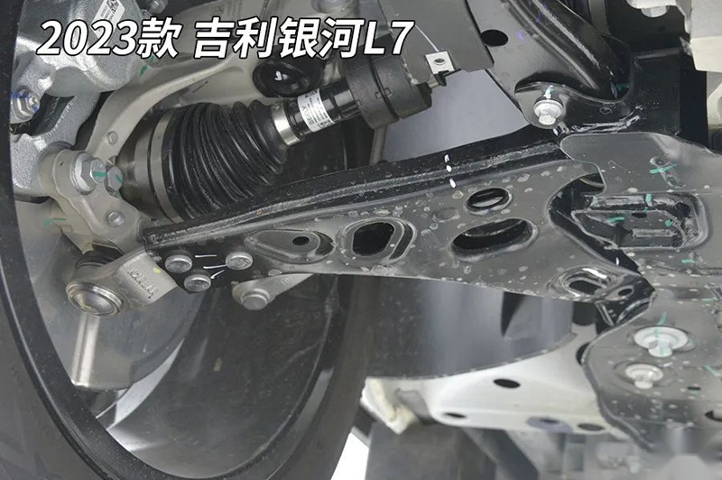

吉利银河L7前悬下摆臂采用的是双层冲压钢板,更加稳固牢靠;而比亚迪宋PLUS MD-i前悬下摆臂采用的是单层冲压钢板,就显得比较单薄了。

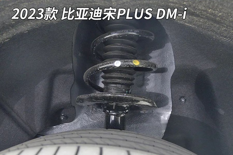

此外,我们还注意到了一个细节,在后悬的簧桶部分,吉利银河L7采用的是成本较高的分离结构,这样能够让避震筒有更长的工作行程,提升驾驶质感;而比亚迪宋PLUS MD-i则是采用了常见的簧桶一体式结构,成本相对较低,性能就中规中矩了。

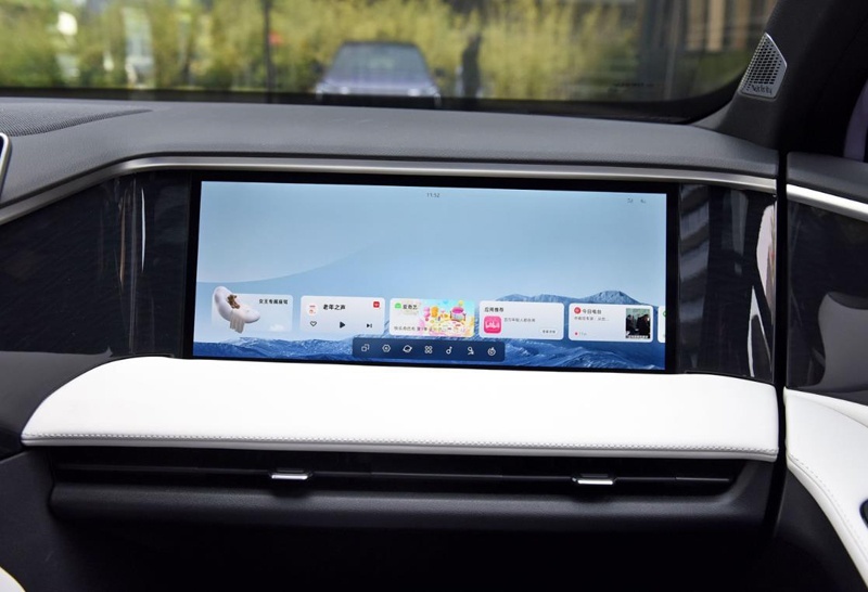

这两款车型均配备了液晶仪表盘和中控彩色屏幕,在科技感的营造方面,都做得不错。不过,我们注意到了,吉利银河L7还在副驾位置配备了一块16.2英寸的娱乐屏,如此大的屏幕,能够让副驾享受到出众的娱乐体验。
