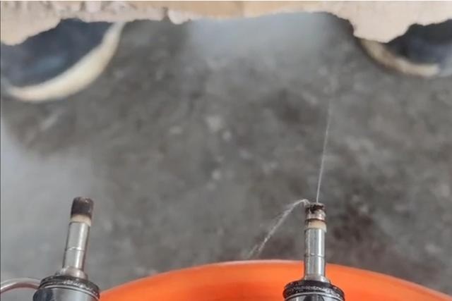

第一点原因:喷油嘴。故障现象:发动机抖动、尾气白色烟雾大、有的车有黄色故障灯,伴随有浓重的汽油味,行驶中加速无力、电子风扇常转,熄火后风扇也不停止。
法系标致雪铁龙1.6 1.8T发动机烧机油色烟雾大失火抖动是什么原因
15年-17年的1.6T、1.8T喷油嘴容易损坏,损坏的喷油嘴不能很好的雾化喷油,喷油器以滴流的方式将汽油喷射到燃烧室,大量不能燃烧的汽油存在活塞顶,燃烧的高温加上汽油的蒸发,在尾气管看到大量白色烟雾,浓厚的汽油味伴随出现。因为大量不能燃烧的汽油,又导致燃烧的温度很高,排气歧管被烧的通红,发动机温度高,电子风扇大循环一直开启降温,熄火也不停止。更换喷油嘴问题可解决。

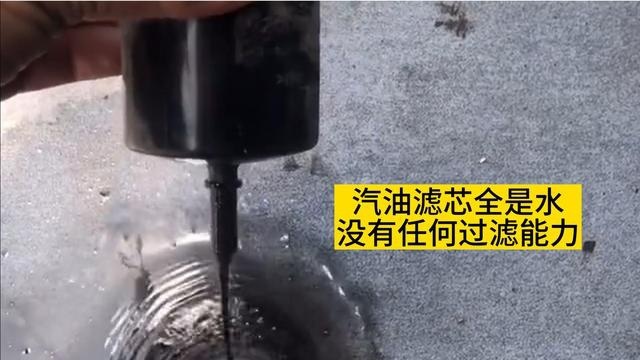

第二点原因:高压油泵。故障现象:动力弱,机油有明显增加,机油里面有大量的汽油气味,有0087类的故障代码,混合气过浓。
高压油泵损坏是和油品质量以及不经常清洁油路有直接关系,比如说汽油滤芯太脏无法过滤油路大颗粒杂质。滤芯中水分含量过大,影响到进入到燃烧室的汽油品质,汽油使用一段时间后要清洁胶质水分和杂质,即便新加入的汽油本身没有问题,但被之前变质的胶质类的油菌污染后,新鲜汽油很快也成变质汽油,损坏高压油泵。经常使用司有普PNF技术的清洁剂保持油路清洁,外置汽油滤芯2万公里更换一次,内置滤芯考虑提前更换。可以延长高压油泵使用寿命。
