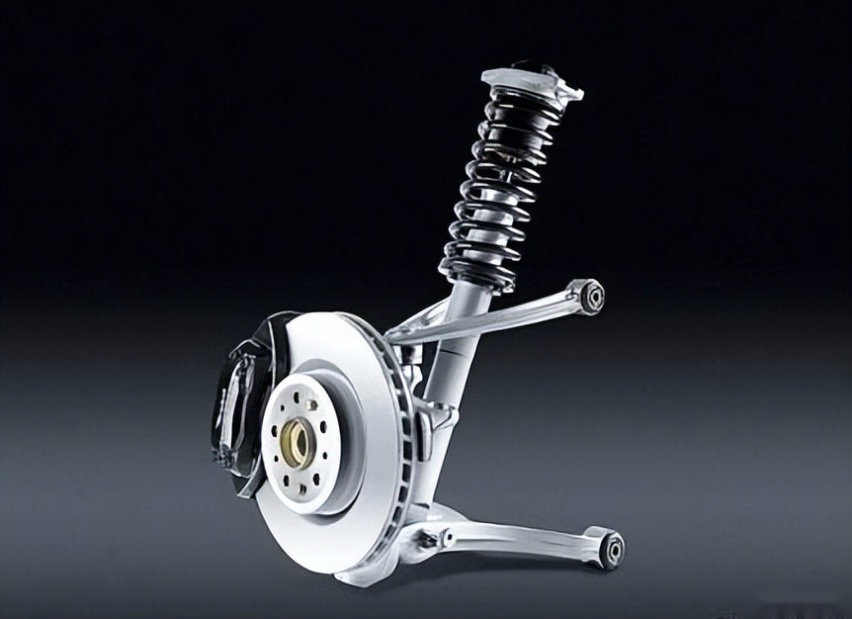

参考下图,这就是双叉臂和麦弗逊的差异。
麦弗逊悬架是一种只有一条三角臂的独立悬架,而双叉臂悬架里的“叉臂”指的就是三角臂!也就是说双叉臂有两个三角臂,分别位于上下方,可以在上下两端提供侧向支撑力。汽车在转弯的时候不仅会出现车身的侧倾,车轮也会出现左右的倾角。悬架中的连杆部分就是用于控制车轮的角度,叫做“车轮导向”;各类弹簧和减振器是支撑部分,悬架实际分为两部分。麦弗逊悬架很难有效控制前轮上端的摇摆幅度,转弯过程中会影响到车轮的抓地力,越野时也有影响;反之,双叉臂则能更精准的控制车轮角度,起到提升车辆操控性能的作用。
腾势N8、唐DM-p以及所有使用DM-i和DM-p混动系统的比亚迪汽车,其车辆均无法使用双叉臂悬架;原因在于这些车全部采用横置发动机布局,并且是需要变速箱的混动系统,发动机和变速箱占用了过多的横向空间,没有足够的空间去安装双叉臂悬架。
所以仰望U8虽然也用横置发动机的布局,但是通过增程技术节省了空间,这台车就能使用双叉臂悬架。
“多连杆”其实并不多,泛指二连杆或三连杆,唐DM-p其实就是三连杆独立悬架。
之所以用“多”来定义连杆数量,原因是连杆的数量比较少,直接报数据会显得尴尬;所以超过三连杆的车辆往往会报出数据,用四连杆或五连杆来定义。
理论上有足够多的连杆则可以从更多的角度精准的控制车轮角度,对于车辆的操控是有利无弊的;但是对于车企而言就不同了,五连杆悬架的制造成本更高,所以车企自然是不喜欢的。比亚迪早期倒是也用过五连杆,比如F6就是这种结构;至于汉唐系列不使用的原因应当是考虑到成本控制,其他原因有待挖掘。
