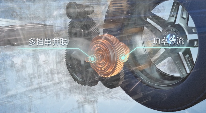

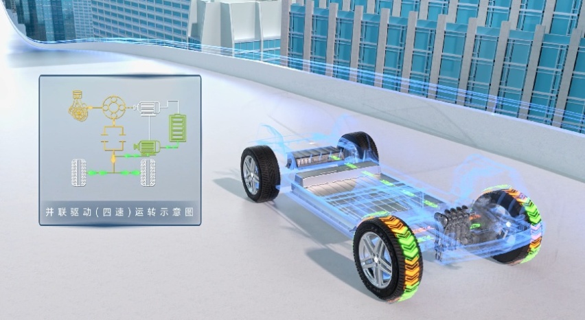

根据官方资料显示,这套四挡混动走的是行星齿轮换挡路线,与丰田的THS算是同源。而行星齿轮的优点在于换挡平顺稳定,但由于发动机行驶过程要兼顾电池充电,跑高速时就不太尽兴,所以东风风神就给皓瀚DH-i加了一个串并联的设计。
这个串并联的布局与DM-i以及第四代immd是同样的平行轴布局,不过前者是行星齿轮布局,后者是电机。在行驶阶段,借助行星齿轮换挡能够获得全工况下的换挡平顺,而且因为两个行星齿轮平行布局,并联模式下发动机可以更专一的输出,再加上四挡变速器拓宽了发动机的高效区间,使得发动机扭矩能够保持输出,所以在高速上突然给油动力也可以做到随叫随到。

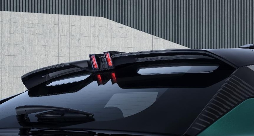

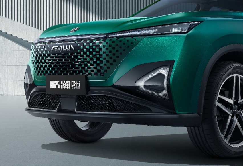

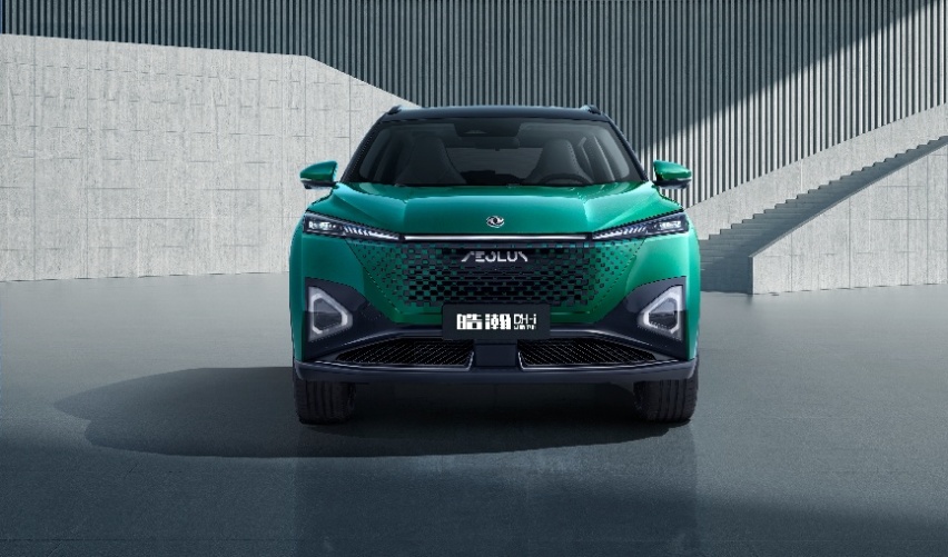

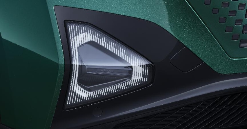

前脸有两套设计,一个是常规的竖状格栅,另一个是点阵式中网,除点阵中网外,还提供了星空之眸A字灯、镂空式后扰流板等个性造型,前后用上了夸张的20寸轮毂,规格为235/50 R20。
