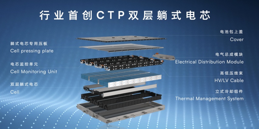

首先,在“双层躺式”电芯布局,其主要被运用在了上汽魔方电池之上,其采用的全新电芯排列方式。目前,在市面上大多数品牌的电池都采用了铝壳方形电芯,而它们大部分都采用传统的立式布局,但魔方电池相比它们而言,采用了全新的躺式布局,也就是说将电芯横着平铺在电池包里。

魔方电池基于双层躺式电芯布局,电芯两两一组分布在格槽内。
而魔方电池所采用的躺式布局,将两个横置的电芯上下叠加成为一组,这样看虽然还会发生电芯面积最大的一边相接处,但每两个电芯仅有一个接触面,而传统的立式布局是n=n-1个接触面,也就是两边都是接触面。

所以在热管理方面,躺式布局电芯间接触面积减少70%,可避免发生热失控的骨牌效应,即便是一节电芯发生热失控,更大概率也仅能波及一个电芯,延长了蔓延的时间,并且在热失控的时候,热量会向上发散,而左右的接触面积较小,因此降低了对周边电池的影响,增加了动力电池的热失控安全性。
