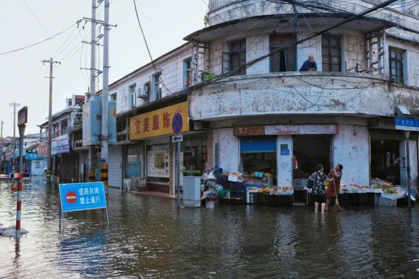

但与之对应的,则是随机播放的恶劣天气。前阵子在京津冀地区,就出现了严重的洪涝灾害。此时的太平洋上,还在不断孕育着新的台风。

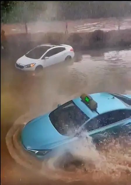

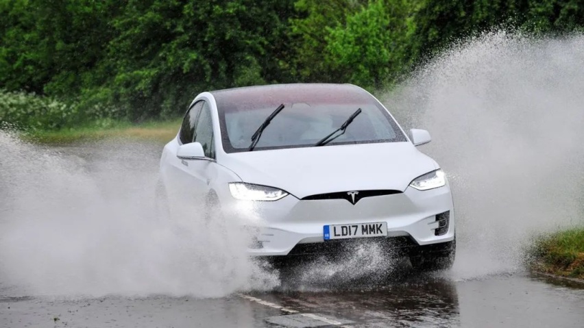

汽车作为出行工具和重要财产,往往容易受到严重影响。但一则“电动出租车‘漂’过积水路面”的视频却让不少路人和燃油车主看呆。
所以,不少人产生了电动汽车不用担心涉水,可以当“陆地游艇”用的心理。更重要的是,还不要交车船税!

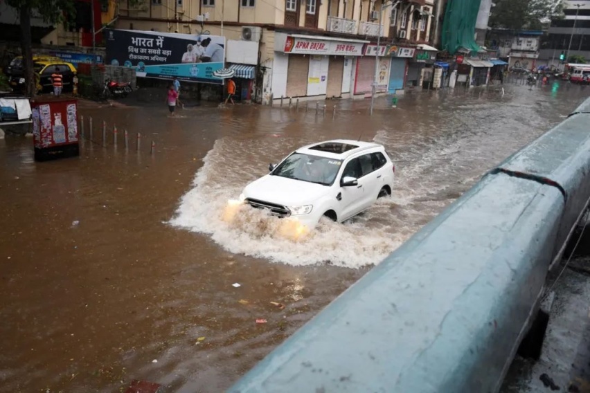

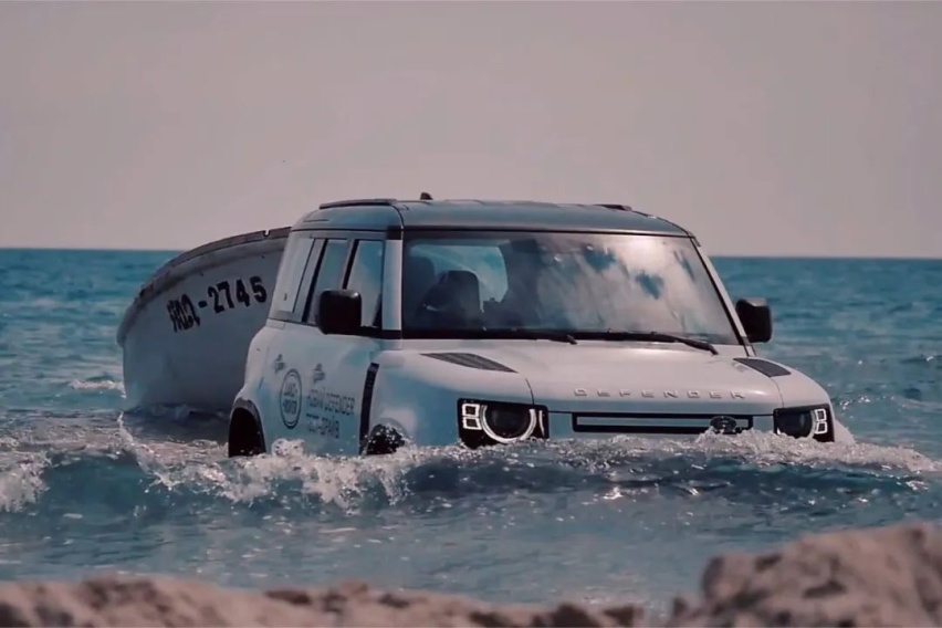

其实,需要说明的是,燃油车怕水,并不是说其完全没有涉水能力。只不过,燃油车的涉水能力十分有限,并且根据车型不同,其涉水深度和标准也有所差别。
例如轿车的涉水深度一般只有20-30cm,城市SUV为30-60cm,而硬派SUV则能达到70-100cm。

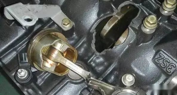

燃油车怕水的主要原因在于发动机。不同车型涉水深度的不同也是因为进气口的位置不同,当涉水深度过高时,水就会通过进气口进入发动机,而没有空气的介入,汽油无法燃烧就会导致车辆熄火。
如果还要强行启动发动机,情况只会更糟糕。一来连杆带动活塞下行时会吸入更多的水;而且由于水难压缩,在起动机强力驱动下,竟然还让活塞和连杆去撼动一块铜墙铁壁,发动机就离要大修甚至报废不远了。

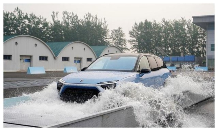

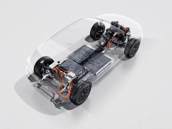

相比之下,在没有了发动机,并且不需要进排气的纯电动汽车,似乎就好得多。因为动力来自于电池,即便进入水中,只要电池和电机防水做的好,也能基本维持运转了。
相信大家都曾看到过车企这样的宣传——将动力电池较长时间泡入水中后取出,依旧可以使用。
而这,则是得益于新能源汽车防护等级:IP67。

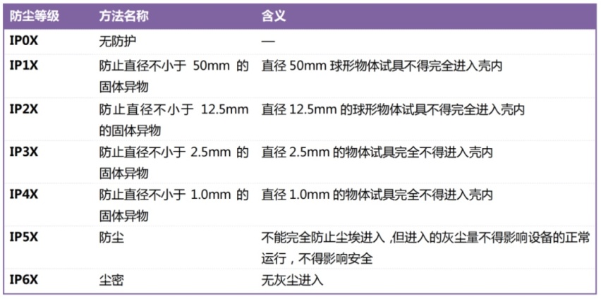

IP67其实指代的是防尘和防水两种能力。因为为它们都是用来表征电器的防护能力,又因为经常你中有我,所以会被放在一起,比如雨水中就会带有灰尘。
防尘测试用于测定产品抗微尘的能力,在自然环境中,免不了处于多尘沙的恶劣环境里。进灰有可能导致手机烧主板,汽车的电器件还要更多,危险只大不小。

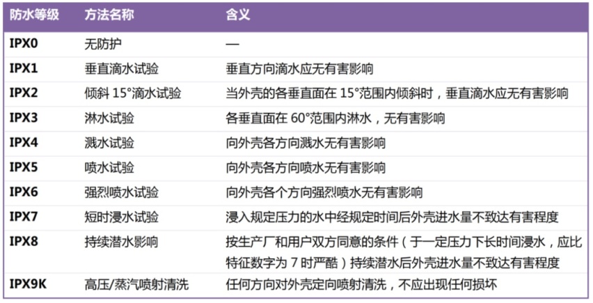

而“IP67级”其实是国际电工委员会制定的电气设备防护等级,其中“6”指的是防尘等级,7属于防水等级。每种等级能达到什么能力,下表很明晰。
IP67也是有出处的。根据《电动汽车安全要求》、《电动汽车用动力蓄电池安全要求》中的相关规定,电动汽车的电池系统防水等级要达到IP67级,即便是在1米的深水中连续侵泡30分钟,电池包依旧不会出现进水、短路等安全隐患。
同时,国标中针对动力电池的安全性还提到:汽车动力电池需在3.5%的氯化钠溶液中侵泡两个小时,并且能够正常工作,确保不出现起火、爆炸等现象。
当然,有些厂家为了进一步提升自身产品的竞争力,还会将电池防护等级提升至IP68。
以宁德时代为例,其在测试动力电池时,符合IP67标准的电池会在1米水深浸泡12小时,符合IP68标准的电池会浸泡24小时;此前长安UNI-K智电iDD在水淹没到轮胎2/3、浸泡时间长达30分钟的情况下,仍然能正常运转。
当然,除了电池系统以外,电动汽车的其他高压系统(包括电动机和电控系统等)同样具备相当高的防护等级,接插件也有防水设计,进水的概率极低。毕竟电动汽车的高压普遍在300-500V,一旦出现短路和漏电会带来很大的危险。
似乎,电动汽车面对短时间的涉水情况压力并不大。

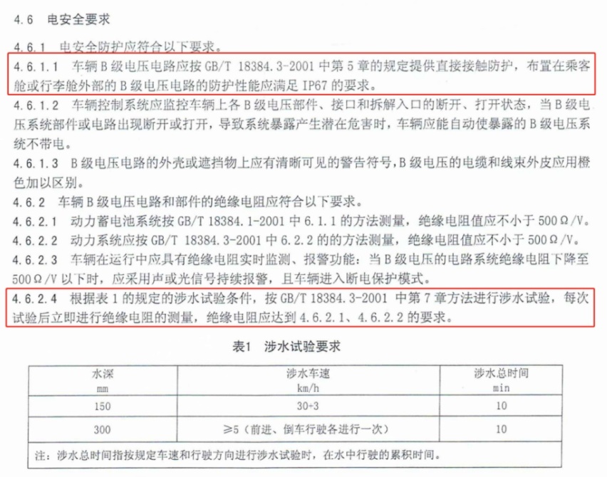

既然零部件是有风险的,那整车防水效果该怎么判断呢?针对这个问题,有一些地标会有相关的汽车涉水标准。
比如上海出台了DB31/T634-2012标准,它参考了GB/T 18384.3-2001,同时条件更加苛刻,涉水深度更深、涉水时间长,车速也更贴近实际用车。
可即便如此,标准里也没半点把车当船的意思。提醒大家,这些涉水是针对新车,而且涉水时间也不长,如果真把汽车当船开,一旦触电漏电,后果将不堪设想。
