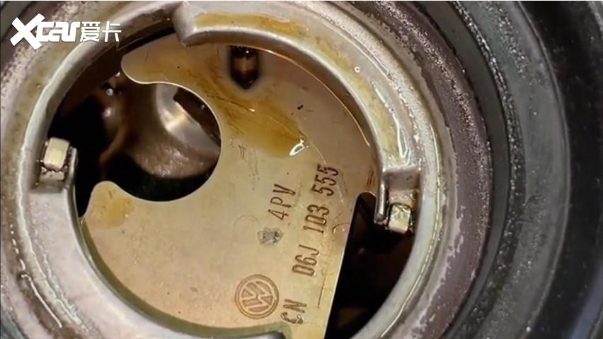

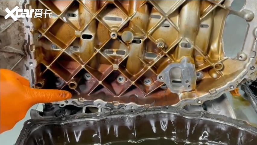

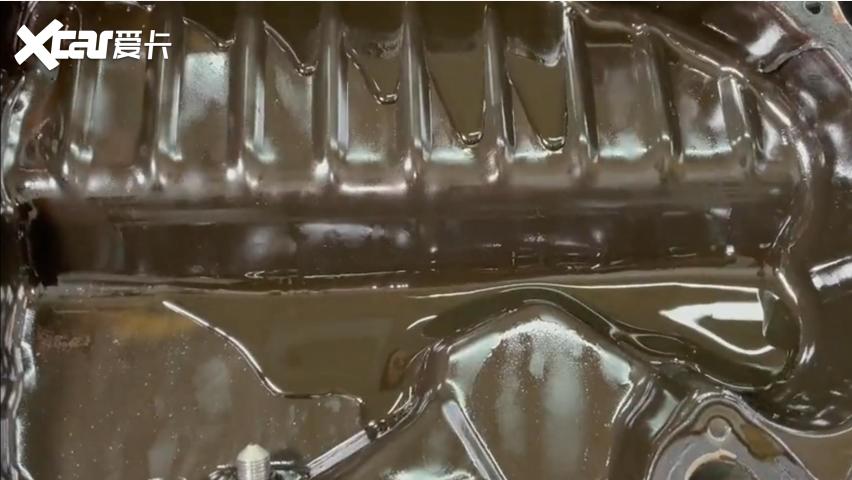

车龄15年跑了13万公里的大众发动机的油泥状况,在拆下来的发动机油底壳,只有二层油底壳朝上的位置有一点点油泥,因为这个位置不能被机油冲刷到,机油可以冲刷到的位置都是很干净的,包括发动机上部的缸盖和侧边的正时齿轮箱都非常的干净,没有一点油泥。只要没有给发动机用过假机油,定期保养,发动机里边是不会有过多油泥的。
什么情况需要清洗润滑系统
如果修理厂要清洗油泥,先来看一下清洗润滑系统的标准。拧开机油盖,用手电往里照一下,里边只要是铝合金的颜色,或者是黄黄的颜色,就没有必要在发动机润滑系统上花一分钱,没啥作用。有的车辆机油盖后面是长长的机油加注管看不到里面,那也不用担心,只要平时都是正规渠道的机油,并且机油保养都很及时,是不会有任何问题的。
