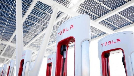

目前市面上的快充技术基本上都在电流上做文章,比如特斯拉的V3超级快充,就是采用了一个低压大电流的发展路线,最大输出电流接近520A,最高充电功率可达250kW。增大电流以提高充电速度效果确实十分显著,但是也存在局限性。比如车体的架构和BMS电池管理系统面对大量的电流冲击,如何避免电池发生过载、过热等等“并发症”,对于技术的先进性提出了更高的要求。
 充电10分钟通勤4天!这些电车不怕没电 最低20.99万起!
不仅如此,增大电流提高充电效率也是存在极限的,目前极限电流定义为500A,能够达到了功率为250kWV,特斯拉V3快充十分具有代表性,采用水冷的冷却方案,充电时间依旧需要30分钟左右。

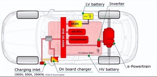

而800伏高压通常指整车高压电气系统电压范围达到550—930V的系统,需要注意的是800V只是一个峰值的概念,并不是说能够在整个充电过程中维持800V电压。其优势不言而喻,在提升电压的同时,电流相对较小,从而降低线损,相比传统的400V充电系统能够大幅提升充电效率,也能降低能耗从而实现续航的提升和耐用。
除此之外800V高压系统能够带来更长的三电系统售命,电池健康度也会保持的更好,也就是你的车会更加耐用。一起看看搭载了800V高压充电的车型,都有什么样的充电表现吧。

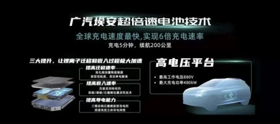

广汽埃安AION V Plus 70极速快充版搭载了全新A480超级充电桩,也就是广汽旗下巨湾技研的6C超快充技术,最高充电功率可达480kW,可以实现8分钟充电0-80% SOC,5分钟充电30%-80% SOC的极速快充。

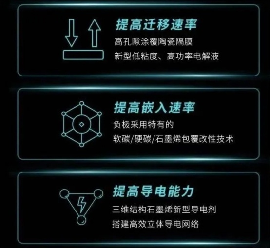

简单来说,广汽埃安超倍速电池技术就是通过对电池正负极、电解液、隔膜、导电剂等方面进行了创新和升级,比如在负极采用特有的软炭/硬炭/石墨烯包覆改性技术等等提高嵌入速率,而三维结构石墨烯新型导电液则能够搭建起高效立体导电网络,可以有效提升导电性能,同时保证其稳定性。
在这三项技术的加持下,实现提高充电速度,使电池最高工作电压达到880V,最大充电功率达到480kW,同样比常规400V的工作电压平台,充电效率提升一倍,实现充电五分钟,续航200公里。

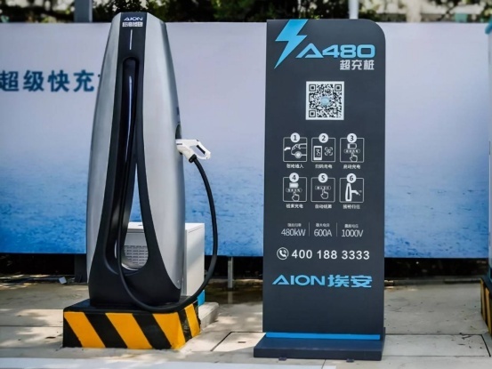

当然,电池技术固然重要,但好马还得配好鞍,就像当下的智能手机一样,如果没有对应的快充头和数据线,也很难实现超级快充。所以需要跟埃安全新A480充电桩进行配套,这个充电桩顾名思义,A就是指埃安,而480则是代表能够实现最大充电功率为480kW,A480超充桩充电的峰值电压达1000V,电流可达600A,并采用了轻量化液冷线缆设计。
