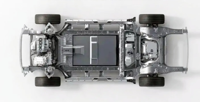

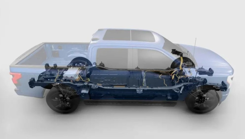

目前看来最适合皮卡车的驱动系统是“增程式纯电驱动”平台。
首先增程系统可以实现低于柴油车的使用成本和高于汽油车的性能,电动机的低扭爆发力优于柴油机,可以在低转速(对应低功耗)区间输出足够大的马力;这正是载货车所需要的,日常用车可以自然的控制好平均转速,耗电量自然不会高,那么用汽油机来发电所消耗的燃油也会很低。
目前整备质量达到2.5吨左右的增程式中大型或大型SUV,其最低荷电平均油耗均可低至10L/100km以内!主流的柴油动力皮卡真实平均油耗也要在10L/100km左右。也就是说在完全不充电的前提下,使用汽油机的增程皮卡的使用成本会低于柴油车。
尤其是在冬季用车更能体现出成本优势,因为汽油不用担心凝固,而低温低至零度左右就需要使用价格略高、抗凝效果更好的负号柴油。
增程式皮卡可以配备容量在20~30kWh左右的动力电池组,以保证车辆有100~150公里的纯电续航里程;平时用车即可作为电动汽车使用,充电行驶的用车成本仅相当于2L/100km左右的油耗成本,其综合使用成本会相当之低。那么这种不需要加注尿素、无需担心颗粒物捕捉器堵塞,重点是可以使用绿色号牌、完全没有限行区域的新能源皮卡车,只要价格能与燃油动力同级皮卡价格重叠则必然能火。
增程式驱动平台是具备成本控制能力的驱动平台,增程系统不用变速器,也不用大排量的涡轮增压发动机;车辆配备一台1.5L左右的自然吸气或更小排量的涡轮增压发动机即可满足发电的需要,动力单元只需要一台后置电动机或一体式电驱桥即可,其动力单元的制造成本能做到相当于或略高于燃油车的发动机和变速箱。动力电池的制造成本越来越低,磷酸铁锂电池就是很好的选择,其成本可以比乘用车主要使用的三元锂电池低三分之二左右!而且成本更低的钠离子电池也开始了应用,所以使用增程平台是可以有效控制车辆价格的。
