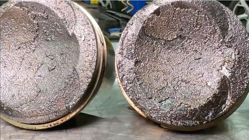

积碳最主要形成的原因是汽油没有充分燃烧,留下的一种胶状物质。

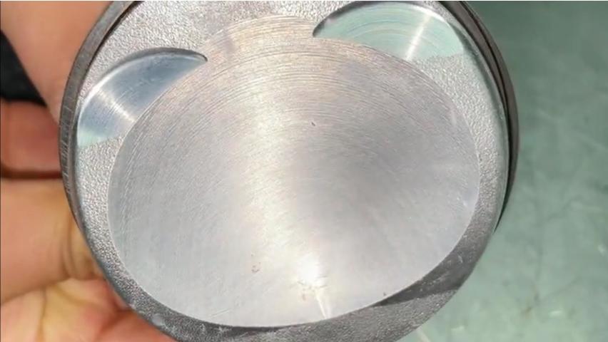

新的活塞
经过长时间使用积碳严重的活塞

积碳过多的危害
常见的就是油耗高、动力弱、加速顿挫,严重的会产生超级爆震烧坏活塞和气门,甚至活塞周围形成的交胶状物会被活塞环刮下去,过多的积碳就会堵塞第三道活塞环的回油孔,润滑气缸壁的机油被刮下后,不能从回油孔回流到取轴箱,就会残留在缸壁上,导致烧机油。
活塞顶部形成的积碳如果堆积太厚,温度过高,就会在火花塞还没有点火之前把喷射进缸内的汽油提前点燃,造成爆震。如果产生了低速早燃,还会把活塞震碎,导致大修发动机。
积碳过多导致活塞震碎

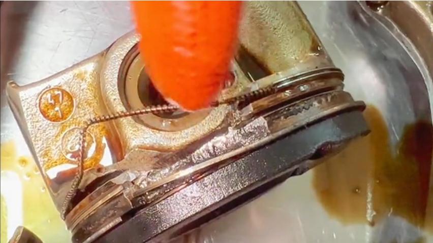

积碳怎么清洗
以积碳严重的EA888发动机为例。燃烧室建议采用加注型的方式,在油箱加入司有普PNF技术的修复清洁剂,多开车,两箱油就会清理干净,同时渗透清洁活塞环。

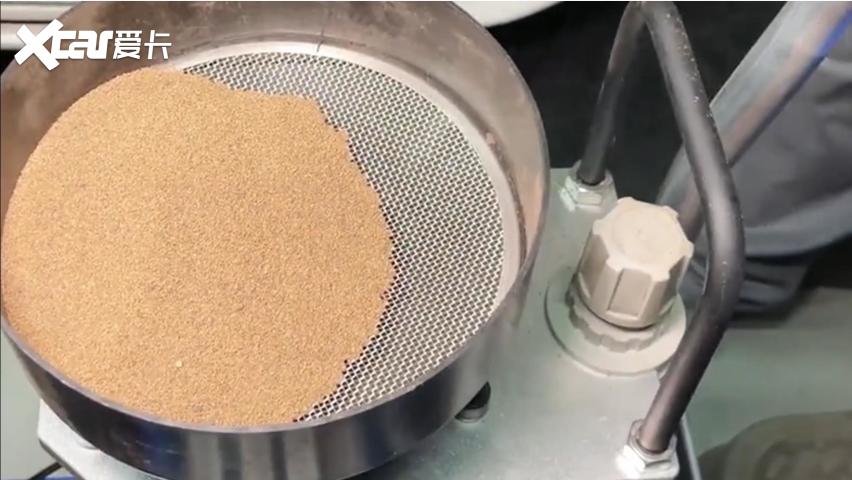

气门位置的积碳清洗,需要将进气气管拆下,利用核桃沙的方式进行清洗。核桃沙是一种核桃提取物,属于一种金属研磨抛光产品,利用核桃沙喷砂机的高压气体与核桃沙自身的摩擦力,将气门口与进气管壁的积碳喷射下来,新的核桃沙源源不断的喷进去,脏的核桃沙被机器自身携带的吸尘设备收回,直到将积碳清洗干净为止。
核桃沙

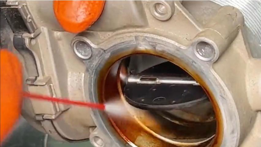

节气门的清洗比较简单易懂,把节气门拆下来,使用抹布配合清洗剂将气门擦拭干净以后装车,大部分的车型清洗完以后,需要用检测设备进行匹配调教即可。
节气门清洗
