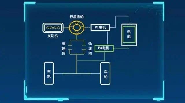

从结构来看,这套四挡混动变速箱是通过1个行星排(包括2个挡位)、2对齿轮(高速和低速挡)、2个电机(P1+P3电机)、4套同步器等结构组成。在结构上实现“功率分流”与“多挡串并联”的融合,利用更多挡位的结构从根本上保证更高效的全速域区间。
如果和市面上比较常见的混动系统相比起来,它更像是借鉴了丰田THS“功率分流”系统,简单来说,只是把丰田THS系统分隔出2个挡,一个是ECVT低速挡,另一个是ECVT高速挡,两个挡位就形成了互补的工作结构。
如此一来能带来怎样的好处呢?其一是高时速比更宽裕,都知道丰田THS行星齿轮的结构天生是主打平顺性,但高时速下动力衰退比较明显,而东风风神加上高速挡后,就让高速区间的动力得到优化。
二是,经过行星齿轮后将动力一分为二,一部分动力通过变速箱传递到车轮,另外一部分经过P1电机后分流,一端为电池组充电,一端与P3电机实现串联,只不过在并联模式下,原理和3挡混动一样,但更高的挡位的齿比调速,使得发动机能持续维持在高效率区间。
相比目前的2挡DHT或者是单挡DM-i变速箱,能提高发动机传动效率,尤其是高速行驶时可以降低发动机转速,车速在110km/h以上巡航时最大程度降低能耗,油耗也更低了。
三是,在市区行驶,车辆自动根据当前电池的电量,通过P3电机自由切换直驱模式或者串联模式,电池可以直接给P3电机供电,也可以将P1、P3电机串联后驱动,能取代发动机直接驱动车轮,做到越堵车越省油。

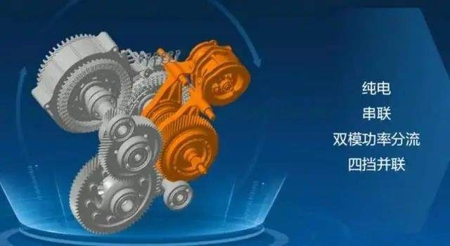

不过,在结构上还是与插混车型有一定的差异。作为普通HEV系统,由于使用容量小的电池组(1.8度的欣旺达电池组),无法长距离纯电行驶,发动机随时需要运转,用油为电池组充电,这也意味着能耗依旧与插混车型存在差距。
所以,为了形成互补,东风风神为其配上热效率达45.18%的1.5T混动专用发动机,通过将发动机附件改为电能驱动,减少内燃机运转的负荷,从而达到高压缩比的设计。这就是为什么该发动机能成为首款认证热效率超过45%的混动汽油机。
其中发动机的最大马力为204匹,再加上双电机系统,综合最大马力达到292匹,综合最大扭矩为565牛·米,百公里加速时间为6秒,最高车速为170km/h。
除此之外,该系统通过7种能量管理方式(驻车发电、纯电驱动、能量回收、串联驱动、4挡直驱、4挡并联,以及双模功率分流模式),能在多种路况下智能选择能耗较低的行驶模式,官方WLTC综合油耗为4.97L,当在市区走走停停时,通过动能回收,能耗远低于纯燃油汽车。
