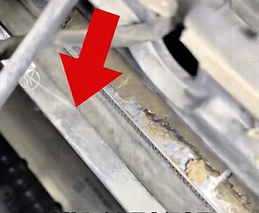

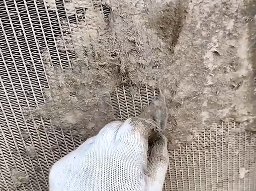

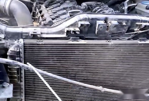

首先就是水箱和冷清器的清洗,如果直接用水枪去清洗水箱的表面,这样根本起不到什么作用,治标不治本,其实清理水箱最关键的位置还是在水箱和冷凝器之间夹层的位置。

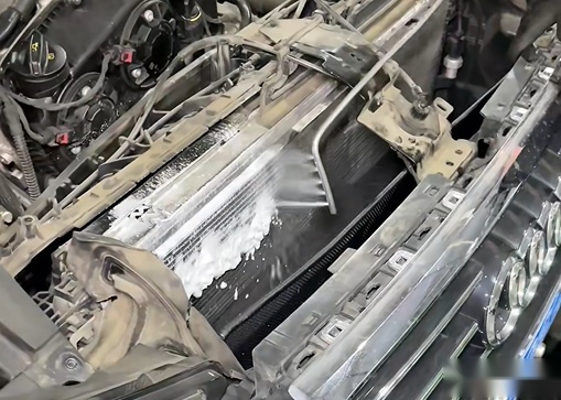

我们先用气枪吹掉表面的柳絮以及杂质,然后使用专用设备加入药液做一个浸泡的清洗,最后再用清水把药液清洗干净,效果就非常好了。

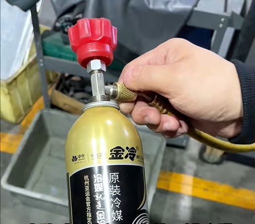

还有一种情况就是我们怠速的时候空调不凉,踩油门的时候空调凉了,那就说明空调有缺氟的问题,这种时候我们给它补一罐冷煤就能解决问题。
