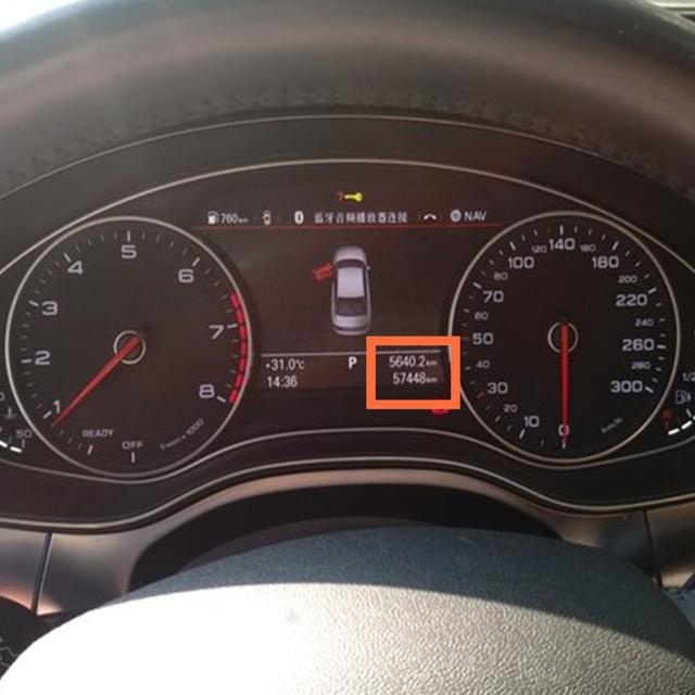

前一段时间,维修店里来了一辆奥迪A6L,这辆奥迪目前已经行驶了5万多公里,车主故障描述到,现在他的车子抖动的特别厉害,坐在驾驶室内手扶着方向盘能感觉强烈的震感,车主表示震的他头蒙实在受不了,这次来店的目的就是希望修车师傅给检修一下。

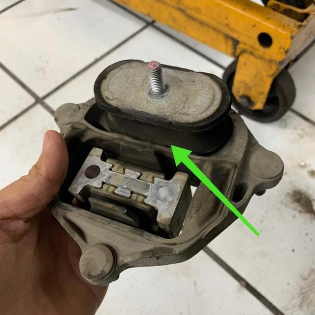

因为这辆奥迪行驶的公里数并不算太多,所以修车师傅起初以为是点火系统或者燃油系统出了问题,可是一番检查后,却发现问题的根源并不在这两个系统之上,而是固定发动机的机脚垫坏了,修车师傅表示要想解决发动机抖动的问题只能更换新机脚垫了,奥迪车主同意更换。如下图绿色箭头所指的就是发动机机脚垫。

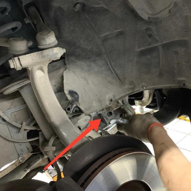

下图这是修车师傅正在拆卸发动机机脚垫,在拆卸的过程中修车师傅介绍到,发动机机脚垫损坏后,发动机就相当于没有了缓冲避震功能,而后发动机产生的震动感就会传递到驾驶室内,至于这辆车的机脚垫怎么损坏了,还需要拆下来才能得知。

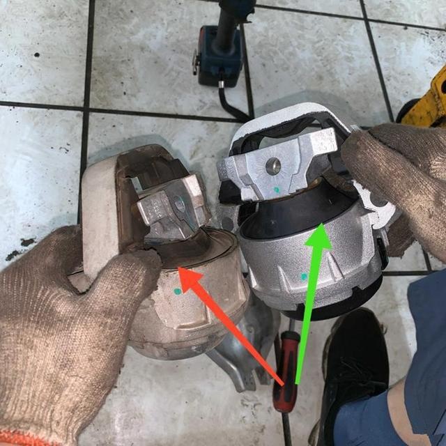

大约过了半个小时的时间,修车师傅就把一个机脚垫拆卸了下来,如下图所示;这是修车师傅正在对新旧机脚垫做对比,橙色箭头所指的是旧机脚垫,绿色箭头所指的就是本次要更换的新机脚垫。

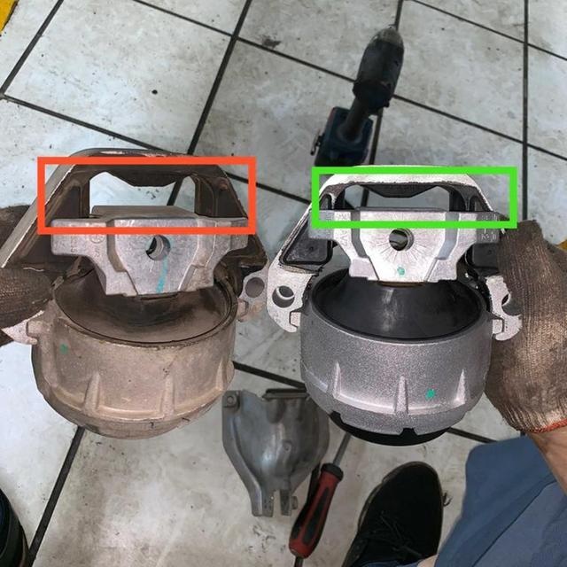

修车师傅表示,现在市面上有两种发动机机脚垫,一种是纯橡胶的,一种是橡胶液压结合的,而这辆奥迪就是采用的橡胶液压结合类型的,虽然表面上并没有出现漏油的情况,但内部构造以及外部橡胶构造其实已经出现了不同的变形问题。如下图所示;这是新旧机脚垫外部构造的对比。
